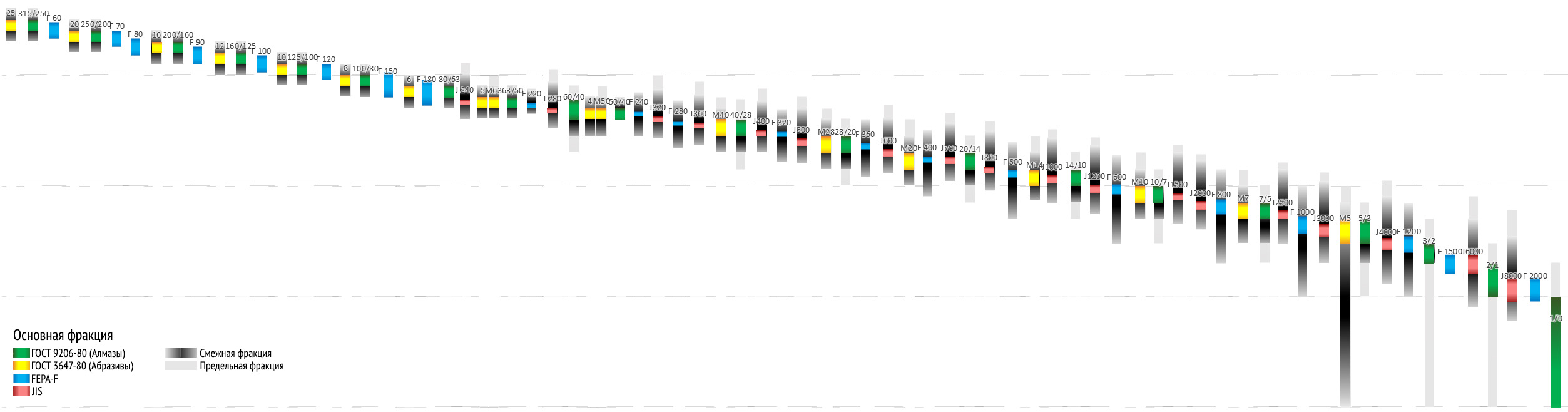

G-E-K
Сообщений: 262
Все буде добре!
G-E-K
Re: Помогите подобрать заточные камни
Ответ #188 :
10 Февраля 2017, 15:46:08 »
Там есть очень информативный график, если его открыть в новой вкладке, то он откроется в полном размере
вот
Я пользуюсь этим графиком так: если посмотреть например на зернистость М20 по ГОСТ, то можно увидеть что она находится между F400 по FEPA-F и J600 по JIS, НО, если посмотреть по предельным фракциям, то можно увидеть что у F400 по FEPA-F предельная фракция ниже чем у М20 по ГОСТ, отсюда можно сделать вывод что абразив с зернистостью F400 предположительно даст более высокую степень шероховатости, то есть, сработает более тонко, а если посмотреть на J600 по JIS, то видим что зерно J600 может включать более крупную фракцию нежели М20, потому можно сделать вывод что J600 скорей всего сработает грубее, нежели М20.
Посмотрев еще раз на график, можно увидеть что ближайшими аналогами М20 по ГОСТ скорей всего будут абразивы с зерном F360 по FEPA-F и J800 по JIS. Аналогично, можно сравнить и другие абразивы, но нужно всегда помнить о том что написано в конце статьи.
Все имхо.
С уважением.
#G-E-K
