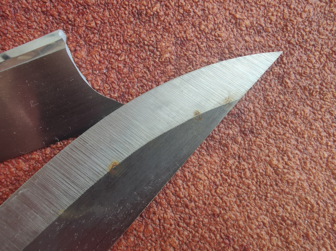

Сталь М398, плачу.
Кусочек клинка 115мм, мож чего посоветуете?
Это фиаско, братан.

Від чого так красиво репнув ???

Клин обмотан малярным скотчем 3 слоя, резиновые, армированные кордом прокладки , тиски. Пристукивал больстер трубкой сточенной под угол данного ножа, возожно последний удар был сконцентрирован в нижнюю часть рикассо, но это не точно.

шото сильно прям поламалось - не косяк в ТО?
стрекач
стрекач
Re: Это фиаско, братан.
21 Августа 2021, 18:48:20 »
Тут видать все свалилось в кучу. Это может быть небольшой перебор с твердостью, хвостовик до плечиков недоработан, сам больстер возможно узковат и т.п. По этому сильные удары, вероятно под неправильным углом, привели к такому безобразию. Жаль труда конечно. Но с другой стороны может быть это и к лучшему, потому что у заказчика готовый нож не рассыпался. Опять же опыт
21 Августа 2021, 18:55:49 »
. Сочувствую.
21 Августа 2021, 19:08:34 »
а хвост родной на всю дину , или доваривался?
и посмотрите излом, нет ли там скрытой трещины, это можно увидеть порой

Фігасє.. ні больстер, ні прокладки тут ні до чого. Щоб так на шматки розірвало сталь, то потрібно під трамвай покласти. Ну або натермічити щось мудрого...

Это печалька,, а вот зачем так было делать ( я о форме клинка с хвостовиком в том месте ) и так известно, что оно самое уязвимое, а тут по виду все демоны там собрались

Я всегда делаю хвост подлиннее, 80-100мм. Излом чистый. Вроде бы.

Якщо у больстера не тей кут нахилу був відносно горизонталі, у верхньої і нижньої частині прорізі під хвостовик, то нічого дивного.
Коли нижня частина вперлася в рікасо знизу, верхній край прорізі почав давити на хвоста, а нижній на рікасо. Сильно вдаривши кілька раз удари приходились вже по рікасо і хвосту з крутящим моментом. Тому й так покришилося. Знизу тисло, біля обуха тягнуло назад.

я их сотню посадил, так лопнуть нормальный клин не мог

Десь читав про проблєми із цією сталюкою. Про що мова: якщо ріжеться болгаркою по гартованому бланку, то може тріснути на місцях переходу лініі різу у пряий кут.

Та же партия из трех заготовок. Окунул в воду и не вытирая положил на линолеум. Полезла ржавчина, при 20% СR. ???????
23 Августа 2021, 08:21:13 »
упс ..
23 Августа 2021, 08:59:08 »
Отожженная может дать пятна ржавчины, каленая не должна. Что-то не так...

Якщо гартована на вторинну твердість, то може ржавіти

Еще вопрос, стоит ли перетермичить М398 у другого мастера? Толщина на РК позволяет.

а вы уверенны в марке стали?
я заметил ржавчину,на крайнем фото, и довольно сильную, м398 я забыл на два дня на столе, погода была с дождем, ей вообще ничего. ..абсолютно, при том что я перед этим резал им помидоры на салат
если это не 398, а что другое, то при термичке явно могло что то пойти не так
