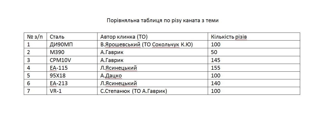

Вот, за М390, обидно было. В чем причина, сталь то вроде отличная?

Я ще не бачив М390, котра б відрізала хоча б на рівні еталона з ДИ90МП. В жодному з варіантів термічки від жодного з наших майстрів. Щоправда й не всіх майстрів термічку бачив.

М390 - китайська? А то виглядає так, що BMW програв Запорожцю (95Х18)
Ну або Запорожець з двигуном від BMW, і навпаки.

Та тут же теж люди читають. І от зайде людина не дуже обізнана, прочитає і подумає, що М390 - це сталь, яка вдвічі гірша за 95Х18. При ціні вп"ятеро (чи вдесятеро) вищою за кг. І подумає: а чому тоді ножі з М390 на ринку набагато дорожчі за ножі з клинком з 95-ки? Нас дурять прокляті буржуї?
Чи причина в чомусь іншому, що для людини більш обізнаної лежить на поверхні?
Якщо чесно, взагалі не розумію як можна такі результати видавати "на гора" і називати тестуванням.
Завжди вихід є!
Скажіть будь ласка, що саме Ви особисто зробили для того, щоб тестувння було абсолютно об'єктивним?
Нічого?
Тоді, у Вашому пості є дуже вірна теза "я не розумію" щодо цього тестування. Спробуйте розібратися. Якщо не вийде - питайте, допоможемо.

Авторам такого тестування я би рекомендував згадати методику проведення лабораторних досліджень, яку вони, як мені здається, мали б вивчати у виші. Принаймі я її вивчав і знаю що таке серія випробувань, аналіз результатів, відбраковка тих результатів, які знаходяться поза межами достовірності і т.д.
Публікувати результат одиничного тестування, який містить дані, що явно знаходяться поза межами достовірності - це або не поважати тих, кому ці результати виставляєш, або... або це було зроблено умисно, з цілком певною метою, такий собі піар-хід. Маркетинг - справа особлива.
А Вы смотрели видео из первого поста? Посмотрите, там все четко, на мой взгляд, показано и рассказано, а потом решите стоит-ли делать вывод о том, что
В тесте не участвовал клинок из серийной стали 95Х18...

Почав дивитися і коли побачив з якою силою там тиснуть на клинок, щоб перерізати/перепиляти канат, то відразу перестав дивтися. Шкода часу.
Я зараз говорю про
таблицю
, де відображено кінцеві результати
тестування
експерименту.
З неї явно видно, що М390 авторського приготування вдвічі гірша за 95Х18 авторського приготування.

А що то за "несерійна" сталь? Особлива плавка? Інший хімічний склад, ніж у серійної?
Ніяких таких даних я не бачу.

Я не знаю як мають почуватися користувачі ножів з М390, які дивляться в цю таблицю і бачать, що, виходить, що вони переплатили мінімум 1000 грн за ніж з клинком зі сталлю, яка вдвічі гірша за 95Х18.
З іншого боку, користувачі ножів з клинками з авторською 95Х18 тепер можуть тихо (або голосно) підсміюватися і радіти.
При умові, що результати в таблиці відповідають дійсності і можуть прийматися як достовірні... в цілому.

Вже друге дес'ятиріччя я кажу одне і те ж : сьогодні практично не існує методики тестування, яка б на рівні єкспертного висновку могла б дати достовірну інформацію щодо порівняння двох ножів з різних сталей. Остання спроба зробити об'єктивне тестування була ( як на мене ) зроблена Сергієм Михайловським у Трудолюбі десь 3-4 роки тому. Саме тому я спитав Вас про те, що зробили особисто Ви, перш ніж критикувати.
Бо, ця таблиця - це результат відссутності саме такої методи, а не бажання ввести в оману.

Новак, схаменіться. Ту таблицю я малював. Передивився уважно всі відео, і звів дані.
Там до неї ще довгий коментар був, який десь дублює Ваш. Маєте питання - у відео все є.
І взагалі - це відео і таблиця не про М390. Це про авторські сталі.

Для чого тоді виставляти на загал дані, які отримані а) при відсутності методи; б) є явно недостовірними ??
Це дитячість така, через незнання що таке метода, чи що? У людей же є вища освіта і розуміння що і для чого вони роблять, чи не так?

То чому в таблиці є результати (причому явно недостовірні) щодо М390?
Суть запитання мого Ви ж бачили?
Для чого виставляти дані, які знаходяться за межею достовірності?
Яку корисну інформацію отримає людина, яка просто передивиться цю таблицю і не буде дивитися відео (не зрозуміє, що дійсно
порівняльного тестування, як такого, не відбувалося
Ви розумієте, що, якби, навчаючись у виші, я таким чином виконав лабораторну з тестування взірців сталей на міцність (було в нас таке), то викладач просто показав би мені на двері і відправив би на перездачу?
Мені здається, Ви маніпулюєте термінами. Недостовірність - це коли людина відрізала 10 разів, а написала 50. Або різала не на камеру та сказала, що там 200 разів було. Це - недостовірність.
На відео ми не маємо недостовірність. Ми маємо СУБ'ЄКТИВНІ результати. Як до них відноситися - це право кожної людини. Саме так, як зараз Ви висловлюєте свою думку, кожен має свою. Тому жодної "явної недостовірності" ( окрім Вашого особистого бажання, щоб саме так і було ), тут немає.

Разный строй, разная заточка... Можете обижаться, но такие тесты из разряда "Наша Галя краща!", информативности ноль.
Если что, имею возможность сравнивать 95Х18 от
Воля
(кто пробовал, тот знает, насколько она отличается от серийки) и М390 от
Fritz
- ни о каком 2-кратном преимуществе речи нет.
Если мы тестируем сталь в определенной ТМО, а не комплекс сталь+ТМО+геометрия+заточка, то 3 и 4 должны быть идентичны. Иначе это dog'n'pony show.
Мені здається, Ви мене не так зрозуміли. Почну з кінця.
1. Мова не про відео, а про голі результати, зведені в таблицю. Згідно таблиці сталь М390 вдвічі гірша за 95Х18 Крапка.
Якби там були * зноски і внизу було вказано щось типу:
* - 95Х18 - це не є звичайна 95Х18, а особливим чином приготовлена сталь на основі звичайної 95Х18, значно краща за звичайну;
** - М390 - це не є звичайна М390, а неперевіреної якості (партії поставки) сталь М390, яка гірша за звичайну М390;
тоді, можливо, таке представлення результатів в таблиці мало б якийсь сенс.
2. Те, що Ви описали (вказувати завищену кількість різів) - це називається обман.
А недостовірні результати в серії випробувань - це крайні значення, які виходять за межі очікуваних (достовірних, середніх в серії випробувань) і які, як правило, відкидаються і не враховуються при аналізі.
Видавати недостовірні дані в якості достовірних - ... ну, я навіть не знаю як це назвати. Я вже сказав: за такі результати проведення лабораторної роботи у виші б просто відправили на перездачу.
Скажіть, будь ласка, якщо Вам сказати "коса", не кажучи нічого іншого, Ви будете точно розуміти, про що саме Вам кажуть?

Як би то привернути увагу читачів і дописувачів до заголовку теми... Тестувалися ножі із сталей, а не сталі.
Дозвольте не погодитися.
Тестувалися саме сталі, нові на ринку сталі, як-от ЕА-115 та ЕА-213. Решта сталей були фоном, для орієнтації відносно них тих показників, які видають саме вказані дві сталі. При цьому, ясна річ, явним козирем такого тестування є те, що обидві ці сталі показали втричі кращий результат, ніж популярна і дорога сталь М390.
Якщо прийняти Вашу точку зору, що тестувалися не сталі, а клинки, то толку з такого тестування взагалі нема, бо, як Ви пишете, там все могло бути різним і суттєво вплинути на результат.
Як на мене, то суть теми якраз і полягає в просуванні сталей (ЕА-115, ЕА-213), дивує просто те як недолуго (а може і вправно, залежить від результату) це робиться. Проти самих сталей нічого не маю, навпаки, сподіваюся, що це буде таки щось варте уваги і довіри. Після тестування не на канаті, а в умовах реального користувача (робота по тушах, м"ясу з кістками, робота по деревині, в т.ч і сучкуватій і т.п.)
До чого тут Ваша "коса", якщо мова про конкретні сталі і таблицю з результатами кількості різів канату?

Для того щоб стверджувати, що відмінності результатів зумовлені саме сталлю, потрібно виключити, або взяти під контроль всі інші можливі причини. Наприклад, застосувавши методику тестування, яку Ви пропонували вище, плюс застосувати статистичний апарат. Оскільки цього не зроблено, то єдиний, на мою думку, коректний висновок - ніж із сталі А зробив більше різів за ніж із сталі Б. Більше того, не обрахувавши достовірність цієї різниці стверджувати, що ніж із сталі А ріже краще за ніж із сталі Б не можна.
