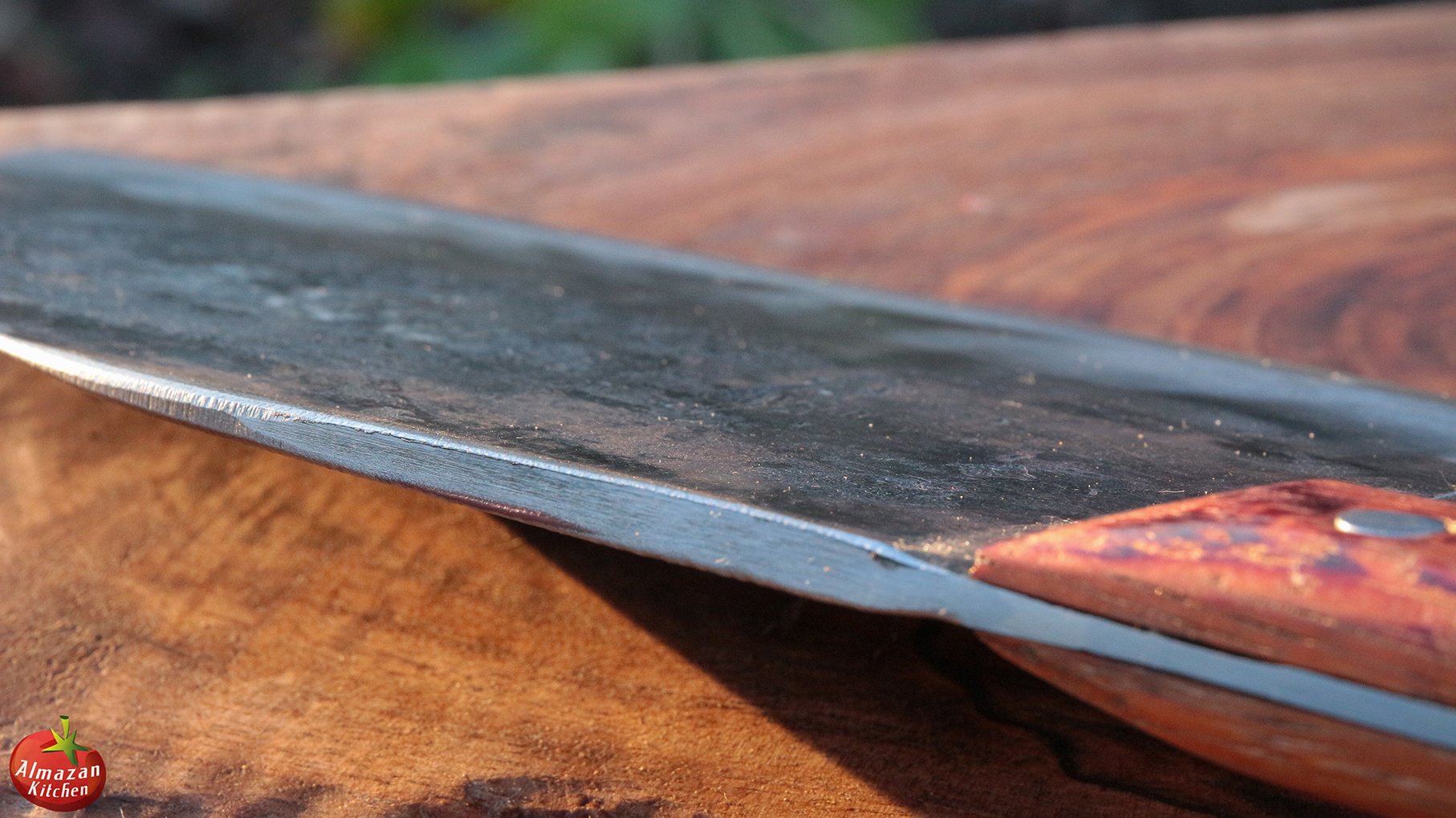

Здравствуйте.
Хотелось-бы что-то вот такое
Во сколько мне это обойдется?

Неплохо бы габариты обозначить, а еще лучше - эскизик с размерами: длина клинка, ширина клинка, длина рукояти, толщины. И указать требуемый материал клинка и рукояти.

Режущая кромка 21 см, Выстота у основания ручки 11 см, толщина 4 мм. Длина рукояти - на усмотрение мастера. Материал рукояти - не важно, клинка - обсуждаемо.

Насчет 4 мм толщины уверены? Зачем так много? Неподъемная вещь может получится... 2,5 мм должно хватить за глаза. Из материала типа 9хс можно такое гривен за 800 сделать (надо только уточнить наличие подходящего по размерам куска металла на клин).

Мне про такой тоже спрашивали , там сужение клинка от рукояти , ковать нужно.

На представленном фото не видно сужения и, судя по спускам, толщина клина на всем протяжении одинаковая.

нет, мало. минимум три, а то и 3.5 надо, и вот почему: тонкий в обухе кухонный топорик рубит только при хорошем замахе, а это сильно снижает точность. кроме того, он сильно отдает в руку при ударе. почему еще хорош толстый обух: потому что он позволяет хрящи и нетолстые кости не перерубывать, а перерезать надавливанием рукой на обух, это очень удобно. с тонким обухом это делать весьма некомфортно. есть у меня, к примеру, на кухне топорик tescoma home profi, так всем отличный, сталь на удивление очень стойкая, но в обухе 2 мм: слишком тонко, и будь он 2.5 мм, все равно это погоды бы не сделало. как найду что-нибудь более подходящее именно для рубки, переточу этот в накири :).

В оригинале хитро сделано ))

Насчет хитро - не знаю, а вот грубо - однозначно...

В больших шефах сужение после первой трети - половины клинка не новость. Но все равно рубить нормально не получится: центр тяжести у рубила должен быть впереди.

Во-первых, там сужение хвостовика, а во-вторых- клинка. Как на шефах,
прав, у рукояти толще, потом сужение по обуху. Я думаю, при толщине 2,5 мм. это будет ерунда, там же 11 см ширины. У рукояти 4 мм это нормально, с них надо сгонять по обуху до какой-то минимальной толщины, за счет этого и липнуть не будет и баланс соблюсти получится. При этом, какая там на этих 11 см ширины геометрия спусков- вообще не понятно. Мне он видится как сильно вытянутый в ширину шеф,.
Этот ножик в оригинале заявлен больше как режущий, а не рубящий. И по всей видимости основную часть его делают ковкой, в том числе и спуски, а потом немного доводят на гриндере.
Учитывая всё это, мне цена в 800 грн. как-то представляется мало реальной.

Однозначно, 800- это только вырезать из 9хф, свести спуски примерно 10мм, отшлифовать, протравить и собрать рукоять . Ковка такой лопаты это в районе 1500, мне видится . И да, такой конструктив более для резки, разделки крупной рыбы, но не для рубки костей . ИМХО, разумеется .

там или ламинат или вварена кромка.

Ламинат был бы виден на обухе... И зачем там вваривать кромку? И из чего?

Просто для справки: в случае хон-варикоми слои на обухе не видны (т.к. хаганэ до обуха не доходит).
Это верно. Нож не японский и ожидать там каких-либо чудес не стоит.

Прошу прощение за долгое молчание. Удалось заполучить оригинал и не особо впечатлил, если честно. Хочу такой-же, но с учетом недостатков
ТТХ: длина по режущей кромке 19 см, ширина в самом широком месте 9,5 см, толщина вверху 2 мм и плавный спуск почти в "0". Так-же вверху расширение 5 мм, чтоб упереться кистью другой руки и придавить.
В оригинаре это кованный быстрорез, который начинает ржаветь после 10 мин работы с овощами. Протравил лезвие в хлорном железе, так и сквозь него ржавчина выступает. Крошиться режущая кромка от косточек рыбы или курицы, с чем домашний кухонник из 40х13 справляется на ура, но в продукты просто вгрызается. Картофель режет как теплое масло другими ножами.
Хочется нечто такой-же формы из стали, которая не ржавеет, долго держит заточку и в случае чего гнется, а не крошиться с ручкой которая не боится влаги.

И в результате пришли к гибриду цай-дао и дебы :)
Толщина 2 мм и 5 мм одновременно на обухе - как Вы себе это представляете? Может, все же 5 мм у основания и клин по обуху к кончику?
Сталь 95Х18 или N690Co от хорошего термиста, ибо порошки в таком размере сильно не порадуют ценой, баксов 250-300 за счастье будет.
Пропитанная деревяшка не боится воды, но стабилизированное дерево или микарта лучше, стаб может выглядеть интереснее и более натурально, микарта дешевле.

Каков ориентировочный бюджет? Там одной стали получается больше чем на 4000 грн (при толщине заготовки 4,4 мм). Плюс работа очень недешевая - бороться с М390 в такой ширине удовольствие то еще.

там сталі , получиться десь на баксів 200. І не факт, що Вам відріжуть потрібний формат.
а сталі N690 десь на 2000грн.
+ ТО, слєсарка, брусок стабілки.....монтаж.
короче, а воно вам нада? За такі гроші, можна замовити три кужонних ножика зі сталі N690.
Але, якщо дуже хочеться обзавестись такою тяпкою, тоді краще ще раз подумати про вибір сталі.
Для такого зведення, я б радив щось на зразок К110, К 340, Х12МФ, N690. ДИ шки класні , але сильно окисляються.

Сендвик или 65х13 если чисто на рубку. А резать с такой геометрией... Ну такое
