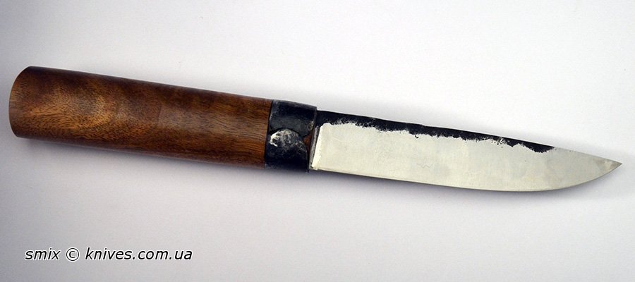

Это хорошо, когда идет бурное обсуждение, значит тема жива и уверенно продвигается. Давайте перейдем более четким действиям.
На выходе мы имеем нож, который был создан, согласно вышеизложенных обсуждений. Для того, что бы мы могли двигаться дальше должны определится, в следующем.
1. Собран ли нож, в том формате, в котором обсуждался.
2. Имеет ли данный нож, в собранном виде, те параметры и ту геометрию, который бы мог, отвечать, тем археологическим находкам, которые мы имеем и можем сравнить.
3. Что нужно дополнить или убрать, на готовом экземпляре...
4. Подходит ли данная форма рукояти, данному клинку, или нет.
5. Какая форма рукояти, могла бы изменить к лучшему, общую геометрию ножа....
Давайте не будем забывать, заглавие темы." Попытка воссоздания Украинского ножа". Это всего лишь попытка приблизится, к истине. Высказывайте пожалуйста свое виденье, четко доходчиво и по теме...
Я готов отковать в этом варианте еще несколько клинков и предоставить любому, для сборки. Пожалуйста. Я готов сам собрать любой, чей бы не был клинок, согласно, наших дальнейших обсуждений...
Если большинство посчитает, что все мои или наши, телодвижение, по данному вопросу, чистый пафос, я отодвинусь и забьюсь, в свой угол. Я готов, к конструктивному диалогу. Спасибо, за понимание.

На мой взгляд нож, созданный стараниями Акопа и Сергея, вполне можно назвать "воссозданным украинским ножом". Только, опять же на мой взгляд, в те далекие времена, к которым стремились приблизиться авторы, такой же нож хозбытового назначения получился бы практически на всей территории Европы. Тогда мало было ножевых форумов и с дизайном ножей у мастеров было все довольно однозначно.
Нож должен был резать, не должен был разваливаться при работе и он должен был удобно лежать в руке. Этот нож как раз и отвечает таким признакам.
Re: Попытка восоздания Украинского ножа
Ответ #261 :
17 Января 2015, 17:36:10 »
Володя, спасибо тебе, за твою позицию. Но тем не менее, я хочу вернутся, к нашим первоисточникам.
Чуть потеплеет, я приступлю, к ковке клинка. Все желающие так же могут отковать и предоставить свой вариант, размеры, геометрию и свое виденье клинка.
Прямой вопрос БЕЦИКУ, ну и ко всем, не равнодушным.Что надо изменить на данном образце и учесть при ковке..?

Вышепредставленный нож имеет следующие параметры:
Длина клинка 135 мм. Ширина 26мм Обух 4мм Общая длина 260 мм. Дропировка острия.... Что оставить или изменить...?

Длина клинка 135 мм. Ширина 26мм Обух 4мм Дропировка острия.... Что оставить или изменить...?
Дроп можно как на копаном,а так вполне подойдет,разве что короче на 1 см.По рукояти устанавливать какие то параметры думаю лишнее,все кому эта тема интересна читали и участвовали в прошлых обсуждениях,имеют свое видение и сделают соответственно ему.
Я и без конкурса готов сделать нож на основе такого клинка , так как я его вижу.

На мій погляд, у ножі, представленному Акопом і Сміксом, руків*я зашироке.

- клинок треба було робити на клин від п"яти.
- черен вважаю цілком нормальним для цього ножа. тільки довжина має бути 90-95мм. на всіх історичних така довжина. тільки не треба про малі руки.
- черен з розширенням до тильнику, без потовщення посередині
- виборку під оковку теж думаю, що не робили. бо така оковка явно найпростіша, тому і сенсу заморочуватися на виборку немає.
+1

Все становится приделано ясно. Клинок, по формам. практически признаем Украинским. Идем дальше. Касательно рукояти. Дискуссии просто необходимы.
Thorwald
предлагает исходя из найденных образцов, длину рукояти 95 мм.
как я понял поддерживает данный размер. Прорисуйте пожалуйста соотношение пропорций 135 мм клинок и плюс 95 мм рукоять.

Ось тут домалювати руків*я з розширенням до тильника у відповідних пропорціях.
подивися на той копаний. там від початку п"ятки до загину максимум 100мм
ось я разом два ножа поклав
