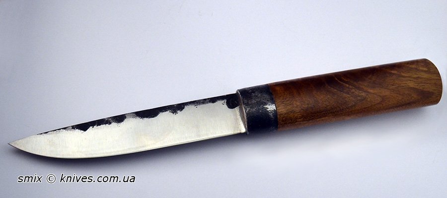

Вот, что получилось:
Попытка восоздания Украинского ножа
Re: Попытка восоздания Украинского ножа
Ответ #213 :
16 Января 2015, 15:33:54 »
Опа....!
Ну что, молодец Сергей, все отлично.
Послушаем обсуждение и переправим Космосу. Пусть пошьет одежку....

Які будуть відгуки, по збірці панове.? Чекаємо хвилюємося...
Ответ #217 :
16 Января 2015, 17:30:19 »
Приятно выглядит!

ну вот и готов настоящий украинский нож)))) выглядит просто чудесно... вот ток один вопрос по рукояти, думаю что оковку поверх деревяхи ставили

Сейчас Торвальд придёт и расскажет - украинский или нет

Как вариант, выглядит хорошо, работа как всегда. Что до Торвальда, в каждом районе был свой мастер и каждый делал по своему, ИМХО предложенный нож не выходит за рамки исторических находок. Примерно такой был у деда сточенный на 0.

Нравится то, что получилось. Что за древесина на рукояти? Не орех ли?
Да. Орех Вадим.

16 Января 2015, 19:55:42 »
молодцы!
вопросов...
можно фото места где клинок входит в рукоять - как там?
почему загнуто вбок - а не в низ?
заточка аж до рукояти - тупья(рикасо) - не было или это влияние скандинавов- Викингов?

Не осягну всі теми всіх форумів про український ніж. Але цей ножик, здається, зроблений по всіх канонах сучасного українського ножарства. І правильний дроп і всад в рукоять і якутська рукоять з під гріндера.
А ножик ловкий, особливо оковочка сподобалась і її посадка.

Понравился нож. Харизматичный такой
ЗЫ. Добавлю имху, что если оковку крепить поверх рукояти, а скорее всего так и было, то она может паралельно служить небольшим упором.

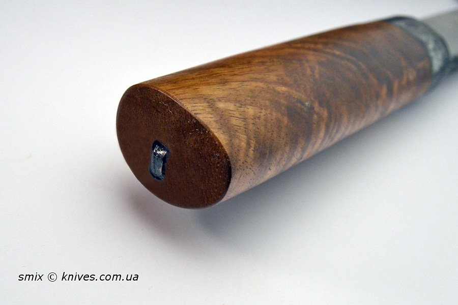

А как сопрягается клинок с рукоятью, это хомут металический, или какая то оковка?
[/URL
Ответ #233 :
16 Января 2015, 22:09:35 »
Ага я понял, благодарю.
