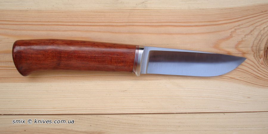

Наслышан был давно про вогнутые спуски, что они самые-самые, и лучше ничего придумать нельзя.
Собирался сделать такие, да не на чем было, а тут подарили мне колесо под такие спуски. Сразу же начал пробовать.
Ещё был наслышан, что такие спуски очень сложно делать, если не знать "великого ножевого секрета", а секрет этот передаётся только от великого учителя к ученику.
Ну в общем посидел над колесом и сделал клинок.
Теперь могу с уверенностью сказать, что вогнутые спуски делать легче, чем прямые. У прямых спусков надо постоянно чётко контролировать плоскость прилегания клинка к ленте, малейшая неточность и получаем вместо прямых спусков выпуклые. А вогнутые точить одно удовольствие: попал в углубление и расширяй его, никуда клинок из него не денется. Есть, правда, некоторые тонкости в районе перехода спусков в рикассо и у острия клинка, но там ничего сложного, главное аккуратность.
О практичности и целесообразности вогнутых спусков на рабочем ноже, это отдельная тема, как-нибудь изложу своё мнение по этому поводу.
Клинок х12мф, 4х29х110 мм., сведён в 0.3 мм.
Больстер, проставки - нержавейка, фибра
Рукоять - 128 мм.

Все, Серега - теперь тебя нужно на "сайт люителей фултангов" проситься.
Будешь одним из продвинутых учеников, тем более, красную фибру ты уже поставил.
...А ножик бомбичный!
И грани не зализал, и спуски свел симметрично - нижнее фото вообще класс.
Вообще настолько все симметрично и ровно! -
Ну... что же - команнданте есть команданте.

13 Августа 2012, 19:41:30 »
У вігнутого спуска, на мою особисту думку лише одна перевага: він виглядає багатшим, наряднішим, я б сказав, особливо в полірованому вигляді або під дрібненьким повздовжнім сатином
. Про складність виконання нічого не скажу бо я їх робив всього декілька разів, але точно скажу, що мені особисто було легше точити вігнуті, там рівно ті ж відчуття, що Сергій описав, зловив канавку і вперед, хоча звісно без навичок на високому рівні їх не зробити, хоча це не тільки на спусках, так скрізь в житті
. Все приходить з досвідом
А ніж вийшов гарненьким, чіткість і симетрія просто вразили

нож бамбейский. Спуски сделаны шикарно. Сразу пара вопросов так скажем не шибко мастера по ножам а так любителя. Всё время делаю вогнутые спуски... если вы заметили. Иногда прямые никогда выпуклые. итого. По моему мнению не надо ли тебе колесо меньшего диаметра ? на данный момент у тебя какое колесо диаметром ???????? чем меньше колесо тем меньше ширина спусков, тоесть можно оставить на точенной какую то часть клинка. на данном фото у тебе спуски идут по прямой от пятки к острию. Ты пробовал делать плавный заворот ? что бы рисовал линию контура клинка ???? По моему мнению ещё то гемор что бы было везде симетрично. но это я . я на наждаке работаю на камнях.......... а ты на гриндере попробуй и скажи своё мнение....На наждаке главное что бы у камня были прямые точные углы а не закругленные. тогда и полуучится та красота что у тебя на нижнем фото.ну и то что ты говоришь переход РК в рикассо с утолщением , ничего военного там нет. меньше просто металла там снимаешь. ну это я со своего наждака говорю....... как насчёт гриндера не знаю
Сейчас у меня колесо d - 350 мм.
А зачем меньший диаметр? Я и на таком колесе могу ширину спусков сделать меньше.
Не совсем по прямой, к острию немного приподнимаются с совсем маленьким заворотом.
Вот в этом, наверное, всё мастерство и заключается. Долго учиться надо.

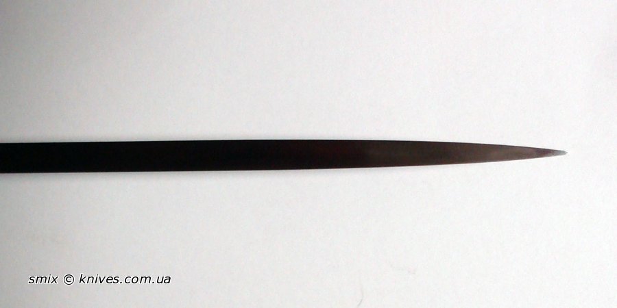

Классный нож как для первого опыта новых спусков. Еще бы глянуть на область острия сверху, так сказать для полного удовольствия
Никогда не сдавайся.
Re: Первый "вогнутый"
13 Августа 2012, 20:31:55 »
Это как? Остриё со стороны обуха?
Ctrannik
Сообщений: 463
Ctrannik
13 Августа 2012, 20:38:36 »
Ну да, как сведены спуски на кончике
13 Августа 2012, 20:51:54 »
ага спуски должны сходится на клин типа
нас мало но мы в тельняшках
13 Августа 2012, 20:56:07 »
Вид сверху
Первый "вогнутый"
Ctrannik
Сообщений: 463
Ctrannik
13 Августа 2012, 20:58:11 »
Спасибо

Баламутище
Сообщений: 947
Баламутище
club Ветеран
13 Августа 2012, 21:07:43 »
во вот так и должно быть

Спуски
Из-за этого мне видится кажущаяся задранность клинка относительно рукояти...

Поскольку до сих пор сделал 0 ножей (пока во всяком случае), позвольте вопрос а как удобнее и правильно полировать вогнутые спуски? У Вас красииво...
13 Августа 2012, 23:15:16 »
Что понимается под "полировкой"? "В зеркало" или сатин?
Если в зеркало, то есть ручная и механическая полировка. Со всеми своими плюсами и минусами.
Если сатин, то есть продольный и поперечный. Поперечный делается механически, продольный в ручную.
Понятие "удобно и правильно" будет зависеть от поставленных задач.
У меня на клинке сатин.
stilus2008
Сообщений: 948
stilus2008
13 Августа 2012, 23:18:06 »
Вижу сатин. Но полировали ж до какого - то зерна, потом сатин. Полировка механическая, на круге?
Хоть в общих чертах, понимать что надо сделать, чтобы ножик из Х12 так выглядел.
Полировал примерно до 600 наждачки, потом сатин, на круге, скочбрайтом
Цитата: Циркач от 13 Августа 2012, 23:57:01
Все равно шо-то у тебя слишком быстро получилось... Наверное, секретное видео смотрел
После 6-и лет работы на наждаке и плоскошлифовалке проблем с любыми спусками не возникает.
Секретное видео смотрел, как раз для того чтобы знать как не следует делать. Там показана методика как делать утолщение РК у рикассо.
14 Августа 2012, 09:02:46 »
Цитата: smix от 13 Августа 2012, 19:12:45
Первый "вогнутый"
Клинок не по центру больстера, или это оптический обман?
Вопрос! При довороте в конце лезвия, если соблюсти ширину конавки и контур клинка, то на виде с верху мы увидим не пямой клин, как на прямых спусках, а немного под углом, сечение нашей конавки. Поправьте если я не прав.
14 Августа 2012, 09:15:15 »
Клинок по центру, все нормально.
С доворотом ты прав, но только если доворачивать на большой угол, градусов 40-60
На этом клинке, при подходе к острию, клинок доворачивался в двух плоскостях, горизонтальной и вертикальной, на маленький угол, до 5 градусов. Поэтому и вид сверху имеет выпуклую форму, а не вогнутую
