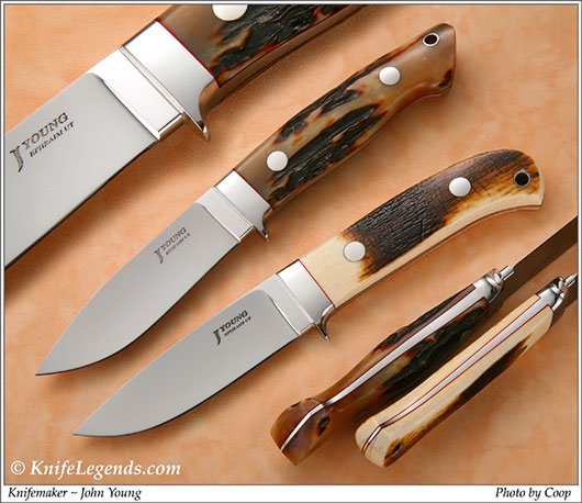

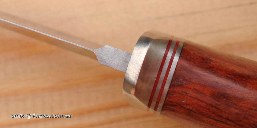

« Ответ #45 : 14 Августа 2012, 13:58:50 »
На хантере выставлять будешь?, интересно что там кое - кто скажет
Пока там выставлять не собирался, но уже получил от Васи там сообщение в личку.
Вася с пеной у рта доказывает, что утолщение РК у рикассо, то круто, то так все "провідні майстри" делают. Потому что так получаются "радиусы".
Полностью согласен с Васей, радиусы и утолщение РК это круто, для полочников в самый раз.
А вот для рабочих ножей совершенно пофигу эти радиусы, а утолщение РК не пофигу, так как длина рабочей  части РК уменьшается на 10-15 мм. При длине клинка 100-120 мм. это уже около 10-15%
Посмотрел работы "провідних майстрів", у многих так и есть, часть  РК выпадает из работы. Для полочников это нормально, им можно и вовсе без РК.
http://knives.com.ua/pic/136/003.jpg
Первый "вогнутый"
http://knives.com.ua/pic/136/004.jpg
Первый "вогнутый"
http://knives.com.ua/pic/136/005.jpg
Первый "вогнутый"
Чтобы не палиться с таким косяком изобретают способы как скрыть это утолщение: стачивают часть РК или делают подяйцевую выемку (по другому её никак не назовёшь)
http://knives.com.ua/pic/136/002.jpg
Первый "вогнутый"
http://knives.com.ua/pic/136/001.jpg
Первый "вогнутый"
Но есть и нормальные мастера, которые делают нормальную РК с радиусами
http://knives.com.ua/pic/136/006.jpg
Первый "вогнутый"

Offline stilus2008
Сообщений: 948
Offline stilus2008 Ветеран
« Ответ #47 : 14 Августа 2012, 14:46:20 »
Первый "вогнутый"
Первый "вогнутый"
Первый "вогнутый"
...подяйцевую выемку
Столько РК украсть у человека, заплатившего бабки за ножик?!  shok
Подяйцевая    Улыбка  Улыбка Улыбка
« Ответ #48 : 14 Августа 2012, 14:56:24 »
Так оно и есть - понты , росказни о крутизне и поднятие цены.
Вот нож, первый который подвернулся, вроде тоже из "провідних майстрів" . Что-то я не вижу там этого крутого радиуса.
 Может у них так само собой получается, колесо с радиусами инаждачка ложиться радиуском   Весёлый
http://www.becker-messer.de/img/katalog/9.jpg
Первый "вогнутый"
« Ответ #49 : 14 Августа 2012, 16:28:57 »
А я думал когда-то - нафига Вассилий такие дульки большие делает, такой кусок РК пропадает зазря. А оно вон в чем дело...

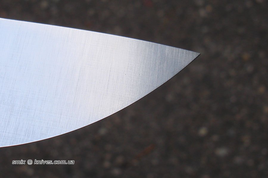

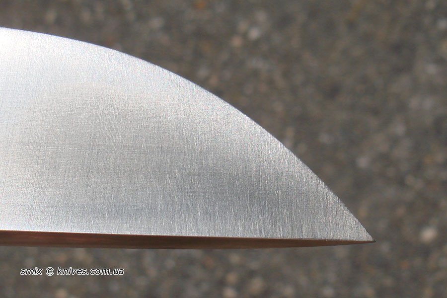

« Ответ #54 : 15 Августа 2012, 16:08:57 »
http://knives.com.ua/pic/136/0001p.jpg
Первый "вогнутый"
http://knives.com.ua/pic/136/0002p.jpg
Первый "вогнутый"
http://knives.com.ua/pic/136/0003p.jpg
Первый "вогнутый"
http://knives.com.ua/pic/136/0004p.jpg
Первый "вогнутый"
Offline Jack
Offline Jack club Старожил
« Ответ #55 : 15 Августа 2012, 16:14:09 »
чотко!
Offline пгупгу
Offline пгупгу Старожил

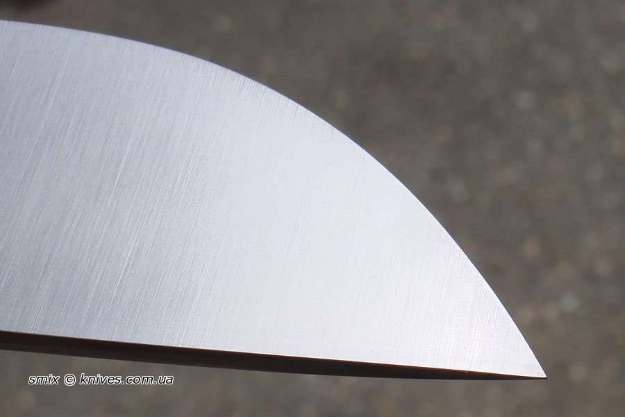

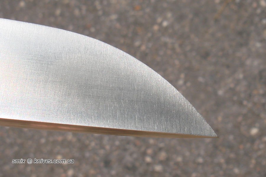

« Ответ #56 : 15 Августа 2012, 17:36:32 »
Дякую, але я певно не правильно виразився, я саме хотів подивитися на зведення в цьому місці.  Застенчивый
« Ответ #57 : 15 Августа 2012, 20:09:14 »
...хотів подивитися на зведення в цьому місці.
Так вот же
http://knives.com.ua/pic/136/06.jpg
Offline пгупгу
« Ответ #58 : 15 Августа 2012, 20:13:05 »
Зведення для мене це: http://knives.com.ua/pic/136/07.jpg чи я не правий?
« Ответ #59 : 15 Августа 2012, 22:12:01 »
Так бы сразу и сказал
http://knives.com.ua/pic/136/0005p.jpg
Первый "вогнутый"
Offline пгупгу
« Ответ #60 : 15 Августа 2012, 22:27:31 »
Дякую. Гарно.
