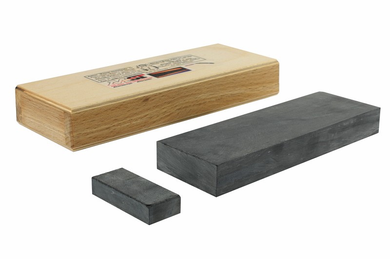

Иногда правлю на тюринском чёрном сланце 2500.
Но это только под настроение.
В любом случае что бы эфективно править на брусках нужен опыт, терпение и желание этим заниматься.

Цитата: stilus2008 от 11 Февраля 2012, 00:40:47
Великолепный сланец. И быстрый, их тоже есть у меня.
И какой толщины твой сланец и где ты его покупал?

Мои сланцы - эхо войны, трофейные. Один от деда жены, был при личного, по памяти - 200х30х50, но до правки и там с одной стороны седлышко было, а с другой яйцо куриное в кратере не шатаясь лежало
После правки стал вполовину тоньше и чуть поменьше в габаритах, но рабочая сторона всё равно одна. Остальные сланцы - меньше, но я их под бритвы пользую. Устраивает. Остальное где взял - по сусекам поскрёб.
Есть ещё черный сланец небольшой. Скажем, тоже применяю. И гуанси заказал. Говорят, медленный сильно, но я его под бритву хочу. Легче будет контролировать, имхо.

Не знаю что там по трафейным, но вот то что сейчас продают В германии могу сказать точно.
Тюринский сланец , подчёркиваю Тюринский сланец, бывает двух видов 600 и 2500. цвет скорее тёмно синий чем чёрный. Цена в Германии от 20евро за штуку.
То что показывали на ганзе, вернее торговали, (по твоей ссылке). так то дествительно "шифер" - А не тюринский, это точно.
Открой ссылочку и посмотри, даже без перевода всё будет понятно
http://www.google.de/imgres?imgurl=http://www.wetzen-und-schleifen.de/images/artikel/big/013.10115.jpg&imgrefurl=http://www.wetzen-und-schleifen.de/produkt-details.php%3Fartikel%3D013.10115&usg=__FNMK_wWiqGGOv0EX7uDj4VHkEtA=&h=207&w=500&sz=36&hl=de&start=0&zoom=1&tbnid=2_PeYq7T0kZ4BM:&tbnh=91&tbnw=219&ei=Xp41T-qjI4_ktQb9tqmXDA&prev=/search%3Fq%3Dth%25C3%25BCringen%2Bnatur%2Bschleifstein%26um%3D1%26hl%3Dde%26sa%3DN%26biw%3D994%26bih%3D614%26tbm%3Disch&um=1&itbs=1&iact=hc&vpx=75&vpy=39&dur=1354&hovh=144&hovw=349&tx=189&ty=95&sig=113061280192158012706&page=1&ndsp=12&ved=1t:429,r:0,s:0
F= 600 или 2500, зерно имеется ввиду? Нет конечно. такой :
http://talks.guns.ru/forummessage/94/935368-0.html
Спасибо за науку. Считал, что "тюрингский сланец" = "тюрингский шифер".

Вообще то шифер я взял в ковычки, Определение шифер к тюринскому натуральному сланцу слышу впервые. Показанное по ссылкам с ганзы может быть всё что угодно. Чёрного цвета также есть и бельгийский Blauer belgischer Brocken Schleifstein- 6000, и синтетический чёрный Schleifstein aus Silizium-Carbid ,и кварц Natur-Schleifstein aus Quarz, и Silizium-Carbid-Hohlmeißelstein. Да много ещё чего могут показать, а написать тем более. В таких случаях нужно показывать фирменную упаковку и сертификат. Я показать могу и то и другое и утверждать , что у меня дествительно тюринский сланец могу на все 100%.
А то вот на этой фотке
Водные точильные камни.
Ну очень похож на сланец, которым здесь дома старые обшивали.
Я как-то пробовал отот отделочный сланец для доводки.
На своём тюринском бруске пробовал править всё что есть - и углерод, и нерж и дамаск. Что то определённое сказать не могу - нормально берёт для 2500. У меня есть старенький такой же обмылок - правда от меншего по размерам. Он у меня живёт на кухне и уже очень давно.

А вот это шифер - Schiefer для облицовки дома.

Ну из имеющихся у меня сланцев, тот который "шифер" с крыши
самый тонкий. Хотелось бы попробовать такой как у Вас...

Сланец мягковат и не очень прочный, так что следы и щербины на гранях появляются аж бегом. Так что нужно ровнять , да и впадину желательно выводить сразу же.
Поспособствовать в приобретении не можете на каких- нибудь условиях? Чесно говоря, не умею я из далёкого забугорья покупать, только с покупками из России сталкивался...
да и монолингвальный я какой-то...
Тот который для облицовки это совсем другой сланец. Я сильно в подробности не вдавался, но то что это разные сланцы видно даже не вооружённым глазом и служат они для разных целей.
Так называемый шифер, он даже по своей структуре совершенно другой. Этот сланец просто колится потолщине.
И при монтаже режится вот такими ножницами
А тот что для правки так он пилится и вдоль и поперёк что видно на моём экземпляре
И в природе совершенно другой вид
