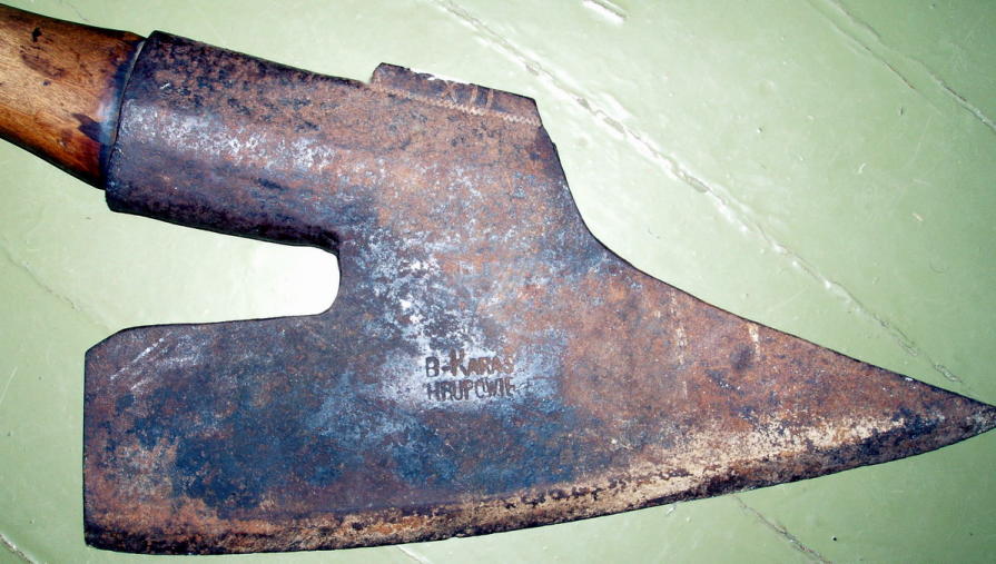

Добрый вечер. Скажите пожалуйста, может кто знает, как такой топор крепится на топорище? Проушина внутри - ровный клин, без "ступенек".
Вопрос по топорам
P3020016
Фотографии пользователя maksmag
на
Рамблер-Фото
Вопрос по топорам
P3020015
на
Рамблер-Фото
Вопрос по топорам
P3020013
на
Рамблер-Фото

Re: Вопрос по топорам
21 Декабря 2010, 22:16:40 »
Да вот так и крепится, на клин, и сверху клин вбивается
21 Декабря 2010, 22:23:24 »
Размеры отверстий нижнего - 24х46мм, верхнего - 13х28мм. Держаться, конечно, какое-то время будет, но, думаю, авторы топора предполагали другое крепление.
21 Декабря 2010, 22:35:54 »
Будет держаться,только рукоятка из топора должна на 10-15 мм торчать,и клин ,не кусок листового метала,а именно клин чуть короче чем отверстие топора и даже с каким либо острием или шаром,видал подобное когда искал формы топоров на забугорных сайтах реконструкторов.
21 Декабря 2010, 22:43:17 »
Цитата: Jack от 21 Декабря 2010, 22:26:31
а что это за топор? Мясницкий?
Это плотницкий, для обтесывания бревен, односторонняя заточка.
21 Декабря 2010, 22:47:22 »
Всё правильно, топор и должен так насаживаться, на клин
21 Декабря 2010, 22:52:31 »
Может какие ссылочки у вас есть? Уже и прямое топорище из гикори купил, а как насадить по-нормальному не пойму. Клины, понятно, где-то на 70% от длины проушины сначала деревянный, потом стальной, но как-то не оно. Где-то находил фото копаных подобных топоров, там рядом лежала стальная полусгнившая пластина.
Maks
Maks
21 Декабря 2010, 22:56:05 »
Вы имеете в виду клин всаженный со стороны носка лезвия или со стороны пятки (сторона топорища)?
21 Декабря 2010, 23:13:37 »
Есть два варианта насаживания топора на топорище:
- всё топорище продевается в проушину сверху, соответственно проушина сверху топора больше, чем снизу.
- на верхнюю часть топорища надевается топор, проушина снизу должна быть больше, чем сверху.
В обеих случаях топорище должно торчать сверху из проушины, и туда забивается клин
Maks
Maks
21 Декабря 2010, 23:16:54 »
Клин вдоль топорища, в разрез, то есть классическим способом?
21 Декабря 2010, 23:50:24 »
Російською такий топірець називається "потёс". Вузькоспеціалізований топірець - тесати колоди та рубати голови :D в той час як теслярський (плотницкий) має іншу форму - зазвичай до неї ми звиклі.
Ось угроблений "потёс" з топорищем
http://forumimage.ru/uploads/20090515/124239375735081251.jpg
ja)d.
22 Декабря 2010, 21:21:14 »
Могу ошибаться но у потеса рубящая кромка с выгибом для того чтобы удобно было обтесывать бревно, верхный топор по ходу финского типа у них они до сих пор в ходу, хотя топоры современного типа , их часто называют немецкого типа, их существенно вытисненили, топор интересный таким не разу не работал интересно узнать от автора как в работе удобен или нет , надо обратить внимание на клеймо и постараться выяснить происхождение.
23 Декабря 2010, 12:12:29 »
Посмотрите на фотографии джада:
Там по топорищу, у большого диаметра проушины - оковка, а в меньшей - клин поперек. Оковка явно клиновидная и а) надежно подклинивает топор "снизу" и позволяет выбирать ослабления, б) защищает топорище от повреждений при таком, не побоюсь слова, п... принципиально интересном способе посадки.
Смикс и другие знатоки топоров, еще раз принципиальный вопрос по топорам вообще и поэтому в частности:
встречал мнение авторитета-кузница, что обычный (привычный нам) топор должен иметь отверстие проушины к топорищу большую, чем отверстие под клин. Т.е. как на этом топоре. ЭТО ТАК?
Честно сказать выглядит как ересь.
23 Декабря 2010, 22:25:30 »
Цитата: undefined link=topic=undefined.msgundefined#msgundefined date=undefined
Смикс и другие знатоки топоров, еще раз принципиальный вопрос по топорам вообще и поэтому в частности:встречал мнение авторитета-кузница, что обычный (привычный нам) топор должен иметь отверстие проушины к топорищу большую, чем отверстие под клин. Т.е. как на этом топоре. ЭТО ТАК?Честно сказать выглядит как ересь.
Для меня тоже сначала выглядело как ересь, пока грамотные люди не объяснили физику процесса.
Попробую объяснить:
Вопрос по топорам
На первом рисунке проушина расширяется кверху. Вбивая клин - расклиниваем топорище и топор держится. При работе топор начинает расшатываться и "сползает" с расклиненного топорища вниз, чем ещё больше увеличивает расшатывание. Человек, инстинктивно, пытаясь закрепить топор ударяет нижним торцом топорища об колоду и тем самым провоцирует еще бОльшее сползание топора вниз. Чтобы такой топор закрепить на топорище необходимо глубже вогнать клин, скомпенсировать "сползание" топора. После нескольких таких операций надо менять топорище.
На втором рисунке проушина снизу шире, чем сверху. Топор насаживается на клин топорища и плотно там фиксируется. Топорище должно выступать сверху над топором на 7-10 мм. Заганяя клин сверху в топорище мы расклиниваем выступающую часть топорища и не даём топору cлететь с него. Если топор расшатывается, то достаточно ударить торцом топорища по колоде и он опять плотно сядет на клин топорища, после этого достаточно вогнать расклинивающий клин поглубже и он зафиксирует топор.
Следует заметить, что угол схождения в проушине должен быть небольшим 1-3 градуса, тогда топор сидит очень плотно.

Вопрос по топорам
Спасибо большое! Предельно ясно! Теперь буду делать. Только длина клина наверное не такая большая выйдет, при длине проушины в 12см

24 Декабря 2010, 00:23:13 »
Цитата: valera_meln от 23 Декабря 2010, 23:42:37
Я просто садил без лишнего гемороя на марлю с эпоксидкой + 2 клина на клею крестообразно. Уже два года пользуюсь- просто супер
Я так понял, один клин деревянный, второй стальной по диагонали? А насчет эпоксидки, есть много хитростей, кто шурупы вгоняет, кто сбоку фиксирует, кто клин в сетку стальную заворачивает. Я хочу по-правильному, как задумано было.
24 Декабря 2010, 00:50:43 »
Смикс предельно ясно все объяснил, думаю ухишрения с марлей и эбокситкой совершенно ни к чему как и боковое крепление , достаточно хорошего заершонного стального клина по диагонали, а хорошим клином можно дерево так распереть что ого го , кстати с клином можно переборшить и он нарушит излишним давлением волокно древесины, как следствие излом у основания топора .
а чому б ні? Чи ліньки підганяти? :D
