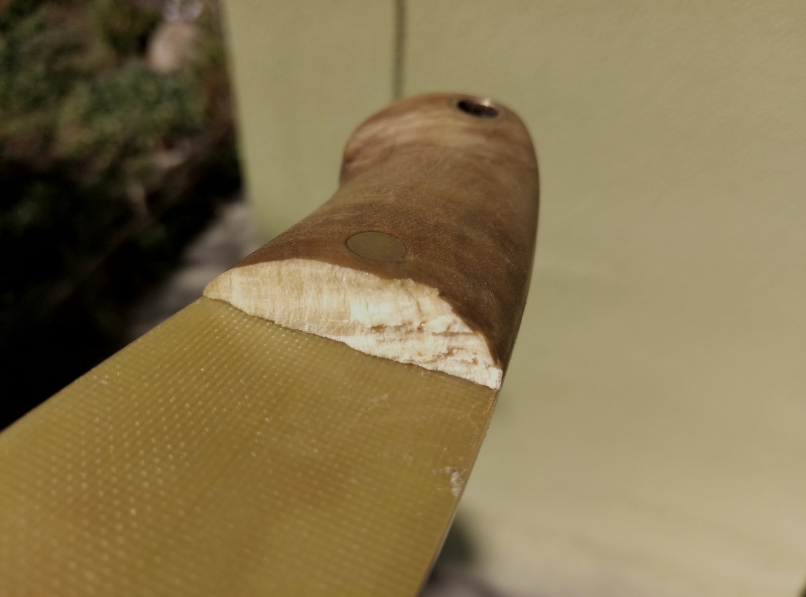

Испытал нынче когнитивный диссонанс,
як то кажуть
. История болезни: нож фултанг с накладками из капа клёна, проставки текстолит 1мм, два штифта и латунная трубка . Кап высушенный насмерть, 2-3 года пролежал на горище . После сборки и обработки заквасил конструкцию в смеси льнянки и скипидара 50/50 часов на 12 . Предварительно нож подержал в морозилке, масло было комнатной температуры, так что сразу после погружения из капа весело выделялись мелкие пузырьки . Можно было сказать, что пропитка достаточная. Тем более, что льнянка, да ещё со скипидаром, насколько мне известно, имеет свойство проникать довольно глубоко .
После пропитки нож провялился на активном солнышке трое суток . Вроде как тоже достаточно для, по крайней мере поверхностной, полимеризации . Далее собрал ножны, замочил и вставил нож для формовки . Вот тут и подкралась полярная лисичка
. Ножны я раскроил тесноватые и оборачивать нож в плёнку не стал, чтоб та не заворачивалась. В надежде на пропитку
обмазал нож густо пчелиным воском
, дал подстыть и впихнул, ничтоже сумняшеся, в мокрые ножны . В итоге, через три дня, имею разбухшие накладки- края поднялись над краем клинка, штифты и трубка "провалились, в районе рикассо проявилась мерзкая щелка-волосок
Это что-же получается, панове ??
Кап разбух
Все эти наши разговоры про водоотталкивающие свойства пропитанной льнянкой древесины- фуфло ??
Кап разбух

Повесил ножик на солнышко, через час-полтора результат :
Кап разбух
Цитата: Санёчек от 03 Сентября 2017, 12:45:00
.. три дня во влаге, я думаю многовато.
не-не.. нож пробыл в мокром чехле всего ночь. А через три дня проявилась вот такая лажа . Кстати, кожа была не такая уж прям, чтоб текло. Предварительно отжатая
Опять же- воском от души намазюкал ..

В общем, вскрытие показало, что 12-ти часовое пропитывание капа ( предварительно замороженного ) в смеси льняного масла и скипидара даёт лишь тонкий поверхностный слой защиты от влаги. Уважаемый Новак в очередной раз прав . У меня всё .

Він же спочатку казава про нагріте до 80 градусів дерево і холодне масло. А тепер про холодне дерево і гаряче масло.
