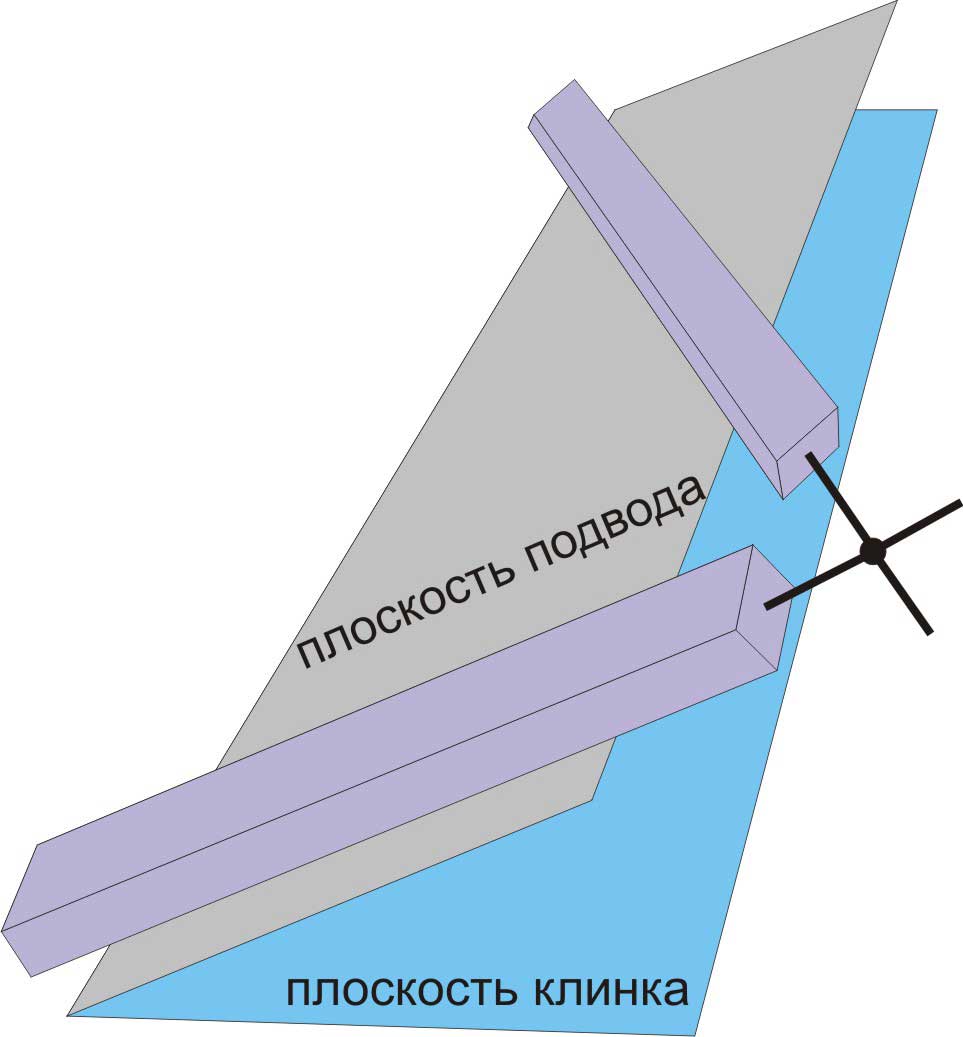

Опять буду умничать.
На самом деле всё достаточно сложней. Толщина подводов, не является константой. Возле пятки и по основной части лезвия, не вопрос! Чудеса начинаются к кончику клинка
. Вот тут и нужна, удлинённая планка с доп.отверстиями для решения вопроса, "как хочется" или красивая РК с одинаковой шириной подводов, или не одинаковая ширина с одинаковым углом по всей РК.
РСы. Кстати на двух ножах от Мастеров, всё это решено просто руками, без всяких приспособ
.Разница в углах подводов (левой и правой стороны), составила (на глазок) максимум до1,5 градусов
. Тока не мучайте вопросами как мерил...приспособой, линейкой, транспортиром и терпением. Заточка обоих РК выполнена "красиво", то есть с одинаковой шириной подводов.
Вывод; если руки "золотые" приспособу фтопку, если как у меня....однозначно приспособа руллллит!

Это все правильно только до поворота, а дальше уже множество плоскостей и разные углы
Re: А-ля ДМТ, прспособа для заточки ножей.
Ответ #72 :
13 Февраля 2010, 14:25:20 »
Цитата: bibo
Посыпаю голову пеплом, о прошу прощения у общественности!!! Это всё не правда!
: )Т.к. через точку и прямую можно провести только одну плоскость , то угол не меняется. Это проекции одного и того же угла.
Много споров было. Но теоретически правильно, рассматривать надо плоскость. И по идее угол на ровной части РК будет одинаковым. Камень ведь имеет больше степеней свободы, и может крутиться по оси. А вот на подъеме РК к острию - да, там угол будет уменьшаться. Но на небольших клинках, я думаю, это не критично.

Цитата: bibo от 13 Февраля 2010, 13:12:36
...Посыпаю голову пеплом, о прошу прощения у общественности!!! )Т.к. через точку и Не знаю, спасёт ли мою репутацию харакири....
, дружище! Твоей репутации ничего не повредит. Мало кто имеет мужество поступить по-джентльменски, признавая свою неправоту.
Однако!
Не вижу и ошибки в твоем эскизе. Обрати внимание: Точка упорчика находится практически в центре окружности на которой лежит изгиб клинка. Это даст то, что надо.
Осталось "малое" - реализовать этот самый упорчик технически.

Так в этом же и дело! Если упор располагать в примерном центре кривизны подъёма, то погрешность должна оказаться минимальной.
P.s.: А себе я всё-таки сделаю с плоской направляющей.

не понял, приспособы типа лански и дмт дают одинаковый угол заточки РК по всей длине лезвия?
И почему нужно рассматривать плоскость? что это даёт?
Ответ #77 :
13 Февраля 2010, 20:01:23 »
Юра, плоскость это геометрия, а одинаковый угол заточки только на прямолинейном участке клинка, на изгибе уже другой угол
Не дают, не значительное изменение есть, им просто пренебрегают. На кончике клинка, на изгибе, особенно заметно.
всё равно не понял про плоскости. геометрия, ну и что? как увязать с равномерностью угла заточки РК? я это спрашивал.
А если прямолинейный участок РК имеет длину втрое больше длины большего катета?
не пойму, как в треугольнике, жёсткой фигуре, имея неизменную длину меньшего катета, и меняя гипотенузу и больший катет получать один и тот же угол?
точно ятак думал до того как начал читать эту тему.
наткнулся на поспание пеплом головы и не понял по поводу чего посыпание, и причём там плоскость к углам заточки :)

В треугольнике все правильно с гипотенузой и катетами, но это на ПЛОСКОСТИ. В системе точилка-клинок все происходит в пространстве. Прямолинейный участок РК это прямая, опорная прорезь под держатель камня точилки это точка. Теорема геометрии гласит, что через прямую и точку, не принадлежащую этой прямой, проходит только одна плоскость. Эта плоскость и есть плоскость подвода РК. Угол между этой плоскостью и плоскостью самого клинка постоянный. На прямолинейном участке клинка этот угол постоянный. Когда РК начинает изгибаться, то начинает изменяться и угол.
Ответ #83 :
13 Февраля 2010, 21:30:35 »
В общем, джентльмены, я вижу единственный выход - удлинение щели по которой скользит направляющая. (Если вы не хотите передвигать клинок)

Цитата: Чкылчи от 13 Февраля 2010, 21:00:34
!!!! Речь идёт только о прямой части РК !!!!
Начерталку помнишь? Построения сечений? Две плоскости образуют угол. Место пересечения плоскостей - прямая. Если рассечь перпендикулярно этой прямой, то в сечении будет угол равный углу между плоскостями. А если рассечь не перпендикулярно, то в сечении будет угол меньше угла между плоскостями. Но это в сечении. А реальный угол между плоскостями останется тот же.
Или по теореме: Через точку и прямую можно построить одну, и только одну плоскость. Имеем точку - точку опоры камня. Имеем прямую - РК. В плоскости (единственно возможной) , построеной через точку опоры и линию РК, двигается наш абразив и создаёт
плоскую РК
безо всяких завалов и непараллельностей.
О, Серёга уже всё написал!
Наоборот! Всё и так само по себе будет плоско.
Не будет, ты чуток запутался.
Не! Я разобрался! Всё будет плоско на ровном участке РК. Без завалов по краям.

Цитата: bibo от 13 Февраля 2010, 22:28:03
Мы о разных вещах говорим. Я направляющей называю то отверстие в ДМТ куда вставляется пруток соединённый с камушком. Так вот, пруток и у меня останется круглым, а вместо отверстия будет плоскость параллельная РК.
Чёт я запутался, так на моей плоские отверстия! тока их два, но место есть под третье. И длину опорных планок я сделал, для не шибко больших ножей.
РСы Надо в Харьков ехать, говорил же тебе , что не поговорил ни с кем толком. Зато кучу положительных эмоций привёз!

стереометрия мне давалась плохо
с трудом, но понял твою мысль.
значит, получается самое важное выставить клинок так, чтоб гнездо для направляющей было напротив наиболее длинного вектора из из всего множества векторов лини РК,
линия РК реального ножа - редко прямая, чаще кривая. гне начинается изгиб не всегда поймёшь :D
со временем по мере заточек в такой приспособе линия РК будет стремится выпрямиться?
или я вообще ничего уже не понимаю? на всякий случай, заранее весь изваляюсь в пепле :)
Чёт как не начну тему так спор, самому что ли в пепел залезть
1. Если отверстие одно, и мы не чё не переставляем, то кратчайшее расстояние - перпендикуляр к РК. Самый большой угол.
2. Дальше, чуть сдвинули по РК брусок, уже не перпендикуляр, а значит расстояние чуток больше, угол не значительно , но уменьшился.
И тд, и тп.
И тд, и тп.
Хухххх! Аж вспотел.
Но ты при этом чуть повернёшь вокруг продольной оси камень и угол окажется тем же , что и в 1-м случае, если его померятьперпендикулярно РК, а не по линии движения камня.

"Борис, ты не прав" ©
Как бы камни не располагались относительно клинка, на прямом участке клинка они двигаются в одной и той-же плоскости, следовательно угол одинаков.

Бурные аплодисменты!
Не просто так, направляющий стержень, сделан круглым.
Пошёл вешаться...
РСы. Но приспособа то верна! Доп.отверстия нужны.
Она ж вертится ...(с) Галилео Галилей.
Если не передвигать клинок или направляющую в длинной щели параллельно РК, то угол заточки у острия неизбежно будет меньше, чем в середине.
На подъёме РК - может да , а может и нет(зависит от размеров), а на ровной части везде будет одинаковый угол.
P.s.: А на какой вопрос нет ответа, Паш?

Бибо, на этом последнем рисунке мы видим два положения камня (условно по рисунку: верхнее и нижние). Так вот, при нижнем положении угол заточки будет более тупой, чем при верхнем.
" В чем смысл жизни?!."
Одинаковый!!!!
