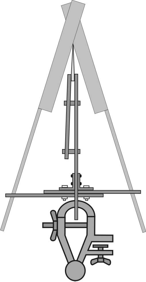

Я бы немного ее модернизировал, чтобы клинок не переставлять при переходе от одной стороны к другой
А-ля ДМТ, прспособа для заточки ножей.
Re: А-ля ДМТ, прспособа для заточки ножей.
11 Февраля 2010, 09:00:28 »
Цитата: smix от 11 Февраля 2010, 08:54:23
Хорошая конструкция, просто и функционально.
Всё верно, тока на опора,х в горизонтальном пазу, перемычки лучше оставить. На губки типа клеёнку. На торец опор, миллиметровую шкалу.

2 smix чертёж бы твой размерами снабдить и пусть народ делает
Тока там малюсенькая не точность, второй болтик от ножа, упирается в нижнюю пластину, а не насквозь.

Узел крепления клинка я не вырисовывал, там можно по-разному его реализовать. А размеры сам проставляй, твоя-же конструкция. Я могу только нарисовать и выложить

Дальнейшее развитие идеи.
Точится сразу с двух сторон, поочередно двумя руками
11 Февраля 2010, 10:38:38 »
Чёт сразу не сообразил. Мой вариант всё же лучше. Нож вставляем не под рукоять, а по центру, это ответ на перестановку клинка.
И крепление вертикальных опор, в моём случае лучше решено. Углы малые выводить хорошо. Крепёж не мешает.
Ну и сидя на горшке можно точить, хотя кому как нравится, можно и к верстаку прикрутить как в твоём варианте.

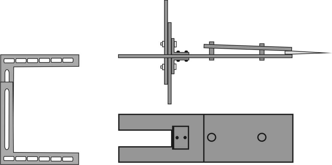

Вот еще идея с креплениями.
На основной пластине сверлятся два отверстия и сверху привариваются гайки м10. в штифте сверху делается разрез и вставляется направляющая со щелью для штанги бруска.
Имхо, так конструкция еще упрощается.
11 Февраля 2010, 11:09:06 »
Вааще супер, тока перемычки поставь
. Основную пластину толщиной 5мм и гайки фтопку.
Часть резьбы плоскостью сделать, для разметки. Подошли близко к идеалу. Думаем дальше...
11 Февраля 2010, 11:20:21 »
Гайки не фтопку, контрогаить придётся. И симметрия не годится, штырь на выходе упрётся.
Блин, надо чё то другое смотреть, а то одна приспособа в башке. На ...уй она нужна, ДМТ ж навалом?

Добавил еще один вид, гайки не симметрично.
Дмт ценна из за камней, сама приспособа стоит копейки но отдельно не продается.
11 Февраля 2010, 11:32:03 »
хм, таки да - пластина 5мм и гайки фтопку
11 Февраля 2010, 11:34:10 »
Буду мерзким и противным! Не симметричные гайки изменят расстояние.
Про ДМТ- это крик души.

11 Февраля 2010, 11:43:26 »
Нисколько. Штанга все равно будет двигаться в прорези. ширина прорези больше чем ширина основной пластины.
11 Февраля 2010, 11:49:48 »
Шо то я торможу, но пока не согласен. Придётся из картошки вырезать, народ когда то много её перевел, на начерталке.
Старею, тоже видимо придётся...

11 Февраля 2010, 12:03:13 »
сэкономлю тебе пол-кило "картошки"
, обновил рисунок.
11 Февраля 2010, 12:06:33 »
, обновил рисунок.
Не сэкономишь.На малый угол, будешь вкручивать и упрёшься! Убирай симметрию
Триста лет она там не нужна.
11 Февраля 2010, 12:08:44 »
Угол ограничивает лишь толщина удерживающих клинок губок.
11 Февраля 2010, 12:09:55 »
Да и закручивать вааще как, если штырь противоположный торчит? А?
11 Февраля 2010, 12:12:48 »
упс, тут ты прав.
11 Февраля 2010, 12:16:41 »
Цитата: Jack от 11 Февраля 2010, 12:12:48
упс, тут ты прав.
Сам плачу.
