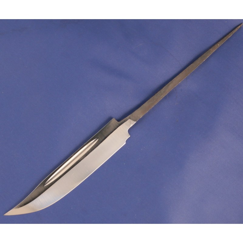

Ламми105, оковка и навершие покупные,рукоять стаб.
Очень много выслушал в свое время критики... Ну вот и Вам покажу и ловлю уже летящие табуретки...

очень понравился, красиво получилось

Расцветка конечно дико-попугайская, но может оно и к лучшему.

Поэтому и название такое... он на поясе нереально крут! Правда!Это как у финов раньше почему ножи и ножны яркие-потому,что они рисовались ими друг перед другом! Это же чистой воды ПОНТ! У них нож это ведь не просто нож...это как частичка хозяина;-) посмотрите старые фотки с саамами они везде и у женщин и у детей...

согласен с Улисом по поводу расцветки
стык шва на ножнах выглядит просто катастрофически, по сравнению с самими ножнами.

Удалось ! Поздравляю. Не думали о "капле" ?

.... интересная работа. Смелая.
Только мне не нравится, когда клинок выступает за оковку. Я понимаю, все покупное, но тем не менее. За ножны тоже сказали.

Очень пёстрая и травмоопасная .

А работать ты таким ножом пробовал? Малейшее сползание руки в сторону клинка и получаем хороший порез указательного пальца. Или ты держишь нож как то по особенному?
У меня есть моры ещё старше, и пробовал работать - полный отстой. Постоянно такой травмоопасный клинок держит в напряге, от чего сильно быстро устаёт рука.

Ну шо, начнём пиписками мерятся? Четыре года на мясо комбинате профессиональной работы с ножом в руках. Что выставишь против. Пару тройку кабанчиков за сезон, десяток зайцев, или курицу на кухне с карасями?
Нож при разделке в одном положении не держит никто, нож в руке постоянно меняет своё положение. И нож должен крутится в руках просто не глядя на него, и если там есть хоть один момент где можно порезать руку которая держит нож, это очень сильно напрягает психологически и рука всё время напряжена. А так можно пользовать клинок и без рукоятки, обмотав хвостовик например тряпкой..

кхм.....а хіба на будь-якому звичайному пуукко, без виступаючого за оковку клинка, рука не може сповзти в сторону клинка? Чи поріз буде менший/ взагалі не буде?

Поэтому такие рукояти и называются травмоопасными

выступающая р.к всегда более опасна, ибо там не нужно чтоб палец соскальзывал, достаточно просто приблизится, это примерно минус полтора сантиметра в длине рукояти, к тому же иногда указательный палец при работе как бы рыскает по рукояти, если р.к не выступает- он в порядке, если выступает- он уже заболел порезом.
и одно дело когда палец невольно соскользнул, а второе когда его уже разрывает выступающая р.к как направляющая, глубина и сам порез обеспечены гораздо сильнее
поэтому эриксоновские моры для рыболовов оснащены упорчиком, вот моя

Lammi105 форма клинка ромб, вот такая форма рукояти больше подходит(без оковки), хотя тоже не идеально защищает.

Какое движение при работе ножом приводит к порезу пальцев!!!??? О чем спор? Это что надо им делать чтоб порезать руку которой держишь нож? Повторяю-не встречал ни одного человека с порезаными пальзами по этой причине. А все эти упоры,вернее гарды только мешают в работе однозначно.
при выступающей р.к- элементарное, просто перенос указательного пальца, взял свою рабочую и клацнул для наглядности в мастерской, это движение крайне частое, при правильной р.к - палец просто проходит там, при выступающей он бы уже был забинтован, так я держу , к примеру, когда строгаю , вернее не держу , а перехватываю нож.

Vik1966, у тебя очень много знакомых которые используют ножи с выступающей РК при разделке туши и обвалке мяса? Ты сам каким ножом пользуешься при разделке и обвалке мяса? Ты что на протяжении всей работы нож держишь в одном положении? Схватил, зажал в кулак и не выпускаешь до окончания работы?
Обоснуй, что подпальцевый упор выстувающий примерно на 5-8мм создаёт не удобства при конкретной работе ножом.
Сколько ты ободрал и разделал кабанов, лосей, коров и т.д., таким, с выступающей РК ножом? Какими хватами ты работаешь и сколько раз в течении часа работы ты меняешь хваты ножа с выступающей РК?

Последне время стараюсь не ввязываться в споры (приобрёл негативный опыт общения на многих форумах), однако здесь не могу не вмешаться. По моему спор надо разделить на две части:
1. выступы клинка за грани оковки;
2. функциональность ножей без гард и подпальцевых выемок.
По первому пункту - думю всё однозначно: это брак. У заводских дешёвых Мор - всё ясно - поточное типовое изготовление. У самодельных ножей мне то же всё боле- менее понятно - оковки с Бриссы имеют ширину 18 мм, а тиовые клинки Ламми - 19-20 мм. Пути лечения - снятие металл со стороны обуха клинка или самопайные оковки, но это сложно.
По втоому пункту всё сложнее: это стародавний баян, который рвали не по разу на всех форумах. Надо бы промолчать, но не могу (Увы - вот такой я склочный). Один вопрос: есть ли хоть один из типов традиционных (национальных) ножей с гардой или подпальцевым упором ? Прошу не путать упор или гарду с гюльбандом (оформлением перехода широкого клинка в узкую рукоять - пчаки, корды,кханджары и .п.)
Уважаемый Бецик абсолютно правильно заметил что удобство использование ножа в возможности им маневрирования двумя пальцами (большим и указательным), чему априори мешает упор или гарда, а вот утверждение "всему миру удобно, а Вам не удобно" - спорно. И здесь, как мне кажется, дело в американской (европейской) рекламе своих типов и видов ножей. Скорее всего я не прав и готов выслушать контраргументы. По моему, гарантию несоскалзывания пальцев на РК, у правильно сделанных ножей, дают грамотное построение черена (бочкообразность у финов) или длина рукояти (якутская колодка) и отсутствие выступа РК за грани рукояти.

Во многом прав. Но, наверное надо отхерачить себе пальцы,чтоб согласиться с утверждением о полезности гарды... Обьясните мне зачем она нужна в мирное время?Может на кухонные начнем ставить,чтоб не порезаться когда картофан чистим? Чему способствует,чем она помогает в работе?
Яуже предлагал прекратить спор...
Скажите мне пожалуйста какую операцию с ножом нужно делать чтоб рука соскользнула на рк? Еще раз спрашиваю -о чем спор? Порезаться можно как два польца обосвальт..любым заточеным инструментом.
И Космос и БЕЦИК все правильно говорят,я не хочу спорить. Косяк.
Но при изменении геометрии по обуху делая ивовый листок из ламми получается не ЛАММИ а говно...и мне не нравятся почему-то внесения изменений в геометрию .

Нашёл на Бризе. Какой формы отверстие было на оковке? На заводском клинке Ламми105 конец РК у основания стесан, куда делось?

Вот такой и покупай,у других совсем не такая геометрия... вот оковку и загоняешь к этому выступу.Получается как на моем
и выслушиваешь потом.не знаю можно тут ссылаться на другие сайты,чтоб тебя направить?Но ты в правильном направлении ищешь. И если выберешь там в оковках из нержавейки,то при получении будешь приятно удивлен качеством.

Вот именно что не надо загонять по выступу - это я и хотел сказать. Ещё и укорачивать длину клинка и делать его травмоопасным. На эту оковку нужен не ромб, а клин с рикасо .
Vik1966
Сообщений: 34
Vik1966
Re: Lammi105 "Гламурный падонок"
04 Ноября 2014, 23:10:41 »
Приведи пример,не догоняю...
Если можно фотку оковки.

Сообщений: 584
art
04 Ноября 2014, 23:53:02 »
И я не догоняю, я задал простой вопрос раньше, какой формы было отверстие в ТВОЕЙ оковке?

Vik1966
Сообщений: 34
Vik1966
05 Ноября 2014, 08:08:31 »
Отверстие ромбовидное,но работать с ним надо.
https://m.facebook.com/photo.php?fbid=548635681935691&id=185809611551635&set=ms.c.eJwzNbEwMzY1M7cwMzAyNrXQM4XwLUyNzCwNjEzgfENLIGlpCADoyAmx.bps.a.427180374081223&source=49
elisescha
Сообщений: 451
elisescha
05 Ноября 2014, 11:58:55 »
Цитата: Vik1966 от 04 Ноября 2014, 20:19:14
Елисеша...
Если это тот Елисеша которого я потерял на зади.ру ,
Здравствуйте, да, я тот самый елисеша. Спасибо за добрые слова и за то, что не забываете.
Теперь по делу:
Согласен, но я же предложил выход: или паять оковки, или покупать соответствующие. Кстати, на Бриссе (а оттуда и на Зади) есть несколько типов оковок:
Штампованные двух типов
http://radikall.com/images/2014/11/05/yD4GM.jpg
С прорезью под клинок без рикассо
http://radikall.com/images/2014/11/05/BpDOo.jpg
И под клинок с рикассо. Однако эти оковки кажуться мне коротковатыми.
Так же есть и литые оковки, они длиннее, но уже и цена !!!!
http://radikall.com/images/2014/11/05/TFDWv.jpg[/
[url=http://radikall.com/G459]http://radikall.com/images/2014/11/05/ft4ij.jpg
Ну и на последок – все клинки Ламми, которые мне попадались не имели снятия РК перед оковкой
http://radikall.com/images/2014/11/05/6ToCU.jpg
Уважаемый Бецик, спасибо и Вам за добрые слова, и конечно же согласен – излишнее количество запретительных законов дискредитирует власть, а строгость законов о оружии чётко показывает кого эта власть больше боится.
С уважением
Алексей
