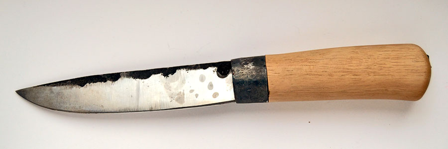

Влад дорогой, этот экземпляр, не собирался от фонаря. Шло обсуждение как клинка, так и форм рукояти... коль не обсуждается клинок и его формы, значит он устраивает всех. Вопрос сегодня стоит, в самой рукояти и в его размерах...На форуме много мастеров, пусть изготовят такой опытный образец, какой считают нужным и пошлют на обсуждение... Я лично, не против. Я ведь не пытаюсь воссоздать Акоповский нож, я просто пытаюсь воссоздать тот нож, в стране которой я живу. Я хочу помочь, воссоздать нож этой страны и вернуть народу потерянное. Но не могу понять что я не то делаю...??? В место помощи дружбы и взаимопанимания, мне приходится отмахиваться и терять время, на "умные" фразы... Честно, я думал, мы как единая, на форуме семья, соберемся всем табором и окончательно решим этот сложный вопрос... Возрадим или я не знаю как писать правильно, (заложим)
, за одно культуру ножестроения... Я уверен, так и будет. Мы обязательно придем, к консенсусу.

останній ніж мені більше подобається. практично як я його уявляв. хоча можливо я б зробив оковку трохи менше пятки. на 2-3мм. не більше
доречі до клинка у мене якраз зауважень немає. ну кованина як данина моді. хоча там мають бути прямі спуски
я руків"я бачу так
Попытка восоздания Украинского ножа
ну я тобі по пунктам розписав. без сварки і підколів. ти ж чомусь прийнявся відмахуватися.

Торвальд- то что ты нарисовал это опаснейший нож- без шейки , с короткой рукоятью и с таким зубом, без бочкообразной рукояти- таким порезаться элементарно, указательному там хана, как финочник говорю, ибо знаю о чем говорю, могу даже описать как это будет, простой перехват ножа при резке и все- указательный порезан в районе первой фаланги.
тогда оковку нужно делать меньше, а клинок шире...и не 2-3 мм, а там все 10 нужно закладывать.

Вот именно второй экспонат, я соберу более тонкой оковкой и попытаюсь его посадить, чуть выше и на саму рукоять. Эффект такой сборки, должен быть, в том что, при определенных манипуляциях, рука не соскользнет, на острие... Надо продвигаться, экспериментировать.

Костя, от дивлюся на копані. Ну там перепад до 5мм . Якось не травмувалися

травмоопасную рукоять я знаю как свои три пальца... ребята не шутите с этим
что до длинной и короткой рукояти, у них свои специфики и удобства.

Ну смысл то мы ведем к тому, что вот те берестейские что на моем фото- 100% имеют рукоять не травмоопасную, и им - особенно второму с первого фото длинная рукоять и не нужна, там - груша, она в руке плотно сидит, а ты вообще о каких говоришь, дай фото пожалуйста.
я ведь почему фото положил, просто вот на моем фото....имхо...правильные берестейские ножи, в смысле не то что правильные...а имхо- нормальные , которые и в быту и в бою.
в том что ты нарисовал - там опасно все, причем даже в быту, того ж поросенка разбирать, кровь- жир и р.к у самой фаланги так и ждет тебя.
на том фото что я дал, второй и пятый( каплевидная и конус) имеют очень четкие черты, в остальных ножах они размыты, а тут прям два типа....это- имхо...я не шибко большой в этом специалист, но кой чего видно глазом сразу.

2-3мм небезпечно. А 4-5 нормально? Чи теж небезпечно?
Re: Попытка восоздания Украинского ножа
Ответ #378 :
20 Января 2015, 22:52:50 »
5 тоже мало, ну я там дописал, вот посмотри 2 и 5 на фото, там во втором 10 хватит( хотя и 15 не помешает) и плюс капля по рукояти- важно! в 5-ом там вообще интереснейший нож, если второй как бы и по хоз быту выступает, т.е мог быть у рядового ополченца, 5-й нож точно более боевого виду
ну это мне так кажется, возможно и неправ.
мало, плюс на короткой рукояти...имхо... капля нужна в строении , тогда хватит 10.

ті ножі 100-110мм клинки мають )))
ну добре. ти пишеш 5 мало. а я не полінувався взяв свого ножа. я з ним кілька разів в ліс виходив. робив пастки, з бетести робив контейнер, стругав палички. досить довго тягав дома по господарству. я живу в приватному будинку тож роботи завжди вистачає.
так от там якраз 4-5мм перепад. жодного разу навіть натяку на поріз не було. ось цей ніж на фото. клинок 76мм черен 90мм

дивися. на них якраз різниця між оковкою та пяткою до 5мм. окрім одного екземпляра

ну так у тебя ж совсем другое дело- там у тебя чойл и палец уже чует беду, а теперь сравни со своим рисунком, беду он почует когда поздно будет.
но ведь ты не знаешь там форм рукояти, ежели там капля , да положим на износ немного, да положим на - ржа скушала, там поболее будет, но главное форма рукояти- капля а не конус, если конус- это третий с твоего первого фото., я так это представляю себе.

Ответ #384 :
20 Января 2015, 23:08:38 »
знову ж таки. це можливо при короткому черені у формі конуса чи скругленої пірамідки. так як на моїх ножах
у мене палець якраз знаходиться на тому чойлі. тому немає різниці.
от жеж....перший раз коли бадалися за берестечкові, ніхто не вірив у короткий черен. я зробив і переконався у його зручності.
бачу мені прийдеться тепер робити ніж за тим ескізом, що я підфотошопив Акопового ))))
