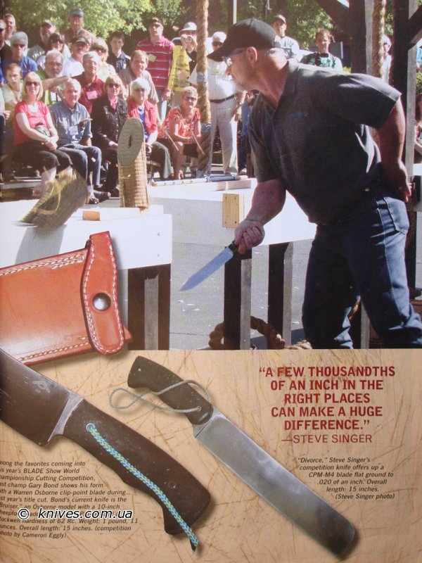

Ярослав, специально еще раз повторяю мой пост ( а то за флудом он потерялся и тут началось "щелканье по носу")
Так вот:
Теперь по-поводу недоумения: зачем делать подвод на прямых от середины спусках?
Вот( недурные буржуи делали):
Работа над ошибками
Работа над ошибками
Работа над ошибками
Работа над ошибками
Так и быть, показываю (совсекретно
