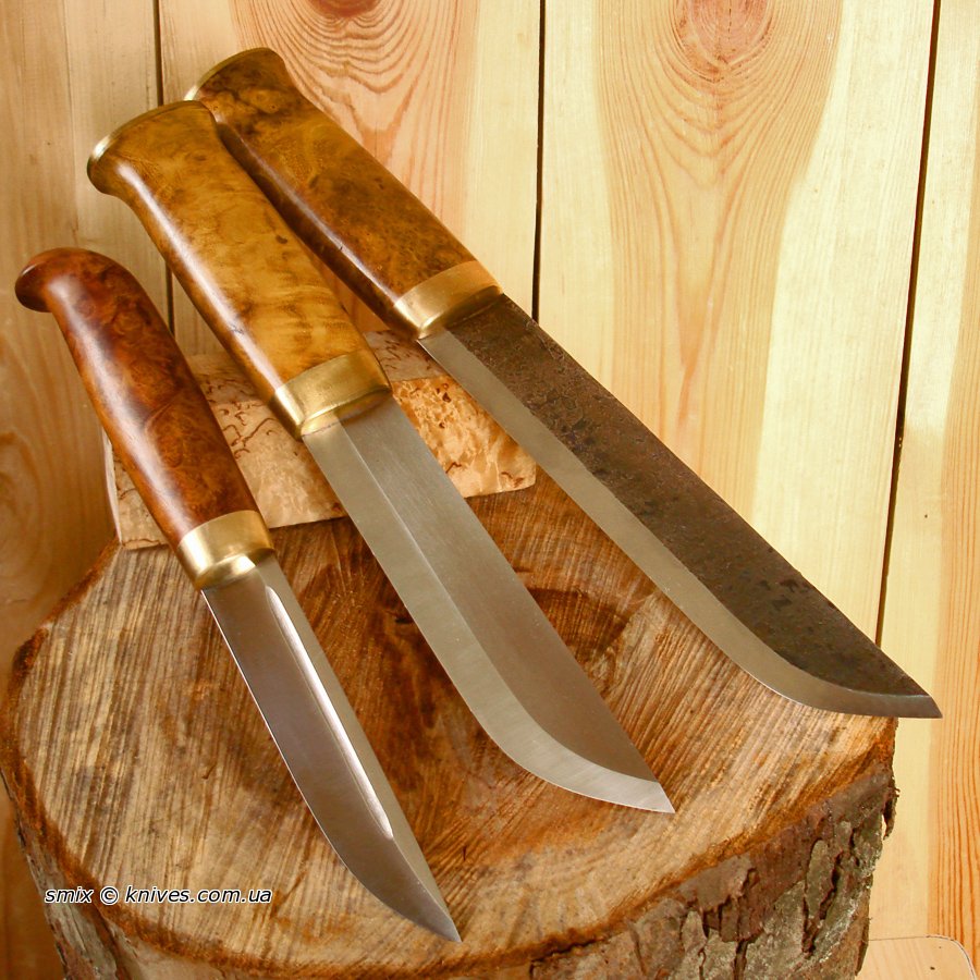

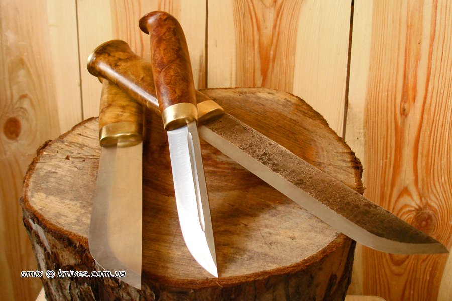

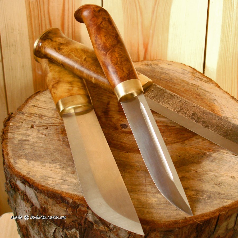

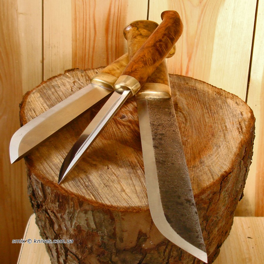

Возникла такая идея сделать комплект ножей для туристов, охотников.
Самый большой леуку можно использовать вместо небольшого топора, порубить ветки, поколоть брёвнышки, да и с костями справится.
Клинок х12мф, 5,5х35х180 мм. Рукоять 120 мм., кап акации. Вес: 350 гр. Монтаж сквозной
Средний леуку для более лёгкой работы, нарезки продуктов, разделки и пр.
Клинок х12мф, 3,5х30х135 мм. Рукоять 120 мм., кап акации. Вес: 190 гр. Монтаж сквозной
Самый маленький, пууко, для всего, чего угодно.
Клинок х12мф, 4х20х110 мм. Рукоять 120 мм., кап акации. Вес: 95 гр. Монтаж всадной

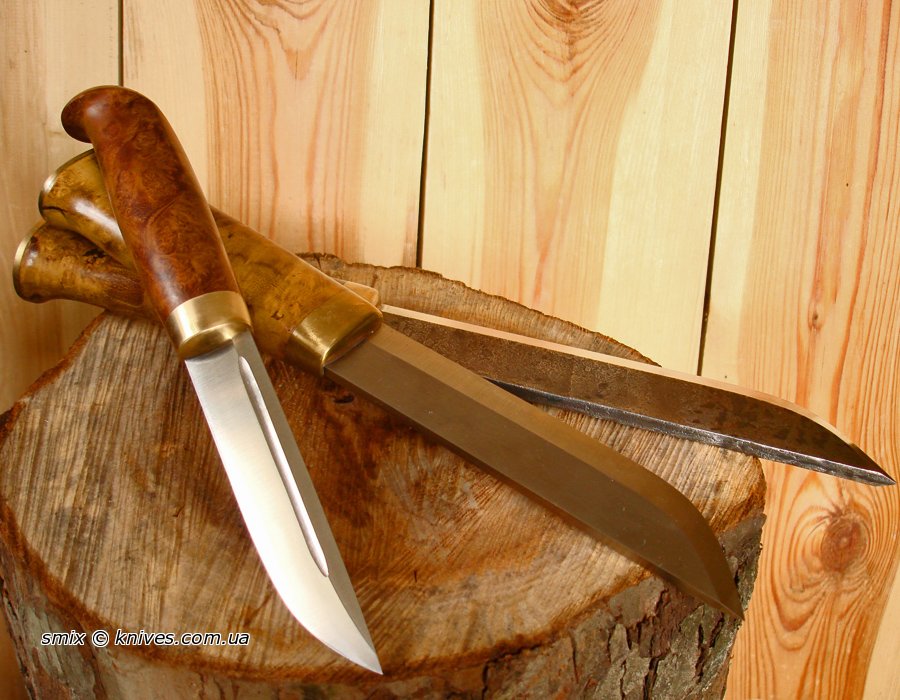

Есть ли дол на другой стороне?

Дол с обеих сторон.
Даже не обратил внимание, что финка только с одной стороны сфотографирована
