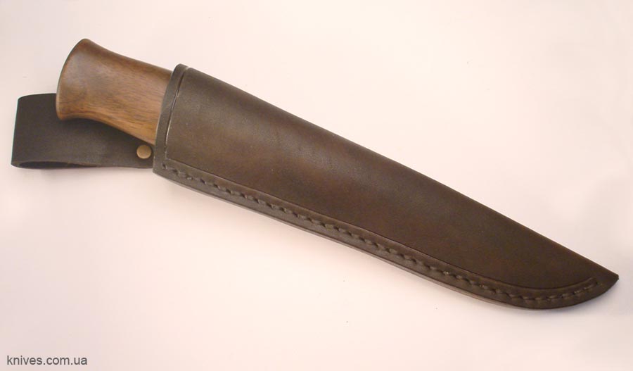

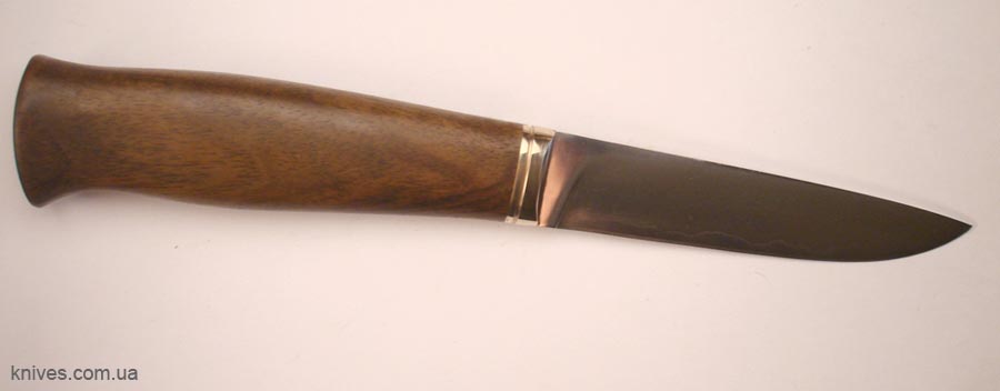

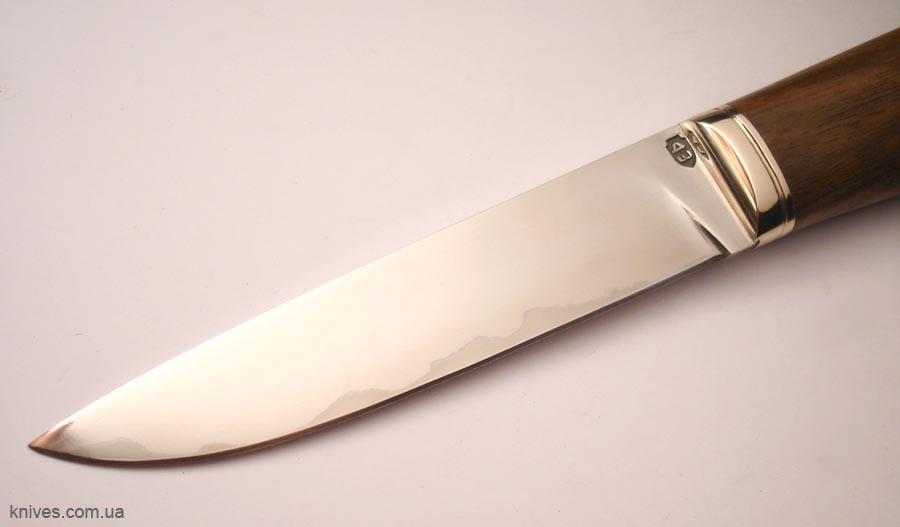

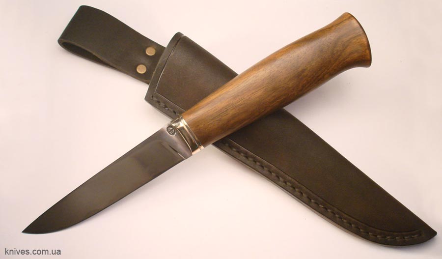

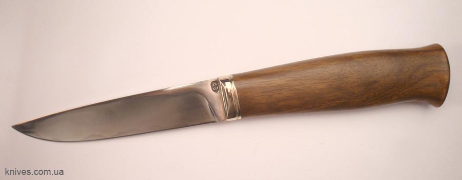

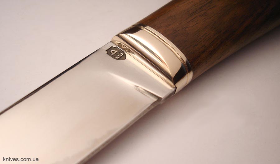

Собрал ножичек с ламинатным клинком от Дмитрия Шевченко.
Клинок ламинат, центральный слой углеродка ШХ15(?) боковины 40х13, 3,9х25х120 мм., тройной клин.
Больстер бронза. Рукоять орех, тик ойл и карнауба. длина 130 мм.
Простенький работяга
Заточил клинок до состояния "бреет", порезал консервную жестянку, РК притупилась, появился слабозаметный блеск, бумагу резал неохотно.
Подправил об обух другого ножа, блеск исчез, нож начал резать бумагу на весу, но брить перестал.
Очень даже хороший результат, РК не выкрашивается и тупится неохотно. Дмитрию респект

Клинок полірований без травлення?
І чому знак питання?
Re: Простенький работяга
25 Сентября 2009, 14:03:25 »
Знак питання тому, що точно не пам'ятаю яка там сталь, могу помилитися, треба у Діми спитати
Травлення було, центральний слой більш темний
