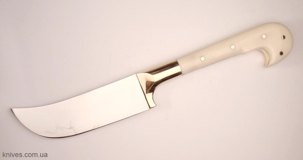

Отковал Петро интересный клиночек, сразу он мне в душу запал.
Вот такой ножичек получился.
Клинок углеродка 60С2, 4х30х100 мм.
Рукоять 120 мм. накладки пластик (полиэфирная смола с наполнителем)
Гюльбанд - бронза.

Интересное решение по рукояти. Как у нее с надежностью будет? Хотя понятно, что нож кухонно-полочный, особых нагрузок быть не должно.
Мангуст
Мангуст
Re: Визирь
13 Сентября 2009, 17:37:18 »
Очень приятный ножик получился. На накладках какой наполнитель использован?, я делал с тальком и с финишной штукатуркой. По прочности очень даже ничего получалось.
Re: Визирь
13 Сентября 2009, 17:46:15 »
C наполнителем даже не знаю.
На СГ-3 подарили мне кусок белого искусственного камня, к сожалению не помню кто, в суматохе все друг другу что-то дарили. Вместе с белым был еще коричневый. Материал хороший, для ножей подходящий.

Хоть в пчаках не разбираюсь, понравился. Как шлифуется 60С2?

Красивый нож получился. С рукоятью и ее надежностью думаю все в порядке, она ведь залита полностью смолой внутри, + штифты.
Ну а что более всего поразило - превращение куска бронзы в гюльбанд. В реале пластик выглядит лучше чем на фото, уже видел на одном ноже.

Этот пластик не чисто белый, а имеет немного бежевый оттенок, очень похож на моржа. Если не говорить, что пластик - прокатит за бивень

это на клинке грязь?
Re: Визирь
15 Сентября 2009, 17:39:25 »
Это не грязь, это при ковке или при закалке образовался такой рисунок на металле, вроде и на хамон не похоже.
И на всем клинке. при полировке, начал проявляться рисунок металла, очень похожий на булатный, но мельче.
Вот здесь его немного видно на границе черного и белого

Re: Визирь
15 Сентября 2009, 18:18:41 »

Только сейчас прочел статью о изгот-ии пчака. Немного в шоке, когда держал в руках на юбилее не оценил до конца сложность, шашлыки е-ные.
"Расточив отверстие под хвостовик делаем прорезь под клинок. Для этого используем дримель, с отрезными кругами, надфили." - это что, все вручную?
