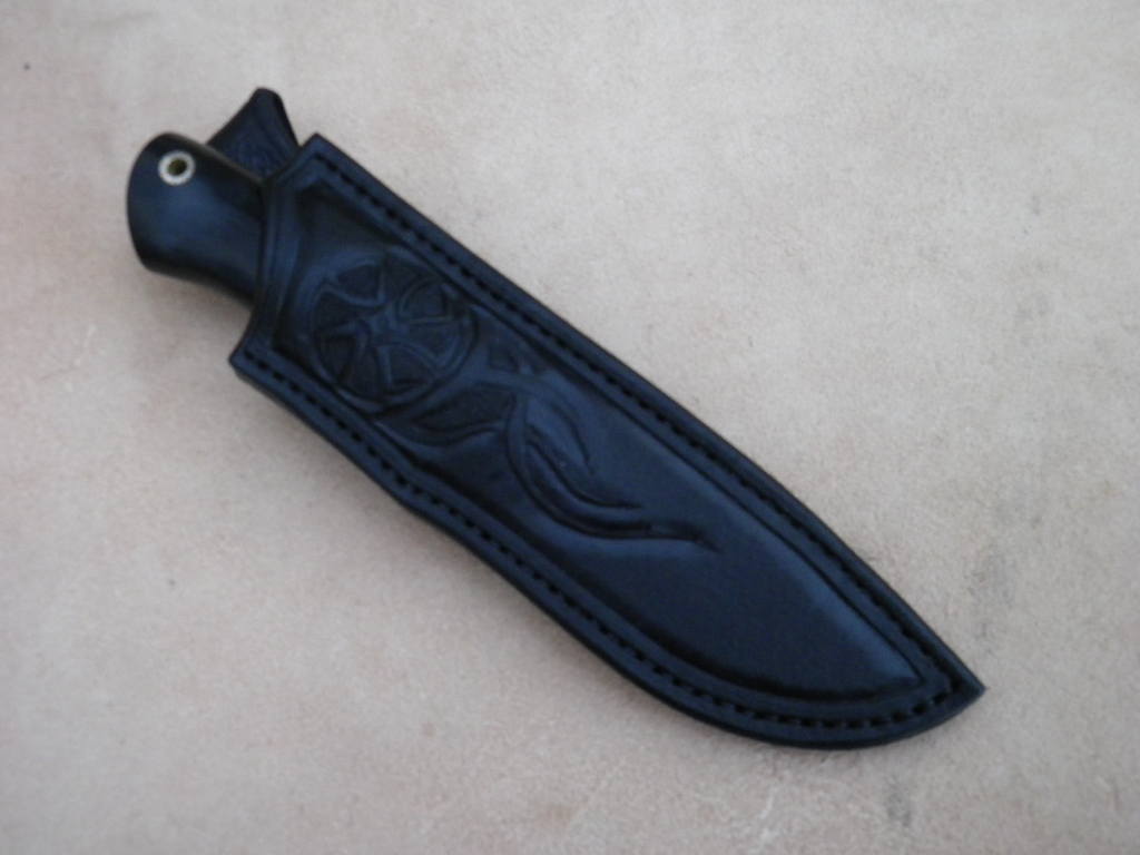

Здравствуйте.
Вот- имеем обсуждать сей нож, финно- япон,или японо- финн,это как кому нравится
Клинок- 135 мм, 19мм,3.5 мм - ламинат выкован в Украине С.Худошиным (Амато),Серега- спасибо- клин БОНБА
,сердечник к110,прослойки меди, обкладки 40х13 закалены около 57 ед,сердечник под 60,сведена в - 0...как ,не знаю- вопрос к кузнецу,его таинство
Рукоять 117мм,карелка в компоте под медь, даниш полировка
ножны - кожа,вкладыш- дерево,подстарена до создания полосочек,окрашена,пропитана
оковка - финская
