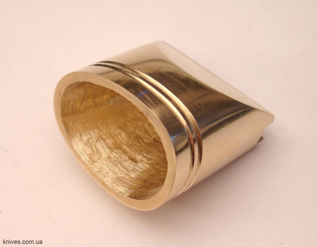

Больстер интересный. Как обычно, пустотелый изнутри?

Больстер или оковка внутри пустотелая, выбирал, чтобы весу меньше было.

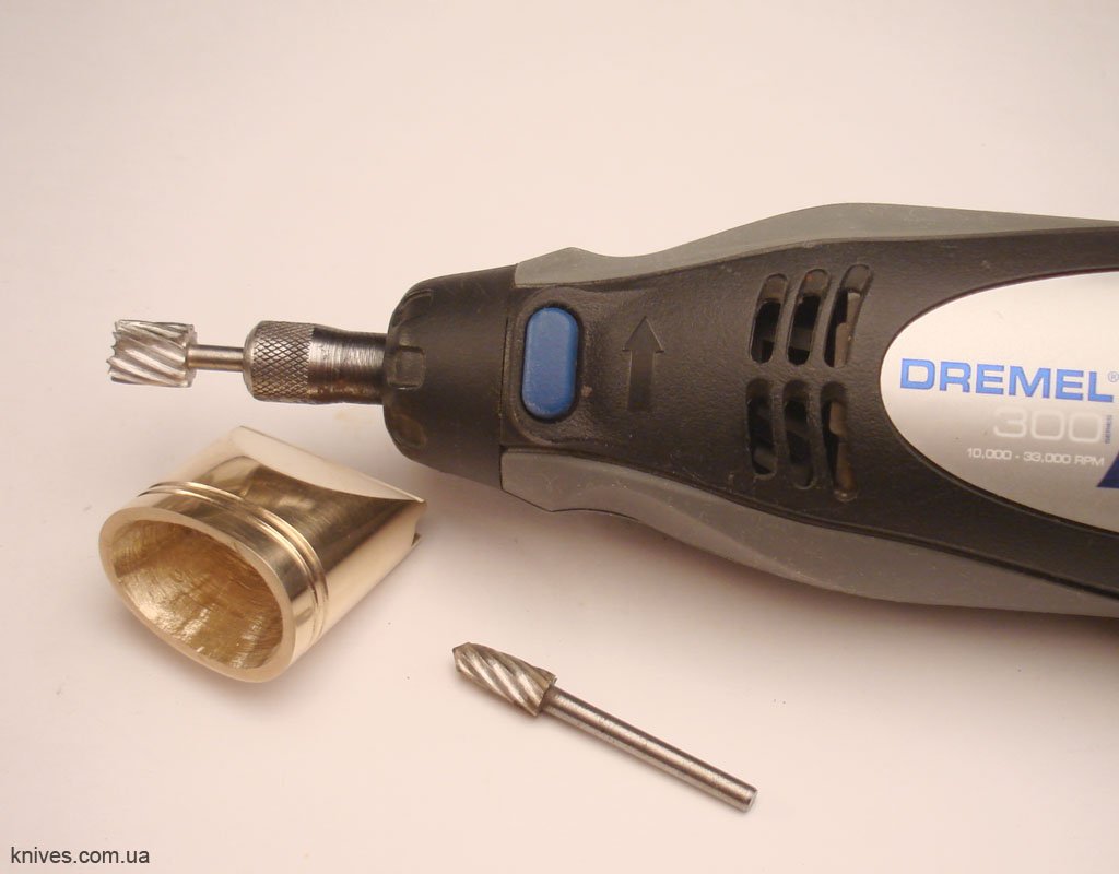

Всегда удивлялся как такие больстеры можно сделать руками? Или фрезерным станком обзавелся?

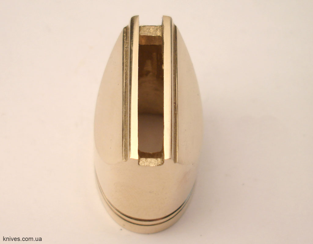

Про оковку-бы подробнее.

« Ответ #21 : 07 Августа 2009, 15:56:40 »
Фрезерного нету, все руками, точнее дримелем.

Больстер так полым и оставили или заполнили более легким материалом?
