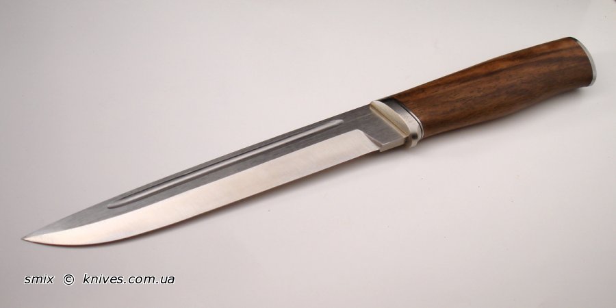

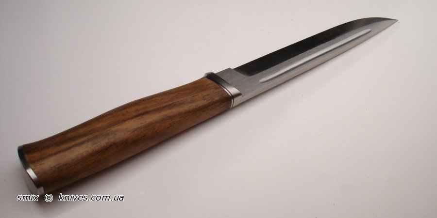

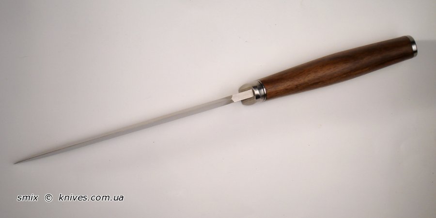

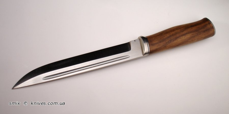

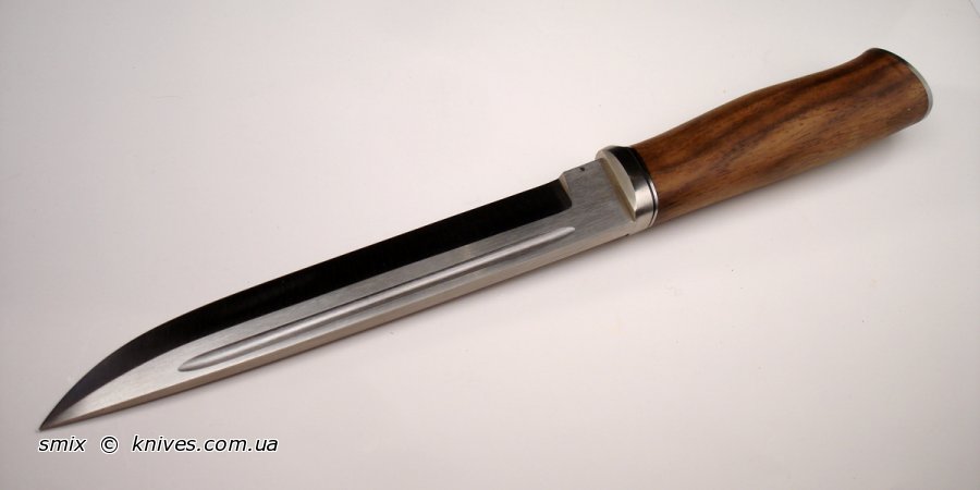

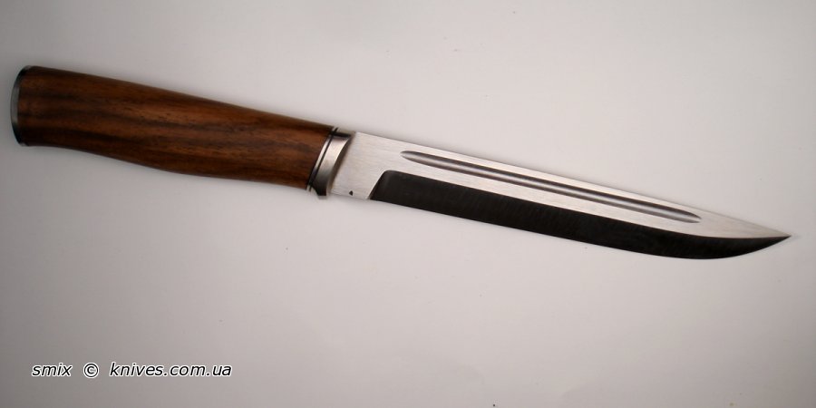

Такой вот ножичек.
Удобно резать колбасу, толстую, и хлеб. За один проход режется, вертеть не надо.
Клинок х12мф.
Толщина 4,5 мм. у больстера, дальше на клин. Ширина 22 мм. Длина 145 мм.
Больстер и навершие - нержавейка.
Рукоять орех, 115 мм.

Re: Просто нож, хлебно-колбасный
30 Апреля 2012, 23:25:24 »
Хотелось бы Серега посматреть и вид с верху.... Плз...

01 Мая 2012, 00:01:51 »
А що то за чорна цятка в районі рікасо?
01 Мая 2012, 00:13:29 »
То такая дизайнерская фенька, сформирована в процессе ковки
01 Мая 2012, 00:34:19 »
Ух, і тут боНба
. Робота, як завжди залікова. Дол робився болгаркою в руках без приспособ чи так, як паз в больстері на ножі "Перс"?
01 Мая 2012, 00:36:24 »
Да, вот где дол уместен.
Хорошая попытка, о колбаске и хлебушке, при толщине в обухе 4,5 мм.

01 Мая 2012, 00:39:19 »
Не знаю, чи можна назвати це приспособою?
Затиснув у лещата клинок разом зі смугою металу, на рівні майбутнього долу. Потім болгаркою прорізав скільки треба.

01 Мая 2012, 00:40:47 »
Колбаса бывает очень сухая и твёрдая, а хлеб чёрствый, нож должен всё выдержать
01 Мая 2012, 00:42:19 »
От бл....
На таке можна зважитися або на початку кар'єри, або маючи колосальний досвід
І ніякого штучного обмеження по глибині врізання не було?
01 Мая 2012, 00:51:47 »
По глибині не було.
Я як раз на початку кар'єри, всього зробив 7 клинків з долами, і майже усі різними способами.
Болгаркою, це другий клинок. На першому Vadok розкритикував різну глубину долу, ось на цьому виправився.
01 Мая 2012, 02:43:15 »
Весьма элегантно
Для моего субъективного восприятия чойлик небольшой просится и больстер чуток ближе к "родинке".
02 Мая 2012, 12:01:49 »
Клинок чем-то напоминает ножи НОКС, серия Вятич. Имхо.
Но резать колбасу благодаря такой толщине клинка - сомневаюсь
Как колун - пойдет.
