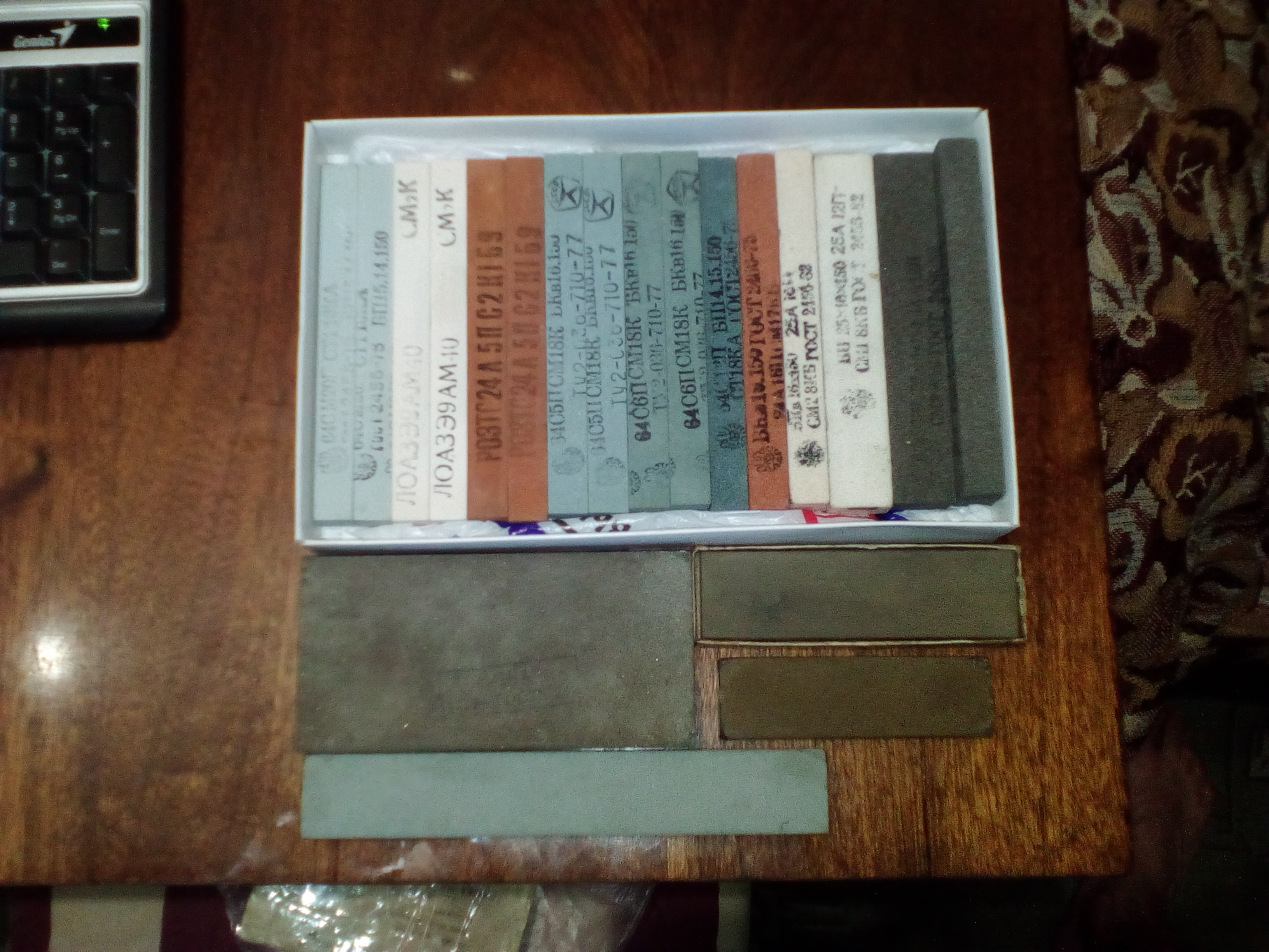

07 Августа 2016, 20:11:51 »
Подвернулись по случаю вот такие брусочки ( некоторые брал с запасом )
Моя заточная утварь

Re: Моя заточная утварь
Ответ #109 :
21 Августа 2016, 23:50:10 »
Как человек склонный к собирательству разных интересных и нужных (
) в хозяйстве штук, прошу не работать по подписанным граням. Возможно, когда-то у Вас возникнет вопрос о причине отличия в работе разных брусков, вот тут маркировка здорово поможет.
