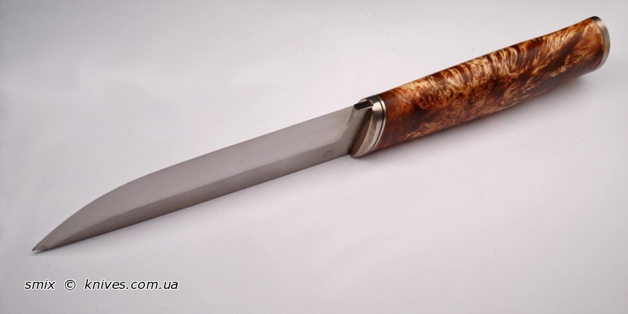

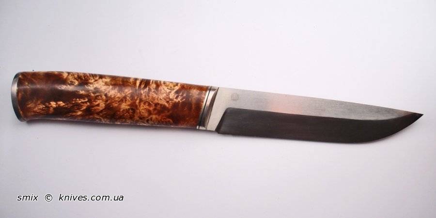

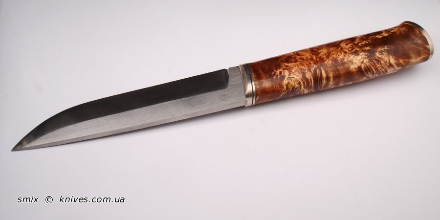

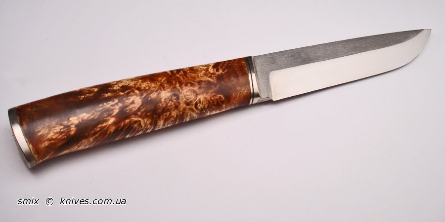

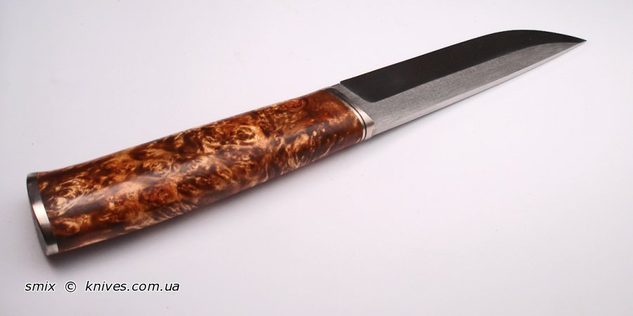

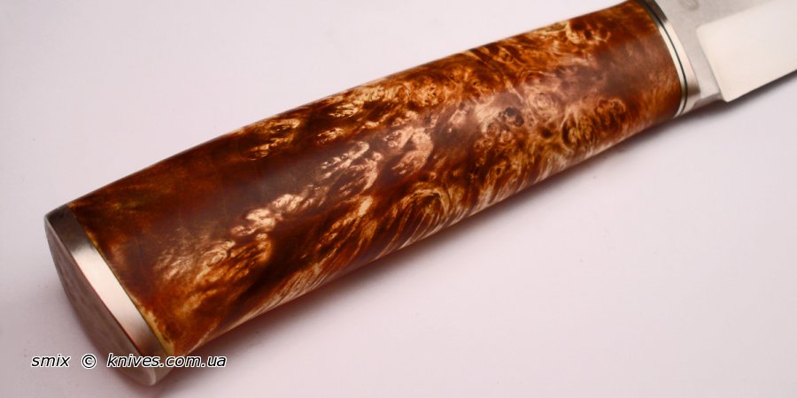

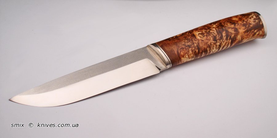

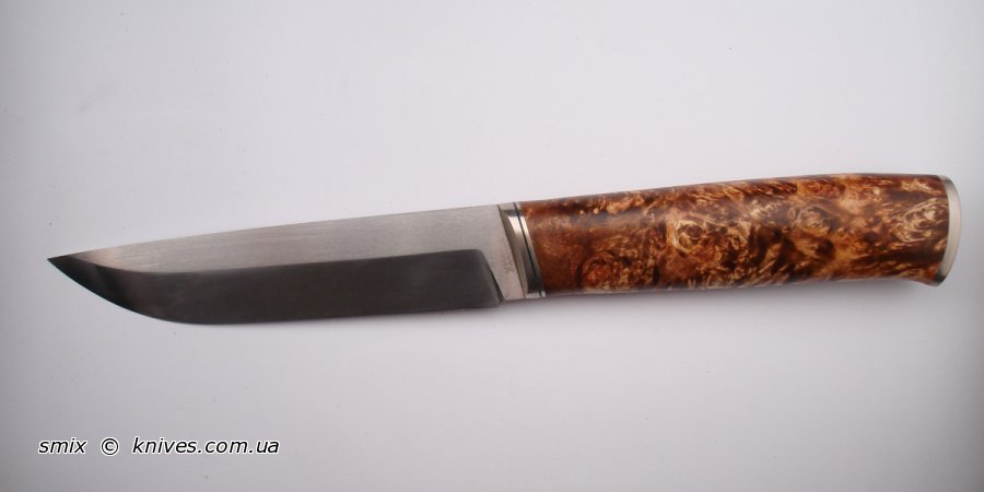

Очередной ножичек, получился рябой
Клинок х12мф 4,2х28х130 мм. Немного клин по обуху.
Больст6ер, тыльник - мельхиор.
Рукоять кап клёна, 120 мм.

А клен в чем морился???

Две морилки, спиртовые: сначала "дуб тёмный", потом "красное дерево"

Тыльник, вижу бор машинкой зачищалса да?.
Стяжку не вижу хотел бы взглянуть, что бы пополнить знания)

А мне каэцца, не хватает хоть маленького, но упорчика (выступа больстера)

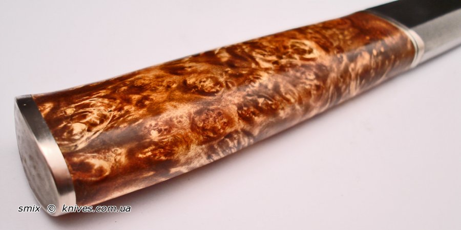

Приятная древесина, хорошо обрабатывается. Естественный цвет у неё попадается разный, бывает рисунок хорошо просматривается, а бывает, что совсем не виден, как в это случае. Вот морилка и спасает положение.
Цитата: Midnight от 08 Апреля 2012, 13:58:46
Тыльник, вижу бор машинкой зачищалса да?.Стяжку не вижу хотел бы взглянуть, что бы пополнить знания)
Да, тыльник дримелем чистил, щёточкой, уже после шлифовки. Получается матовая поверхность.
Стяжки там нет, к тыльнику припаяны два болтика и всё это вклеено в рукоять
Согласен, не помешал бы. Но заказывали именно такой, без упора.
Цитата: Циркач от 08 Апреля 2012, 21:57:40
Я так понял: была одна морилка, потом наждачка (номера?)... Потом вторая морилка и опять наждачка?...Солько раз покрывал и т.д. ?
Сначала чёрной морилкой, пару раз намазал и высушил феном. Затем наждачный круг, 320, до слегка сероватого вида древесины. Прожилки остаются чёрными.
Потом красная морилка, сушка и опять наждачка. Наждачкой обрабатывать до нужного цвета.
После пропитки тикойлом, цвета стали насыщенней. Потом карнаубой шлифовал
