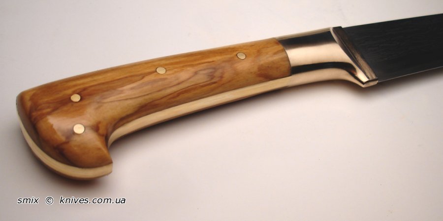

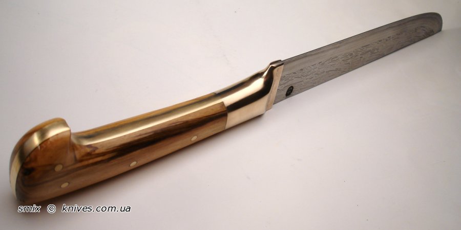

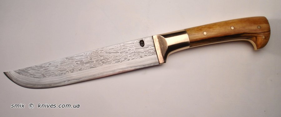

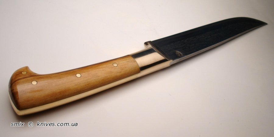

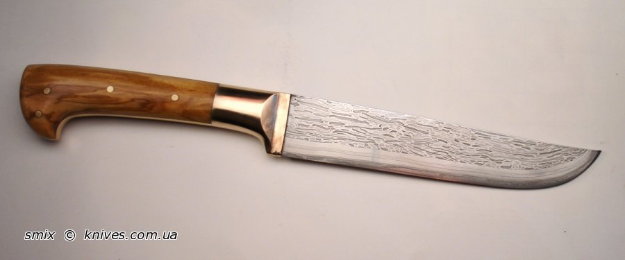

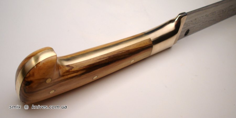

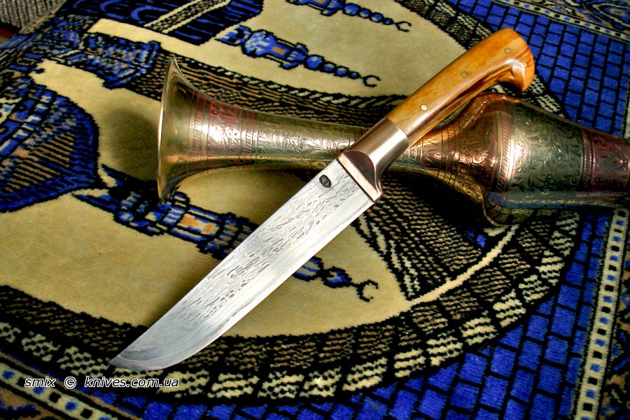

В последнее время потянуло на восточную тематику.
Из клинка Димы Шевченко получилось что-то среднее между кардом и пчаком.
Гюльбанд и бринч латунные, дерево олива.
Клинок 150 мм. Общая длина 270 мм.
http://knives.com.ua/pic/0121/01p.jpg
Кардопчак

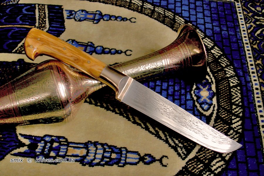

http://knives.com.ua/pic/0121/02p.jpg
Кардопчак

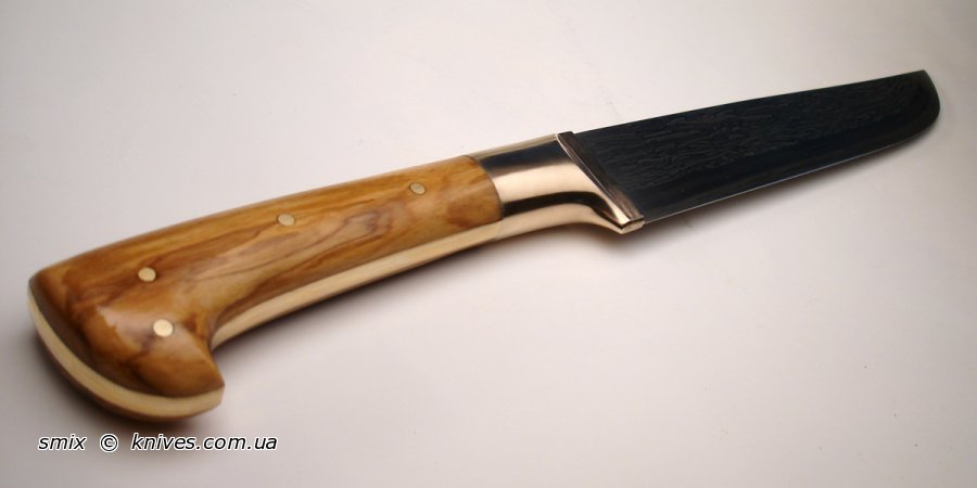

http://knives.com.ua/pic/0121/03p.jpg
Кардопчак

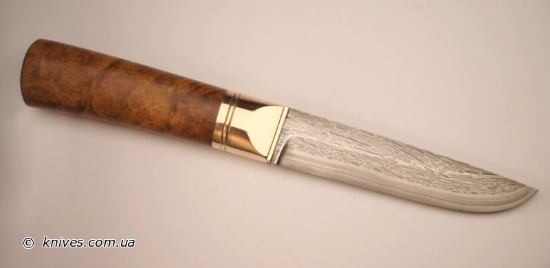

Дамаск - тоже трос? Помню очень хорошо твой нож в подобном стиле:
http://knives.com.ua/photo/u_galery/552.jpg
Кардопчак

Дамаск из троса, очень оригинальный рисунок получился, на РК приварено или У9 или У12, я уже не точно помню.

Сейчас только обратил внимание на фото, четвёртая заклёпка, внизу навершия, вроде как лишняя, не вписывается в общую картину рукояти Грустный

Класний ніж А заклепка таки зайва кивающий
Как раз по науке. Бринч старым методом крепили?

А гюльбанд литой?
Угу, сомнения вызывает. Её убрать, а на месте третьей, темлячное. Надо фотошопников просить, прорисовать варианты.

А гюльбанд литой?
Да, отливался, только не на клинке, а отдельно
Та как-то не феншуйно на персах темлячные дырки делать
Offline boris376
« Ответ #27 : 02 Марта 2012, 22:10:20 »
Та знаю, но и не помешает, наверно.
Нож отличный, а вот с клепкой Вы правы, лишняя или расположение иное надо. А так все
