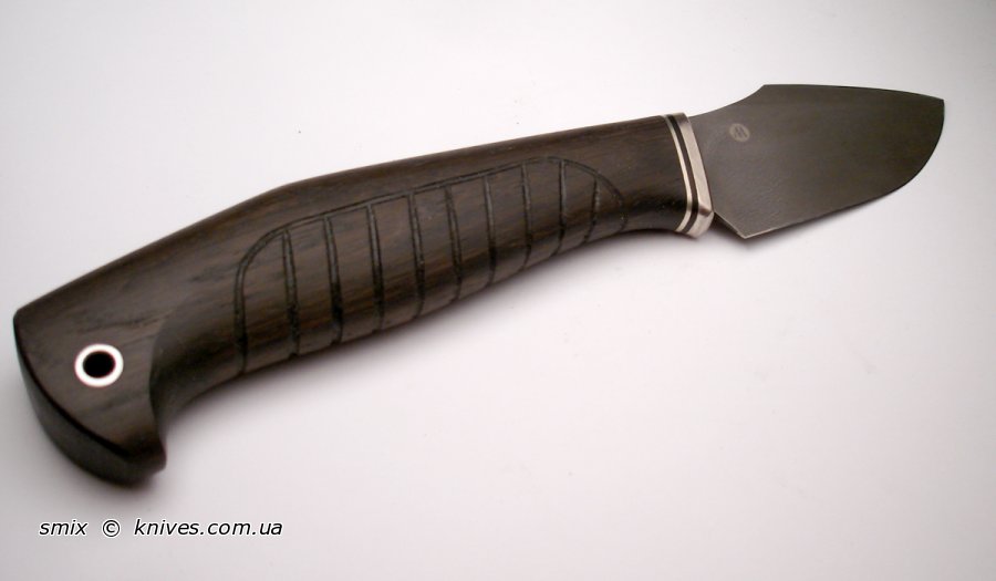

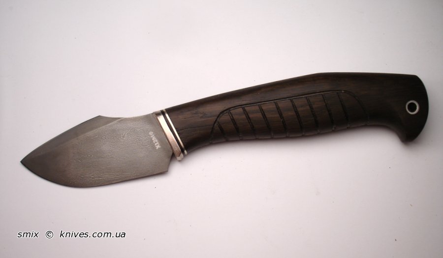

Сделал такой вот скинер, дизайн совместный с заказчиком. После протравки вылез красивый булатный рисунок, прям как настоящий
Клинок х12мф, 3х40х70 мм.
Больстер, проставка - мельхиор.
Рукоять - дуб
Общая длина - 200 мм.

{0_4}хорошенький. ..ножны ему
,как по мне {0_2}чуть на тыльнику клювик убрать.

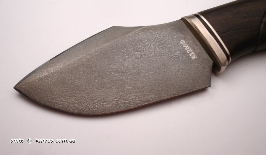

Великолепная работа
Жаль только травление визуально грани съело

а мне понравился! правда резьба простовато смотрится..

Рептилоид какой-то...
Пропорции странные, но это специальный инструмент. Главное, чтоб удобно было и востребовано. Интересно, что фальшлезвие тоже заточено...

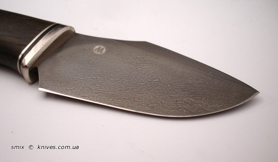

Чумовой нож
, но с гранями походу проблема.

Резьба здесь не для красоты, при разделке дичи жир, кровь и прочее не способствуют уверенному хвату. Мелкая резьба, которая красивая, не очень помогает, а такая уже проверена на практике.
А что за проблема, я не вижу? Грани как грани. ничего в них особенного нет.
Фальшлезвие заточено, хозяин ножа на это специально обращал внимание, ему так удобнее работать.
вот в том и проблема, мы тоже не видим грани в районе рикассо

Классный ножик. Интересный. Смелое решение - вот правильное слово. Не говоря уже о том, что это пожелание заказчика.
Да и вообще, сам по себе дизайн настолько необычен, что только это одно заслуживает внимание! Ибо будет воображение, фантазию. Свежем чем-то веет, как бы кому-то не показалось это "спорным" и необычным.
Но что можно назвать "спорным" в нашем деле?
Работа качественная, как всегда.
По дизайну: клювик самый функциональный, ибо мизинец задает направление клинка при разделке.
Грани... А что вы, джентльмены, собственно, от граней хотите? Кто сказал, что об грани порезаться должно? Я, правда, знаю одну "школу" - там острота граней на первом месте, главное - шоб усьо чотко, правда - подчас это все в ущерб функциональности. Да, а кто грани на этом ноже не видит? А? покажите мне
ваши
острые грани...
Когда мы видим ( а я надеюсь , что ВСЕ видят) нож не "широкого спектра действий", а специальный инструмент, то здесь вряд ли можно быть категоричным.
Пятое фото, грань гуляет(кривая). Спуск лезвия основного и фальш лезвия.
В районе рикассо выход спусков плавный, грань не особо и видна была, а после протравки вообще малозаметна.
Грань - в геометрическом понимании это часть плоскости. Две плоскости пересекаются, образуя ребро.
"грань гуляет(кривая)" это ты о чём, о плоскости спусков или о ребре, пересечении плоскости основных спусков и спусков фальшлезвия?

17 Декабря 2011, 17:50:55 »
Цитата: smix от 17 Декабря 2011, 17:47:25
о ребре
О ребре.

Цитата: boris376 от 17 Декабря 2011, 17:50:55
О ребре.
Ребро, между спусками фальшлезвия и основными спусками, на этом клинке, и не должно быть прямым.
Спуски фальшлезвия - плоские. Основные спуски - вогнутые, к тому-же плоскость этих спусков изгибается к острию.
В такой ситуации хоть как извернись, а прямого ребра не получишь.
Главное, чтобы все спуски и рёбра были симметричны спускам и рёбрам на противоположной стороне клинка.
Re: Скинер, псевдобулатный
17 Декабря 2011, 18:17:35 »
Примерно понял, но тогда фото надо строго сверху, перпендикулярно
грани
ребру.
грани
ребру.
А что это даст? С другого ракурса увидишь другую изогнутость ребра.

Ребро образует ложбинку! Как так? Не изгиб с сужением, а именно ложбинку! Поправьте, только если я, вижу это.
17 Декабря 2011, 19:09:42 »
Ну пусть будет ложбинка

А как так получилось на травленном клинке травление "Х12МФ" белого цвета?
Клеймо травил уже после протравке клинка, вот и вытравилось до белого метала.
17 Декабря 2011, 20:04:55 »
Интересная работа
Рисунок на клинке точно как булатный и рукоять должно быть ухватистая.
На охотничьем форуме слышал мнение, что на разделочных ножах отверстия под темляк не должно быть, что туда грязь набивается и плохо выковыривается
