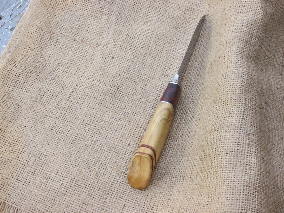

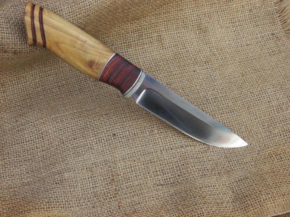

Вот такой ножичек на Конкурс был представлен.
Полоску кованую ШХ-15 получил от Сержанта еще год назад на СГ. Выточил клиночек. Думал чем защитить. А тут _777 купил для сына ружьишко, отреставрировал и отдает на воронение одному весьма уважаемому Мастеру. Ну и я, значит, "присоседился"...
Получилось отлично! Покрытие стойкое
. Деревяху постругать - не царапин, ни потертости. Да и цвет ровный, действительно "крыло ворона". Я, правда, по-незнанию, глупость сделал: после завершения работ протер клинок растворителем, дабы убрать пятна от пальцев и грязь, а оно взяло и потускнело... А ведь был черный блестящий как новенький ПМ!
Ну, ничего, за то есть опыт.
Так вот.
Клинок: 120х27х3
Рукоять: мореный дуб от Ярослава (с прежних времен
Мельхиор на больстер - Ikary Gendo. Мельхиор на проставки - dokavasia. Пин - Анзар.
Кожа на ножны - Бибо (Тала).
Вороной. Конкурсная работа.
Все, ругайте - я готов!

Красивый, гармоничный нож. Понравился. Не понравился темлячный пин. По-моему, именно на этом ноже трубочка подошла бы больше.
Re: Вороной. Конкурсная работа.
26 Августа 2011, 14:12:49 »
Нож очень четкий,без изъяна в формах
а я б вообще темляк здесь не ставил.
26 Августа 2011, 14:42:58 »
Цитата: Oliver от 26 Августа 2011, 12:08:23
Воронение "ржавый лак" или анодирование?
Воронение производилось в заводских условиях. Мастером, к которому все областное начальство возит воронить оружие. Говорит, что знает около ста способов воронения и другого покрытия металлов. Всю жизнь этим прозанимался, короче - профессионал. Когда я спросил как именно это делалось и назвал "ржавый лак", он лукаво так усмехнулся, но по глазам я понял, что именно так.
Мне показалось, что нЕчто блестящее в тыльной части будет зрительно уравновешивать блестящий больстер.
Если ты темлячную трубочку имеешь в виду.
Хотя, конечно, сам темляк здесь не нужен. Возможно.

Добрый вечер! Нож красивый! А по рукояти можно поподробней. Чем пропитывали или вскрывали?
26 Августа 2011, 21:16:37 »
Рукоять натуральный мореный дуб. Ни чем не тонировался и не вскрывался.
Просто попался такой кусочек. Хотя, цвета мореного дуба бывают разные: все цвета коричневого и зеленого.
Поверхность на финише обработал стальной ватой: специально проявил поры и текстуру. Мне так больше нравится.
