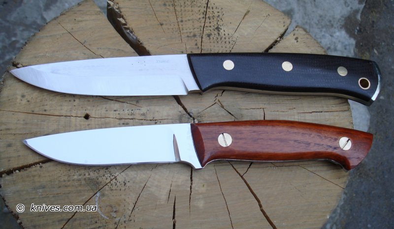

В тестах принимают участие:
- клинок от Василия Гошовского (Spaniard), листовая D2, твёрдость 60 HRc. Спуски вогнутые, сведены в 0.7 мм. ширина подвода 1,3 мм. угол подвода примерно 30 град.
- клинок от Сергея Михайловского (smix), кованная х12мф, твёрдость 40 HRc. Спуски прямые, примерно от середины клинка, сведены в 0,4 мм. ширина подвода 0,8 мм. угол подвода примерно 30 градусов.
- клинок от Сергея Худошина (Amato), кованная х12мф, твёрдость 60 HRc. Спуски прямые от обуха, (пока делается рукоять точные данные про параметры сведения и подвода отсутствуют)
Перед тестированием все клинки перетачиваются на одинаковый угол подвода, примерно 30 градусов, затачиваются до состояния "с лёгкостью бреет".
Проведен замер твёрдости по каждому клинку.

вот первые два конкурсанта:
Тестируем: D2 vs х12мф

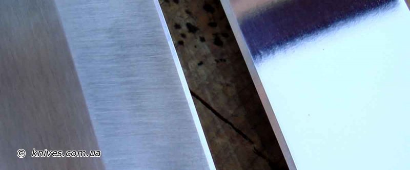

РК преточены на одинаковый угол, примерно 30 градусов. Ширина подводов:
