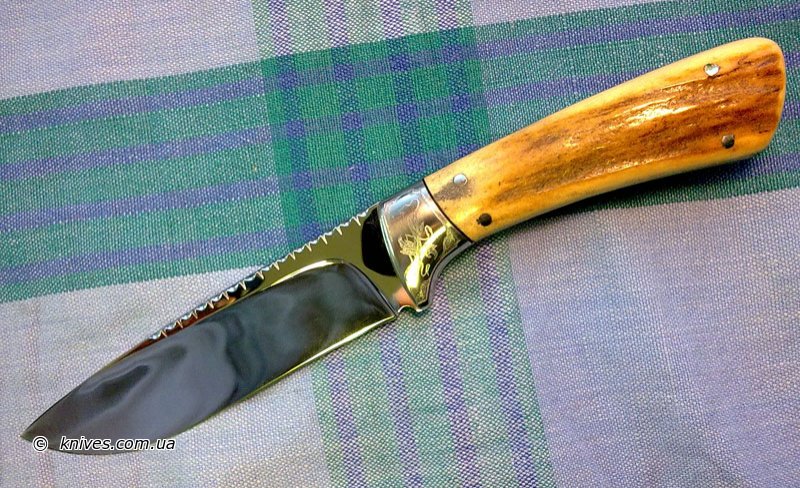

Подскажите, если можно на пальцах, как делать больстер на фултангах, чтоб получилось так как здесь
Прошу совета мастеров!
паять? горелкой, боюсьперегреть клин, на заклепках, будет видно штифты.
Как лучше?

Если хорошо подогнаны штифты, то после шлофовки-полировки их видно не будет.
Re: Прошу совета мастеров!
18 Апреля 2011, 21:48:59 »
А фото сверху есть?
Я так понял, что здесь разрезной больстер.

Я точил с одного куска мельхиора и притины и штифты,после полировки не видно,специально один недошлифовал ...чтоб не подумали что на клею.
Штифты тоже точил?
У меня та же проблема: нигде не встречал мельхиоровой
проволоки.
А что касается крепления притин, то проще всего прорезать болгаркой щели
вдоль рукояти и на 4 штифта их расклепать (притины, то бишь).

Штифты тоже точил?
точил друг именно штифты и именно с одного куска - у него дома маленький токарничек...живет на соседней улице- недалеко и даром

Лишний труд. Лучше расклепать по зенковке поглубже, а перед установкой накладок, залить
под притины (если резал щели) эпоксидку.

свой метод описал,сажать штифты(и накладки) - с небольшим(совсем малым) конусом в отверстии притин- я так и делаю и клепать практически не нужно--несколько легких пристуков- и оно садится навечно.

Все паяют как-то... Даже Ловелес, ц.е.н., и тот паял и ничего.

Припаять оловом, клин обматать мокрой тряпкой.

Я к титановому клинку титановые притины привариал аргоном, ничего клинок не перегрелся, только цвет поменял. :)

Паять паяльником, это капец! Задолбаюсь кочегарить.
Горелкой, боюсь перегреть. я вон недавно мельхиор на тыльник паял на досточке!
Так блин досточка загорелась
, а то цельный клин прогреть! Стремно как то!
будем пробовать на штифты. Но то пока наверное не скоро, хотя.... как карта ляжет.

Лудил место припоя и притины , после стягивал струбциной и грел горелкой, дабы не было перегрева клинок втикал в картофель или обмазывал мокрой глиной глиной лучше.

В банку насыпаешь песок и заливаешь водой в ровень с песком или даже на 2-3 мм выше. Втыкаешь, паяешь. А лучше не песок, что нибудь типа шариков , чтоб доступ воды свободнее был...
