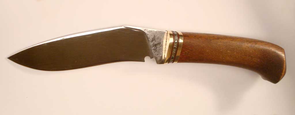

мой ножик из шх
Просветите по ленте!!!!
спуски линза, делал на наждачке без упора, то есть грызла от натяжки, хвостовик утоньшал, без проблем, твердость 60-62ед
при обработке х12мф ощущения вообще другие, лента немного лысеет и начинает гладить заготовку, линзу выводить трудно, процесс утончения хвостовика превращается в муки. По х12мф работал 40-м номером, по шх тоже, после шх лента как новая, по х12мф села за 4клинка, при длинне ленты 2500мм
