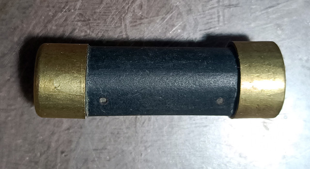

Для оковок маленьких фінок із клинками близько 18-21 мм завширшки як основу для оковок можливо використовувати латунні ковпачки від запобіжника типу ПР-2 6-15А, який має  діаметр ковпачка 16 мм і загальну довжину 50 мм.
https://i.ibb.co/NYJR8gV/cap00.jpg
Варіант оковки для фінського ножа з ковпачка запобіжника
Ковпачок дуже бажано попередньо відпалити: розігріти до червоного світіння, витримати пару хвилин і дати йому захолонути на повітрі. Так він краще буде сприймати механічні навантаження.

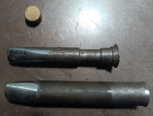

Для формування оковки буде потрібно зробити невеличкий пуансон чи два.
https://i.ibb.co/G3PBgXb/cap000.jpg
https://i.ibb.co/Wtf9dfL/cap0000.jpg
Пуансони зточуються на конус, еліпсовидний в перерізі. Велика вісь для торця основного пуансону має бути приблизно 18 мм, мала вісь - приблизно 8 мм. В мене не вийшло одразу знайти підхожого металобрухту, то ж використовую два :)

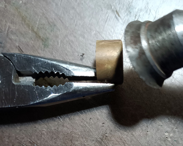

Ковпачок утримується обценьками з тонкими губками і молотком неспішно розплющується з протилежного краю, найближчого до верхньої металевої площини.

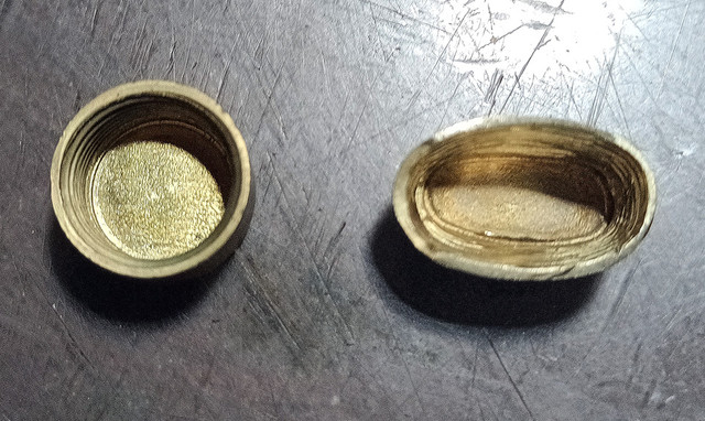

https://i.ibb.co/H4pLtML/cap00000.jpg

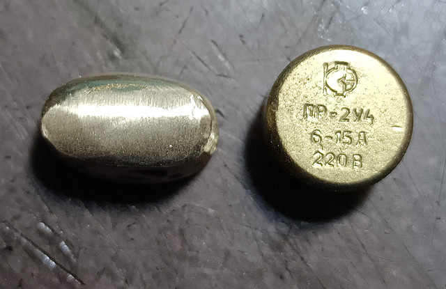

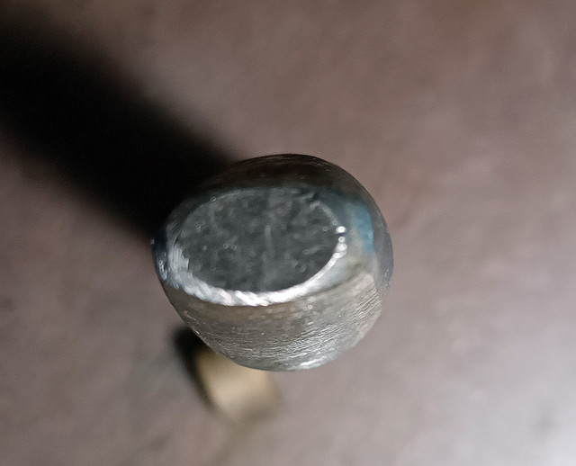

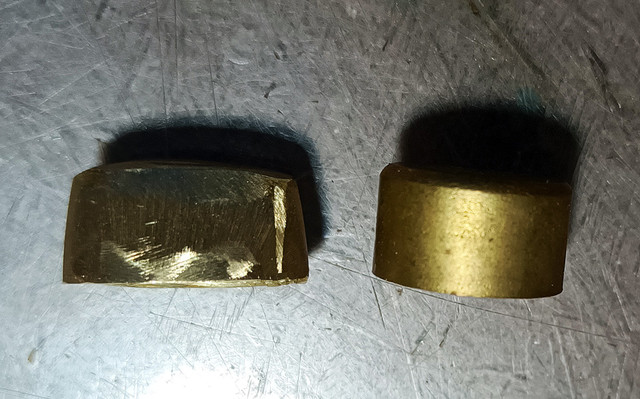

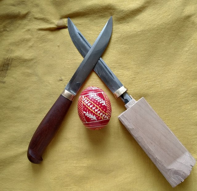

 Розплющення йде доти, допоки всередину можливо втиснути нижній край пуансона. Після цього пуансоном та молотком ковпачок формується під оковку. Відносно велика товщина стінок та м'якість матеріалу дозволяють зформувати оковку, де верхня велика вісь складатиме 18-21 мм, а нижня буде на 2-3 мм більшою. Нерівності потім зішліфуються, а залишкова товщина стінок буде цілком достатньою для кінцевого вироба. Залишки внутрішньої різьби допоможуть оковці щільніше триматися при монтажі "на зуб".
