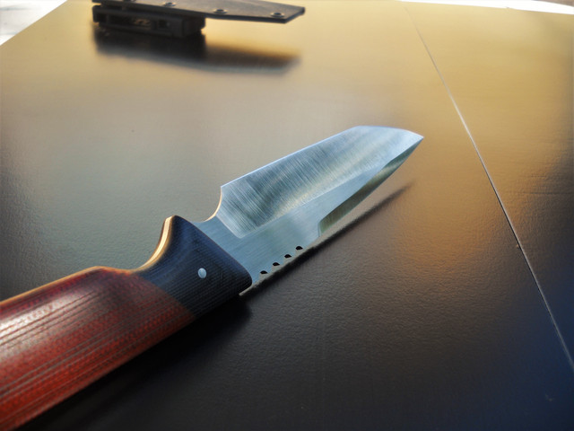

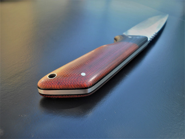

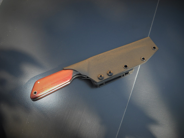

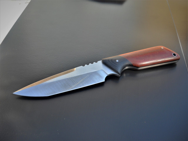

Загальна довжина 250, клин 130х34х3,4 зведення 0,4 на кінчику 1. Сталь порошкова К-190РМ твердість 63 одиниці. На рукоятці мікарта, титан. Ножни кайдексні з теклоком

Цікавий вийшов!

Більш універсальний, чим столовий!

Гарно!

Туристичний , мисливський якийсь інший ніж , але ніяк він не асоцїюється в мене зі столовим.
Хоча дизайн і виконання люксове ...

Це я по приколу так назвав, "шутка юмора"
А при розробці дизайну черпав натхнення з робіт Тоні Марфіоне та Міка Страйдера

Ніж
Але отого перелома на лезі не зовсім зрозумів

Якого перелому?
