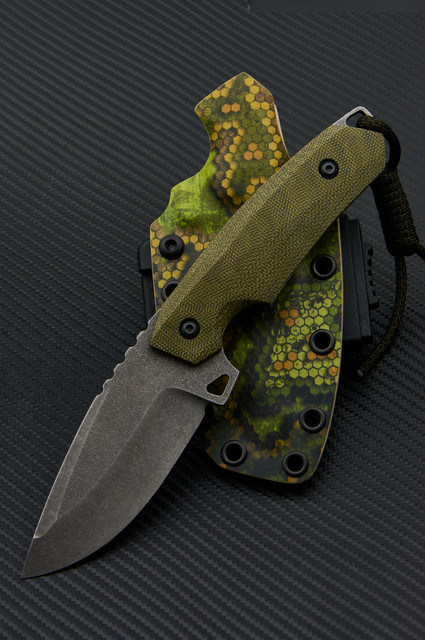

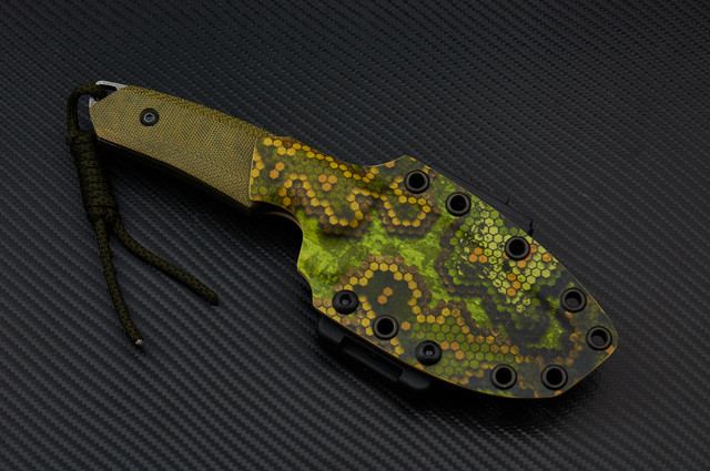

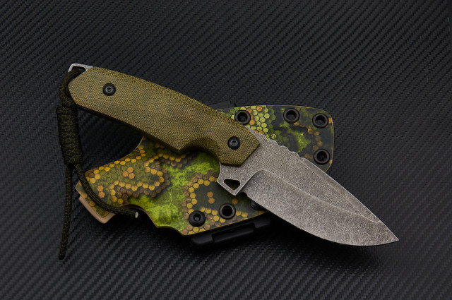

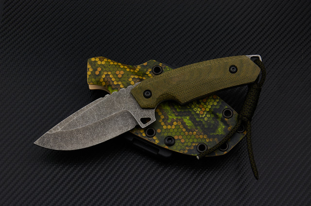

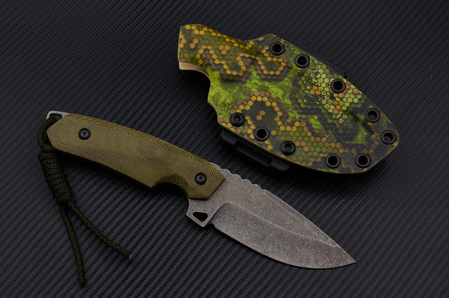

Ось такого красеня завершив )))
Сталь n690 з ТЦО від Андрій Гаврик на 61hrc. Фініш блеквош. Накладки canvas micarta OD green USA, піхви кайдекс.
Ттх
Повна довжина 220 мм
Лезо 110 мм
Ширина макс 40 мм
Обух 4 мм
Зведення 0,3 мм

Яким абразивом робили фініш перед травленням? Стрічкою чи вручну?
Павел Малюшицкий
Сообщений: 133
Павел Малюшицкий
Re: EDC
05 Мая 2023, 09:37:51 »
Стрічкою.
Re: EDC
05 Мая 2023, 10:32:31 »
bot_
Сообщений: 43
bot_
Re: EDC
05 Мая 2023, 23:33:36 »
Стрічкою.
Зерно? Бо в мене після 240 все одно риска проступає
