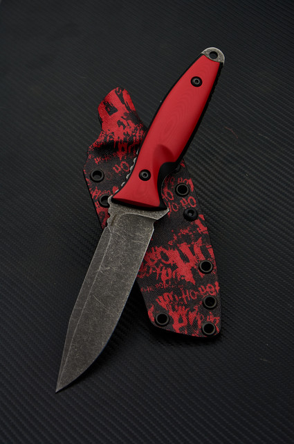

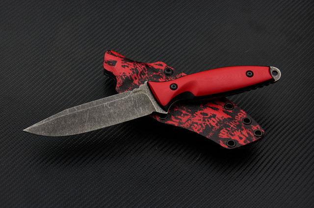

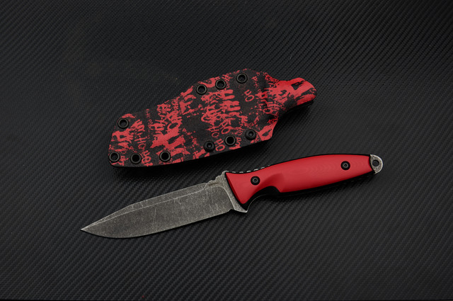

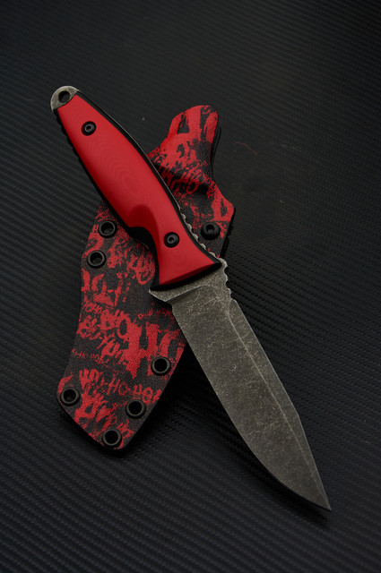

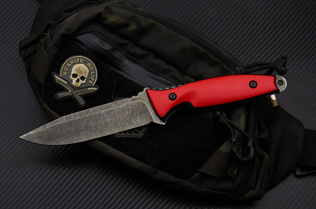

Вітаю!!!
Закінчив такого помічника. Сталь n690 з ТЦО від Андрій Гаврик на 60hrc. Фініш блеквош. Руківья G10, піхви кайдекс.
Ттх
Повна довжина 265 мм
Лезо 130 мм
Ширина макс 40 мм
Обух 4 мм
Зведення 0,3 мм

Непогано було б сфоткати і анфас, під різними кутами, не тільки в профіль. Неінформативно якось...

Класний. Агресивно виглядає
Але ...холоднуватий

На це зараз майже ніхто не звертає уваги, ні виробник ні покупець. На фейсбуці такі пиряльники продають, аж мороз по спині дере
