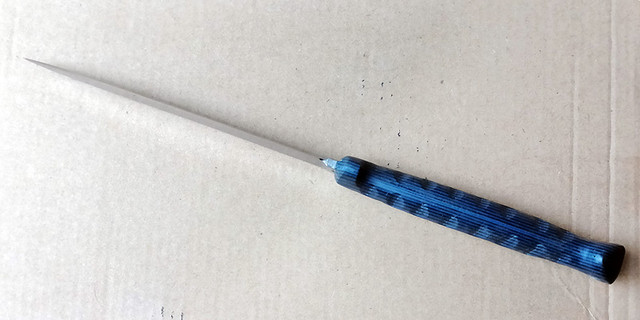

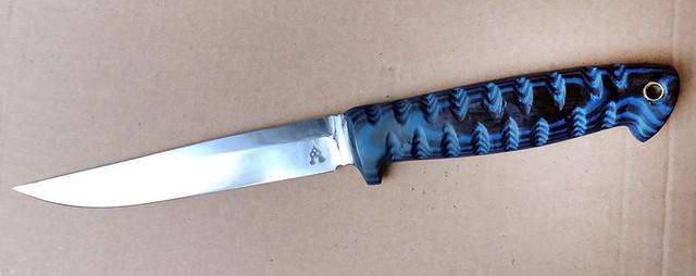

В процессе подбора старых запасов нарисовался такой вот ножик.
Клинок - крусибловская S125V на 64-65 роквеллов, 21х 3,5 (по ребру)х135 мм, микарта от AlexWolf, монтаж всадной, дополнительно заштифтовано на 8 тонких (2 мм) карбоновых пинов. Тоненький, макс. толщина рукояти 17 мм (на навершии).
Ножны будут из пластика, осталось подобрать, из какого. Найти бы АБС темно-синий...

Оцей крюк на тильнику.. навіщо він? Масивний упор теж.. Клиночок досить тонкий, важкі завдання не передбачає..

Задний упор позволяет использовать разные обратные хваты и лучше контролировать рез при молотковом прямом хвате, в частности. строгании. Тонкий клинок в 3,5 мм по ребру... Ну, да, тонкий. Проверял его так: лупил с размаху в доску разными хватами, все цело, рука не съезжает.

Я розумію функціонал ціх деталів руків'я. Але ж в цілому ніж не виглядає як для важкої роботи. Легкий ізящний "пікничок", не більше. Тому таке руків'я виглядає недоречним. Тим більше тонке з боків.

Танковіе люки им открывать не планируется. Рубить поленья тоже. Это для реза, всяко-разного. И режет он хорошо, руку не наминает даже без перчатки, сегодня проверил - резал им рукоять из айронвуда.

гарний ніж вийшов.
Хочу спитати, які враження від мікарти,

Саша, дякую, дуже гарно! Після 600 зерна з водою доволі гладеньке, але трохи липне до вологої (не мокрої) долоні. Після більш-менш важкої роботи (почав ним різати руків’я) прогнозовано потемнішало, мабуть, кожне сало забрало світли плямки, що залишилися після шлифування. Сьогодні порубав ним 4 заморожені курячі четвертини по кістках на 3 порційні шматки кожну, із силовим натисканням своєю масою - все ціле, РК неушкоджена, долонею дискомфорту не відчув :)
