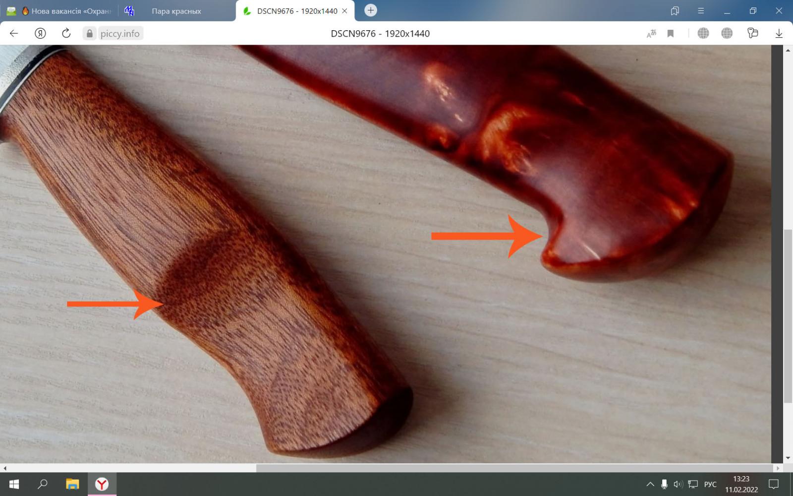

Но еще больше интересует критика, что можно сделать лучше/по-другому/не так ?
« Ответ #8 : 11 Февраля 2022, 13:31:59 »
https://s3.moifotki.org/f80aa3a59771f20ee5ab43c7790703a5.jpeg
Пара красных
Резкие переходы, как по мне. Сувель красивая чем вскрывали?
Offline gandelf
Сообщений: 668
Offline gandelf Ветеран
« Ответ #9 : 11 Февраля 2022, 22:43:22 »
Вроде и не резкий переход (на ощупь), дерево очень прямослойное и возможно немного не попал с направлением волокон... Сувель вскрывалась тонированной морилкой для дерева в несколько заходов с промежуточным шлифованием.
