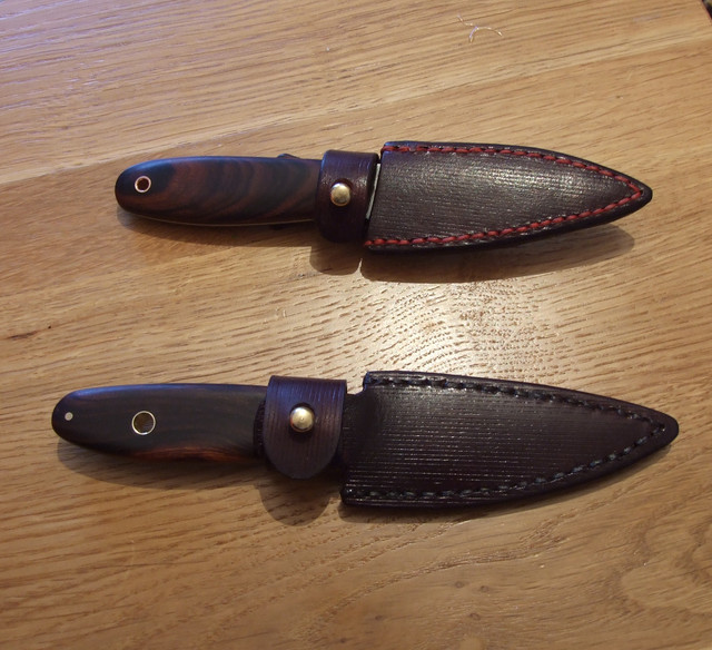

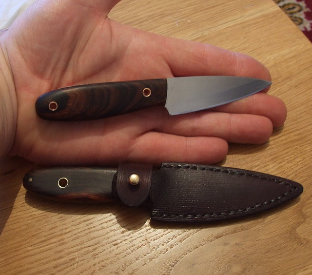

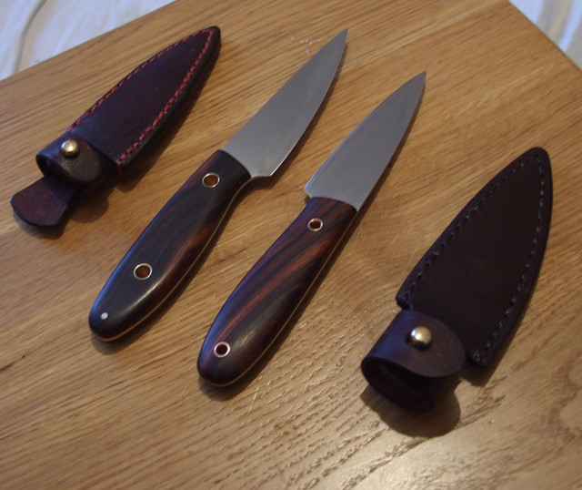

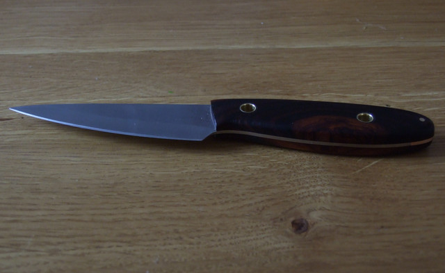

Всех приветствую! Вот сделал из полосы 65х13 пару ножей маленьких
у того, что побольше: -  длина клинка 77мм (от обуха до кончика), толщина 1,4 мм, ширина 22,5 (в самой широкой части).
                                     рукоять - накладки айронвуд, латунные трубочки 6мм, медная вставка в конце, укрепленная латунной шпилькой
                                     общая длина ножа 161мм
который поменьше: -     длина клинка 71мм, ширина 21,8
                                     Рукоять  - накладки айронвуд, медные трубочки 5мм, общая длина ножа151мм. Толщина обеих рукоятей 11,8 мм
 Ножны сделал из ремня, никогда раньше не делал. Понял, что без специнструмента (канавкорез и тд), хрен шо получится. На клинках кое-где остались риски, не стал уже убирать, и так тонкие клиночки. Оставил уже как есть. Впредь умнее буду, слишком грубым наждаком не хер обрабатывать.

Благодарю, а ножны буду учиться шить. Как, впрочем, и ножи... Грустный
канавкоріз та інші приблуди не дуже важливі. Головне рівненько обрізати та ретельно розмітити шов. Наприклад звичайною веделкою. Також важливо підібрати співвідношення товщини нитки та розміру шагу, щоб виглядало гармонійніше..

   Благодарю, Sverbyguz! Уже обрезал одну вилку, сделал из неё двухштырьковый разметочник...
