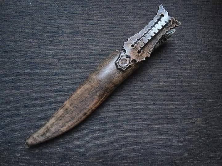

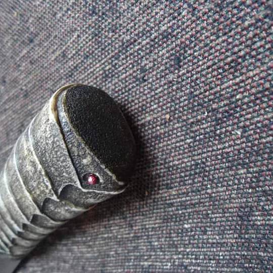

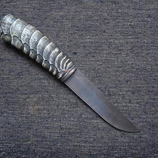

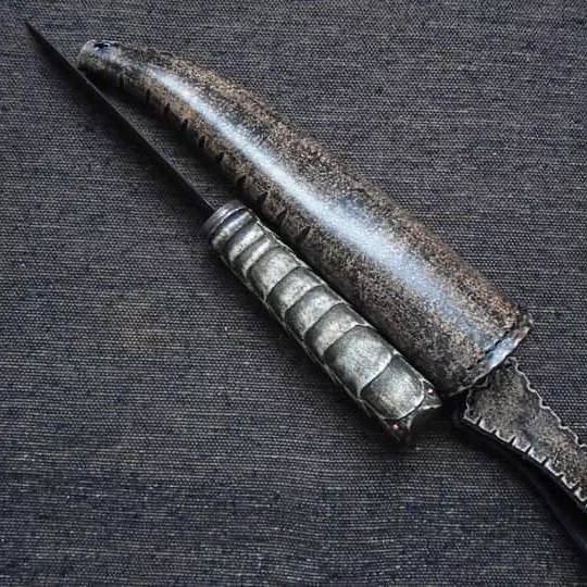

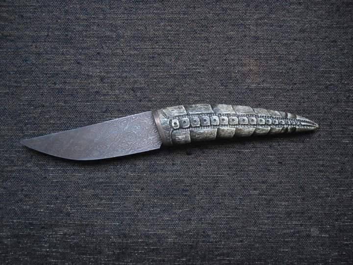

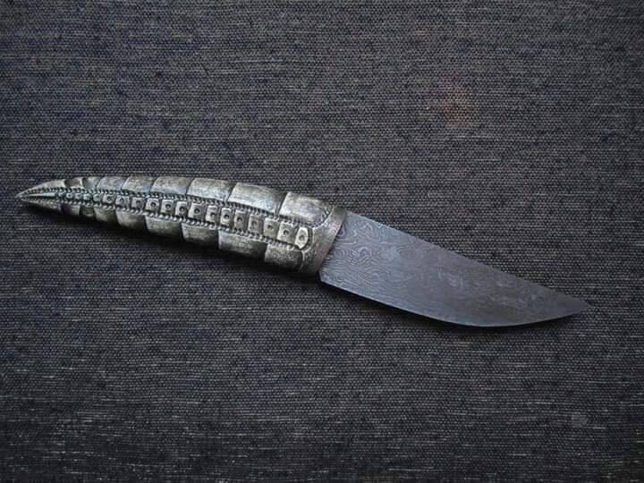

http://lostpix.com/img/2021-12/21/p62bw4enqvpfxip3i6kwq1j2t.jpg
Обзовите сами 2
http://lostpix.com/img/2021-12/21/7v6wnbj3d6vic4yiq8yjftu3a.jpg
Обзовите сами 2
http://lostpix.com/img/2021-12/21/lc259m1v13w0u15g9dj2siygs.jpg
Обзовите сами 2
http://lostpix.com/img/2021-12/21/51dx1ozsjy60jv37umwotus4m.jpg
Обзовите сами 2
http://lostpix.com/img/2021-12/21/klu0rd4hgr8vgq56l5e7waq0x.jpg
Обзовите сами 2
http://lostpix.com/img/2021-12/21/6tiomuyxfxeiqmp8kae150bze.jpg
Обзовите сами 2
http://lostpix.com/img/2021-12/21/8mfol4k5bygvm520qlovptlkt.jpg
Обзовите сами 2

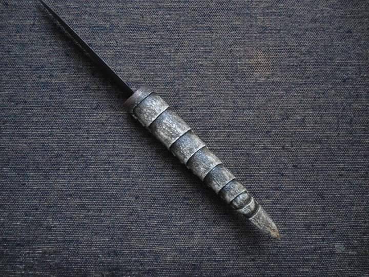

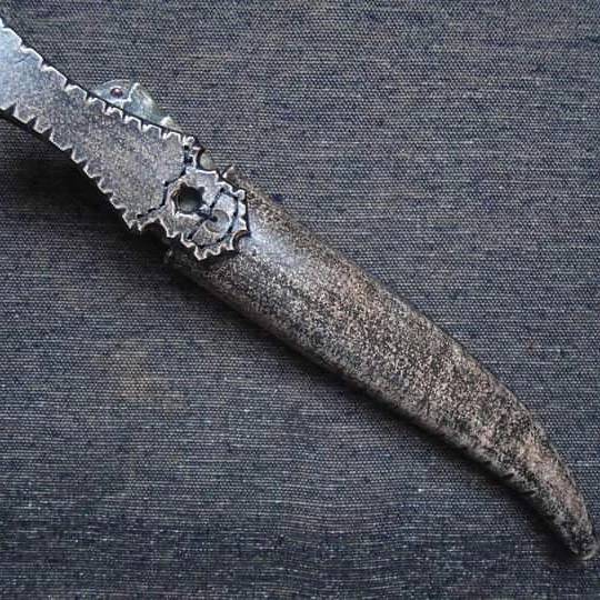

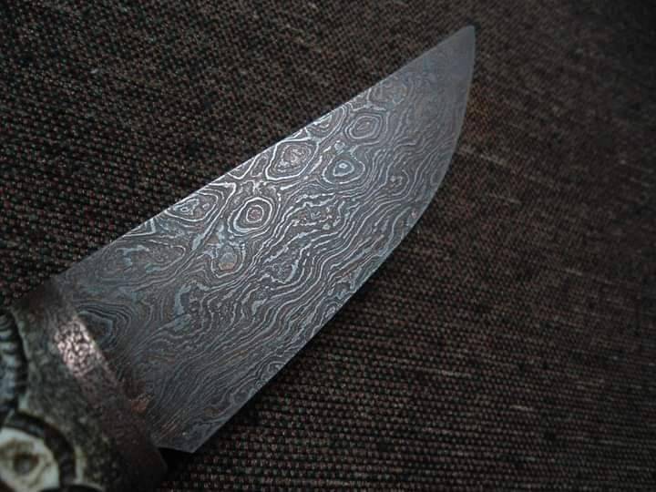

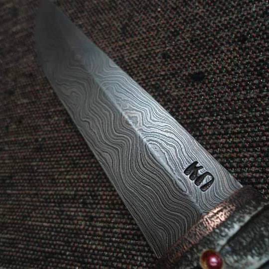

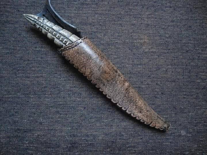

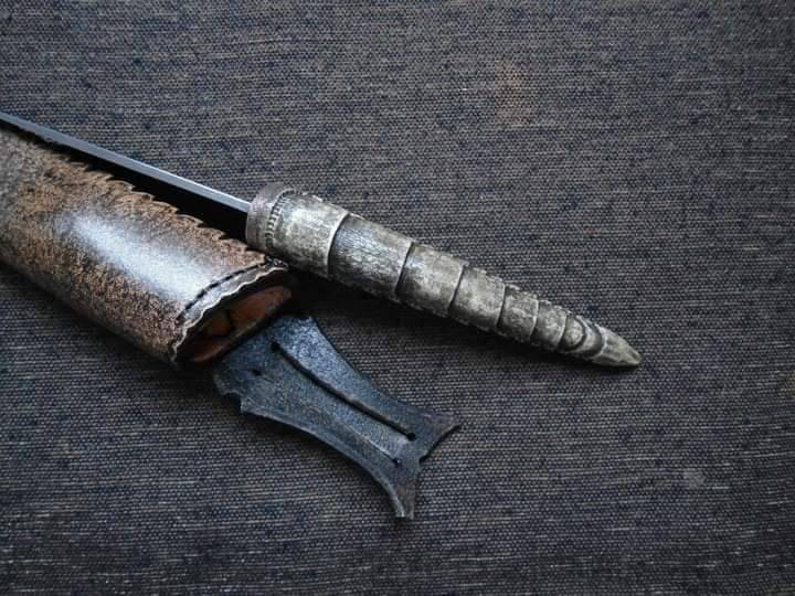

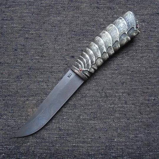

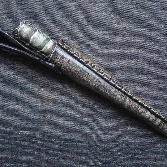

Общая длина 265мм
Клинок-120х34х3мм,дамаск от Валерия Омельченко,59-60hrc,травление,меднение.
Рукоять-медь,рог лося
Ножны-кожа 3,5мм

Трилобит? Весёлый Весёлый
« Ответ #2 : 22 Декабря 2021, 09:51:54 »
 От би рог розвернути як по правилам ...

Що за правила?)я щось поогавив?

      Якщо  різати щось типу м*ясо ,сало,рибу і Т.Д.  і руків*я замаститься ,намокне боюсь цей ніж буде вискользати з руки ...
