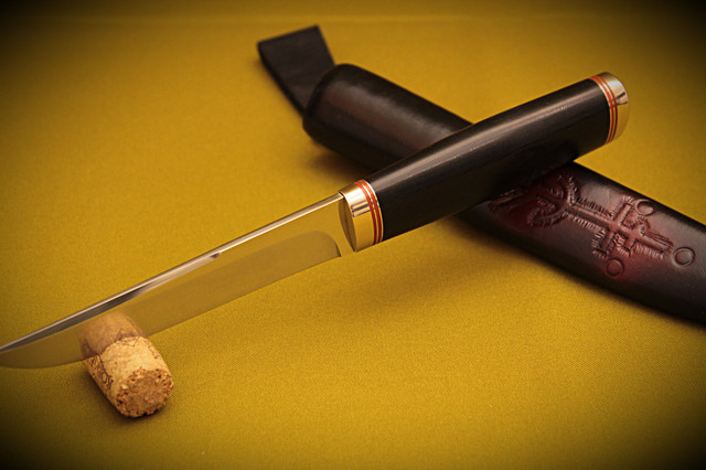

Вітаю панове!
На ваш суд така робота:"Luck will follow me"
Загальна довжина-238 мм.
Клинок-126х22х3.5 мм.N690.60HRC.Спуски прямі в 0.2.
Руків`я-мельхіор,мікарта.
Піхви-шкіра РД,вкладиш.
Дякую за увагу.

Дуже файно! Не вистачає світлин з тильнику.

Гарна Вдача !!!
Вишукані форми ,мастерське виконання ...

Гарно й чистенько.
Воно звичайно діло смаку. Але червоних проставок забагато. Або вони затовсті. І на такому вишуканому ножику, фальшики якісь невиразні.

2Лука Лапа це повтор попереднього ножа на замовлення.Який попросили-так і зробив.Вживу очі не муляє.
