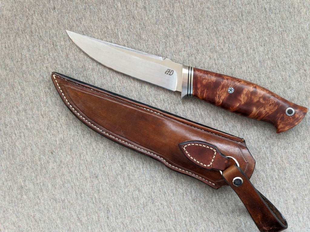

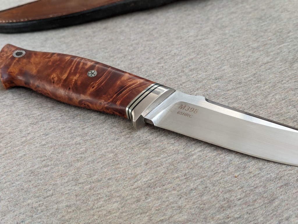

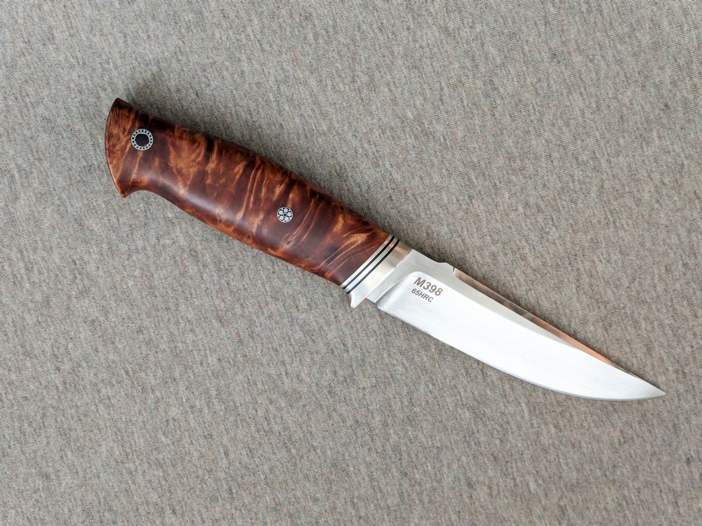

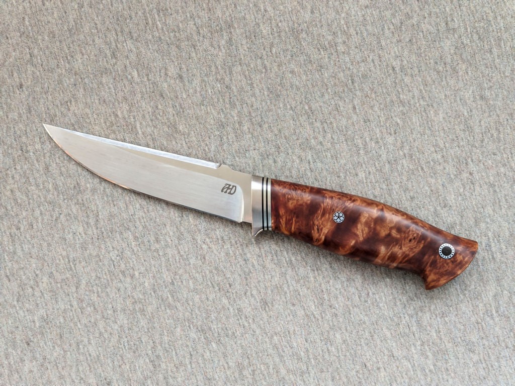

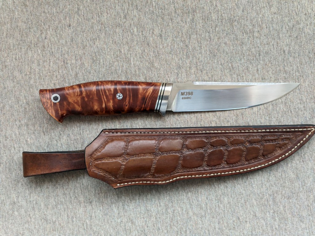

Здравствуйте, друзья. M398,  Bohler-Uddeholm AG, твердость - 65 HRC, термичил Андрей Гаврик, (ТЦО). Клин 125 х 30 х 4,1, сведен в 0,3.  Заточен  33 градуса, Рукоять – Длина 130мм ( по верху), стабилизированный кап березы , (Cactus Juice (Usa)),  от Bogdan Kolotylo, мельхиор, проставки – G10, вскрыта «Teak Oil». Чехол- кожа растительного дубления.
https://s3.moifotki.org/8e0af90ed54b390ff10672c8247f06b8.jpeg

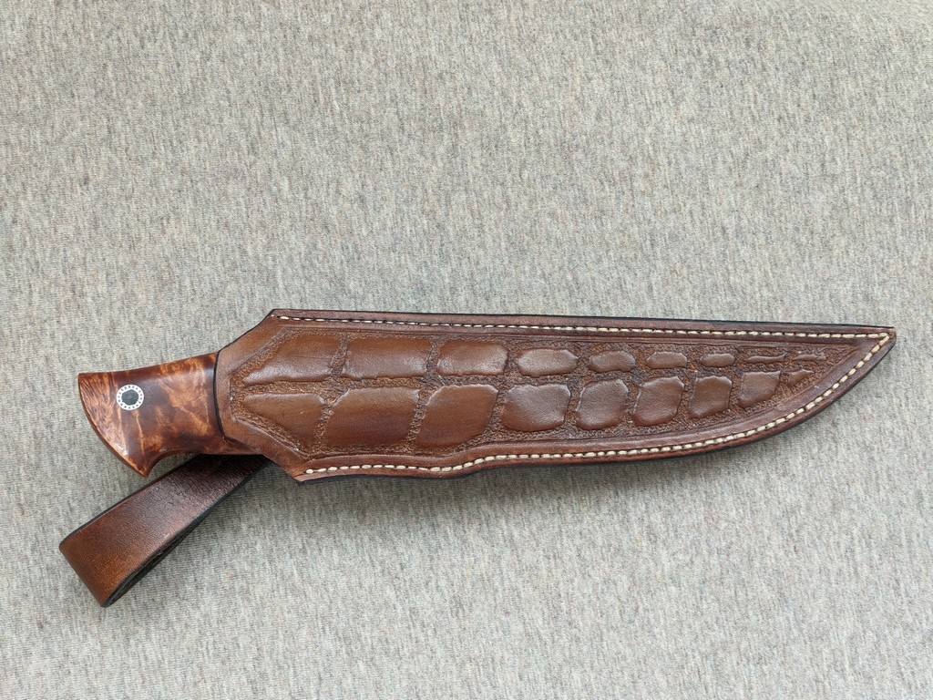

« Ответ #1 : 12 Ноября 2021, 08:53:55 »
Чудова робота
тільки перешити піхви потрібно, не акуратно кивающий
« Ответ #2 : 12 Ноября 2021, 08:57:30 »
    Виконання на БІС ...
 Браво Браво Браво Браво Браво Браво Браво

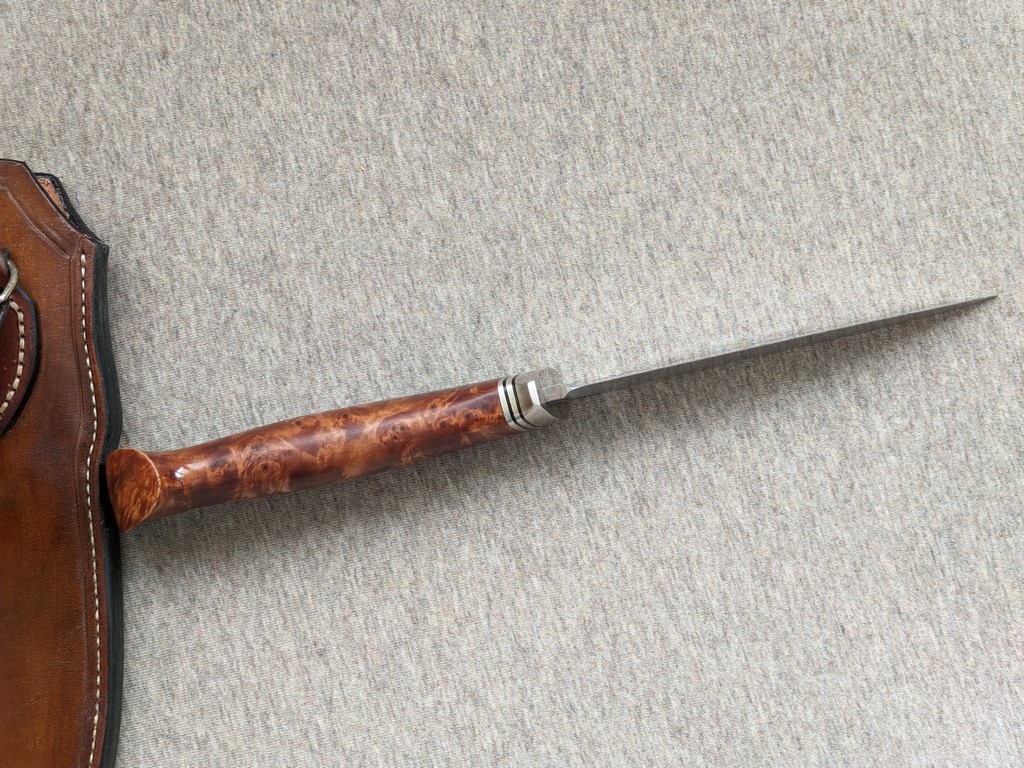

« Ответ #4 : 12 Ноября 2021, 11:04:28 »
Видится перелом клинка. И это уже не первый раз такое кажись Грустный
« Ответ #5 : 12 Ноября 2021, 12:57:51 »
Клинок имеет незначительный изгиб, поэтому прямые линии тут не уместны.

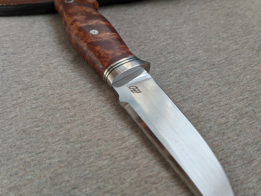

« Ответ #6 : 13 Ноября 2021, 00:15:32 »
Перелом таки видится, а вот изгиб клинка нет  да и спуски на рикассо ну совсем не ровно...

« Ответ #7 : 13 Ноября 2021, 00:21:22 »
Темлячний пин, какой-то странный, там что дырки отверстия нет?
« Ответ #8 : 13 Ноября 2021, 08:46:58 »
Технологическая заглушка. Забыл вытащить Смеющийся
« Ответ #9 : 19 Ноября 2021, 20:12:59 »
 Браво . Ножны с каждым разом всё лучше и лучше.
