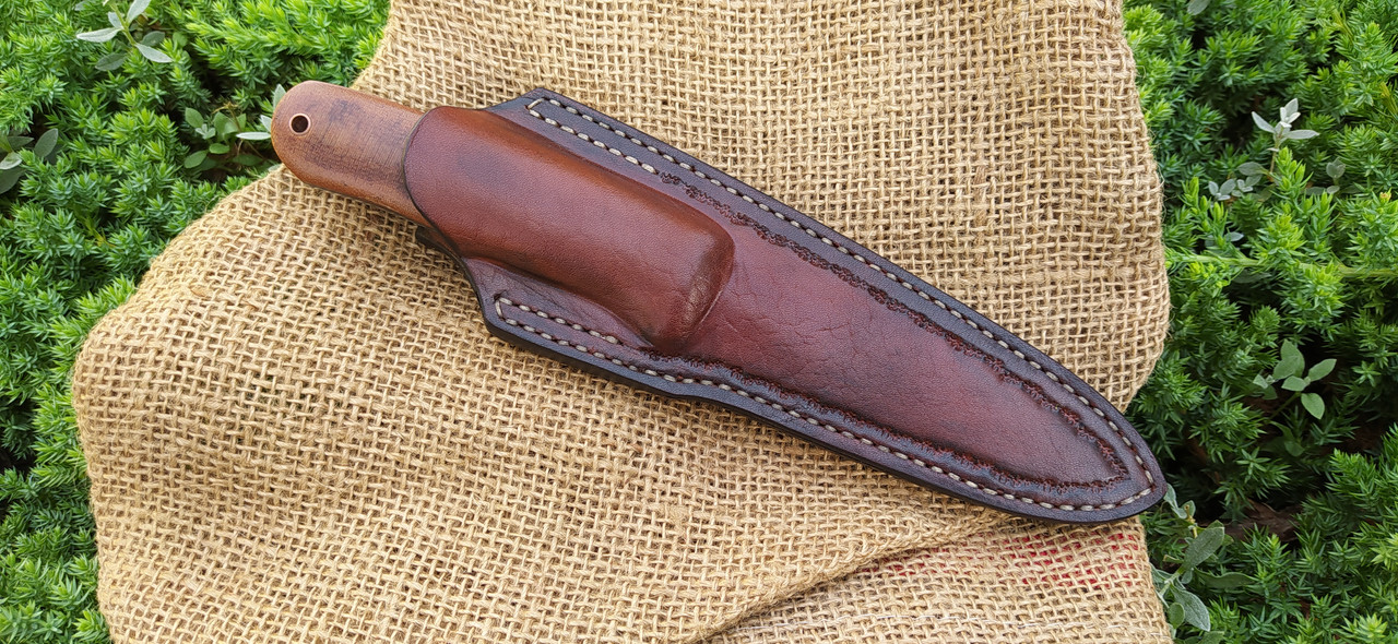

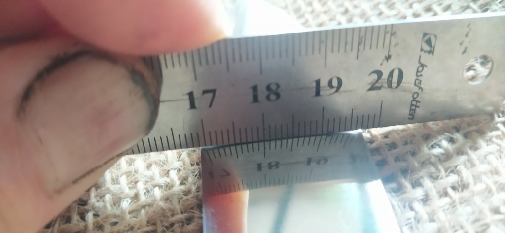

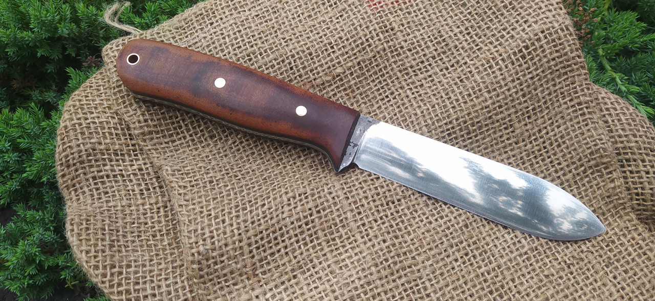

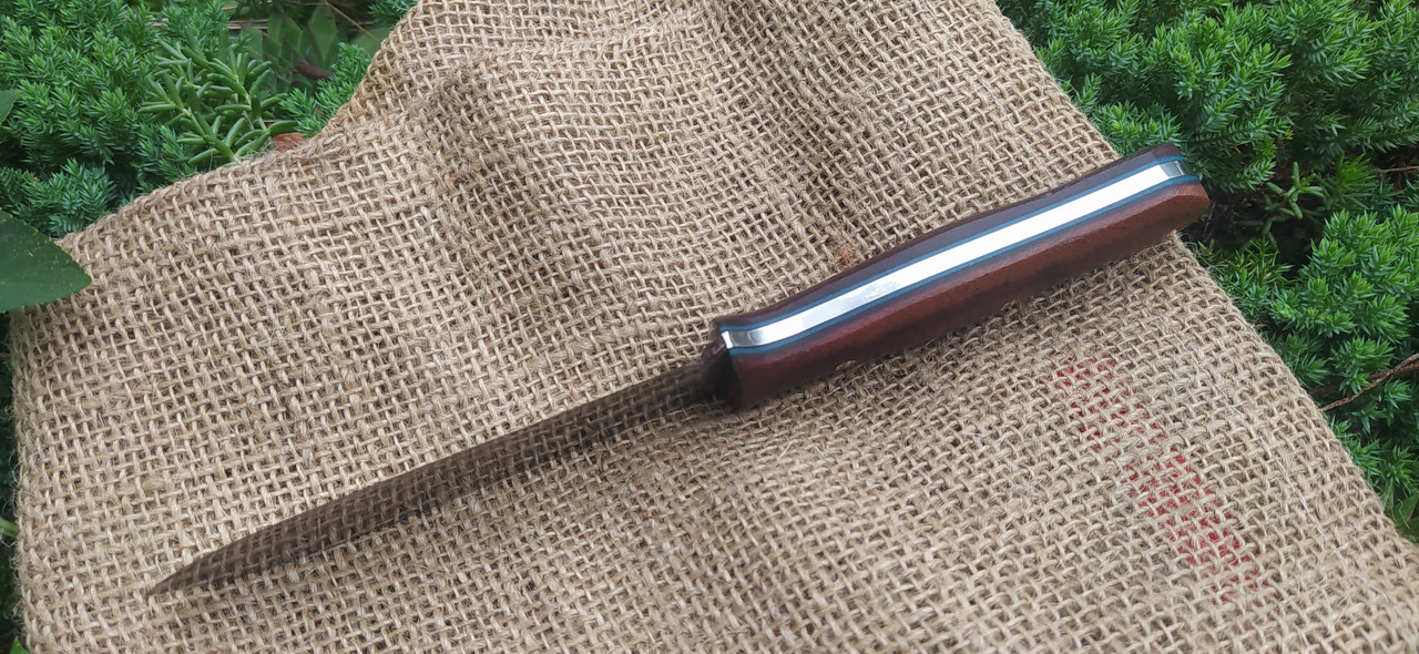

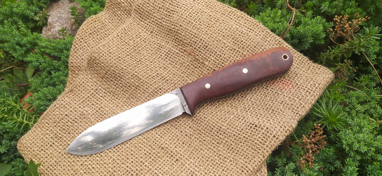

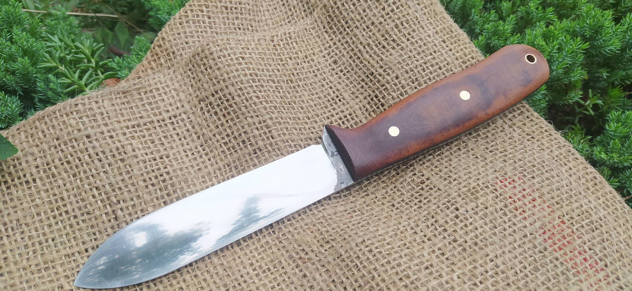

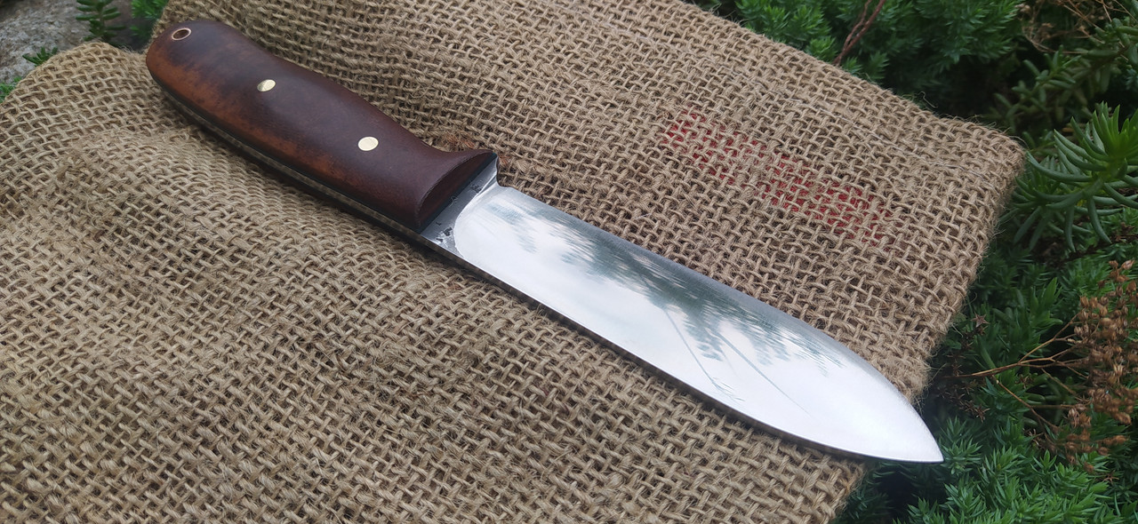

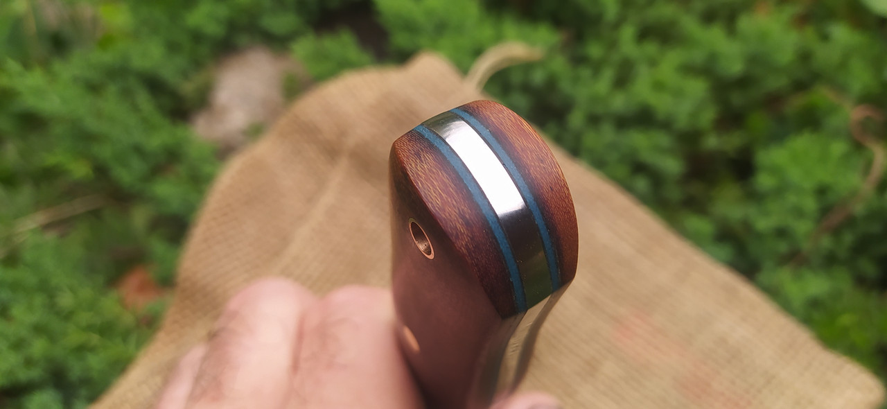

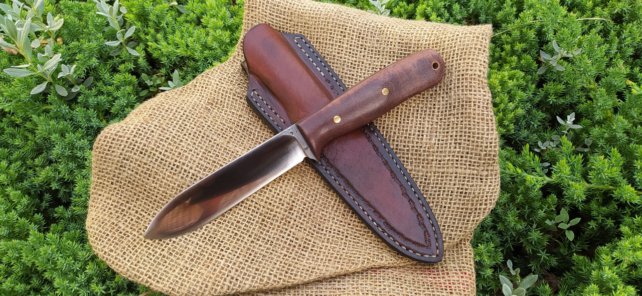

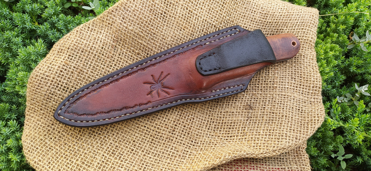

Хлопак схотів собі спробувати класичну геометрію. Ну я і спробував відтворити. Ніж за мотивами Хораса Кефарта. Сталь х12мф, накладки текстоліт ( щоправда не найбільш кращої якості, вийшло досить брутально). Геометрія- класичний конвекс, на фото показав. Фініш клинку р600, ним же й заточено
Загальні параметри взяті з картинки ..

Це той випадок, коли Майстру, повезло з замовником. Думаю, замовник теж задоволений. Творчий тандем народив справжнього Ножа.

Він не простий, він універсальний. Старина Кефарт дійсно розумів, про що казав, коли розробляв цей концепт. Так, він саме розробляв його. Дехто каже, що такі ножі були завжди с тих часів, коли людина взяла в руки сколотий уламок каменю. Але саме Кефарт продумав і зібрав до купи те, що лежало на поверхні людського досвіду. Так, ця геометрія клинка получається, коли довгий час заточувати ножа без всяких приспособ та транспортирів ( об поріг, наприклад). Саме в тому одна з його переваг- щоб заточити, достатньо взяти шматок наждачки, покласти на коліно та повернути клинку потрібну гостроту. Все те саме можна сказати про інші деталі ножа. Щодо простоти в виробленні.. Рекомендую, хто не пробував, взяти та зробити правильну красиву опуклу лінзу. Нетривіальна задачка, так скажу
. Пласкі спуски набагато простіше звести. Принаймні для мене
Чесно кажучи, я не розумію і не люблю великі ножі. Тому собі планую зібрати з клинком 100-110мм, зі збереженням пропорцій.
