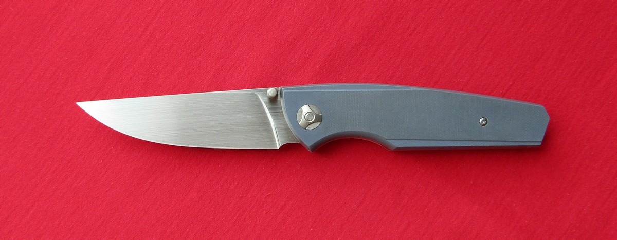

Нож предельно простой, без наворотов. Самый что ни на есть рабочий.  Весёлый

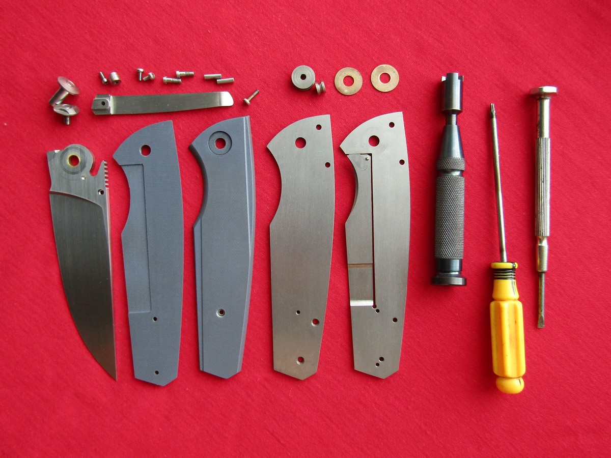

Обязательно разборка:
https://images.vfl.ru/ii/1623274127/358d21f7/34777338_s.jpg
Проще некуда
https://images.vfl.ru/ii/1623274127/cea8d74c/34777339_s.jpg
Проще некуда
https://images.vfl.ru/ii/1623274127/38d71ce8/34777340_s.jpg
Проще некуда

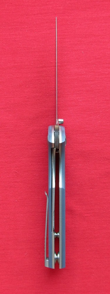

Длина ножа в разложенном виде - 219мм, сложен - 122мм, длина клинка - 94мм. Толщина клинка - 3,2мм. Толщина рукояти без клипсы - 13,8мм. Ширина клинка у начала спусков - 27,5мм. Сведён в 0,3мм.
Сталь клинка - К110, 60-61HRC. Накладки - американская G10 из старых запасов. Плашки - ВТ20. Бонки, осевые винты, однорукий штифт - титан. Ось - 95Х18. Сухарь - М390. Упорные штифты - 40Х13. Винты нерж. Шайбы - бронза.
Вес 128 грамм.

Серега, чем ты так аккуратно прорезаешь лайнер?
Дисковой фрезой толщиной 0,5-0,8мм (по ситуации).

Сергій, а можете підказати - я правильно зрозумів, що сухарь впресований у ненаскрізну виборку в лайнері, і має два отвори, через які штифтами (заклепками?) додатково кріпиться ? Умовно: в лайнері вибраний паз до половини товщини, туди з натягом впресований сухарь, і через наскрізні отвори в сухарі та лайнері ця консткукція заклепана\заштифтована? І з якого матеріалу тоді штифти\заклепки, якщо не секрет?

Sammler, fluid - первую пару накладок на этот ножик делал с советского текстолита. Не изолента конечно, но рядом. )))
fluid - всё верно. Заклепки титановые. Вот фото:
