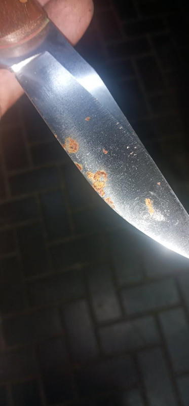

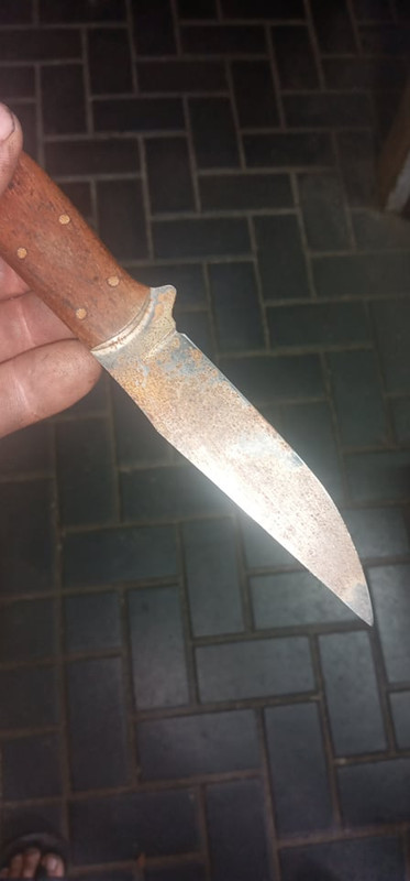

И ось, що з нього зробило одне чучело з кривима руцями ...

Потім принесло і жалібно заскиглило?
Обурливо забубніло. Мовля, сталь вказано не відповідно, то не х12мф. Вважає, що х12мф має тримати таке знущання

Да уж, досадная ситуевина. Но это как говорится, издержки профессии. Хоть и не часто, но к сожалению такое случается. Мне как то пришлось якут из М390 переделывать, клинок сломали. Барсики эти так и не признались как было дело, но сдается мне что просто нажабились, а потом в дерево кидали

Треба з майбутніх користувачів брати розписку: " Я, такий- то, попереджений, що дана сталь не є абсолютно корозієстійкою і т. д.", а ні, 40х13 і буде їм щастя.

А як він це зробив? В мокрих піхвах тримав тиждень?
Судя по интенсивной ржавчине с одной стороны, бросили в мокрое, на тряпку в мойке или что-то подобное.
Вперто каже, що "нічого не робив"(С). Мов, тільки дістав, коли отримав, подивився і заховав в сейф. Отакі чудеса бувають
Враховуючи, що ржа тільки з одного боку, а на іншому тільки декілька капель затекло, ножа кинули на столі після п'янки. Дощ або роса зробили свою справу.

Може то справді не х12мф? Вона пітінгує зі скрипом ..а щоб так іржавіла і не бачив ніколи.

Х12МФ, в зависимости от фактического хрома и ТМО, может ржаветь со скрипом, а может - со свистом. Кроме того, наличие в воде солей может резко ускорить процесс.
