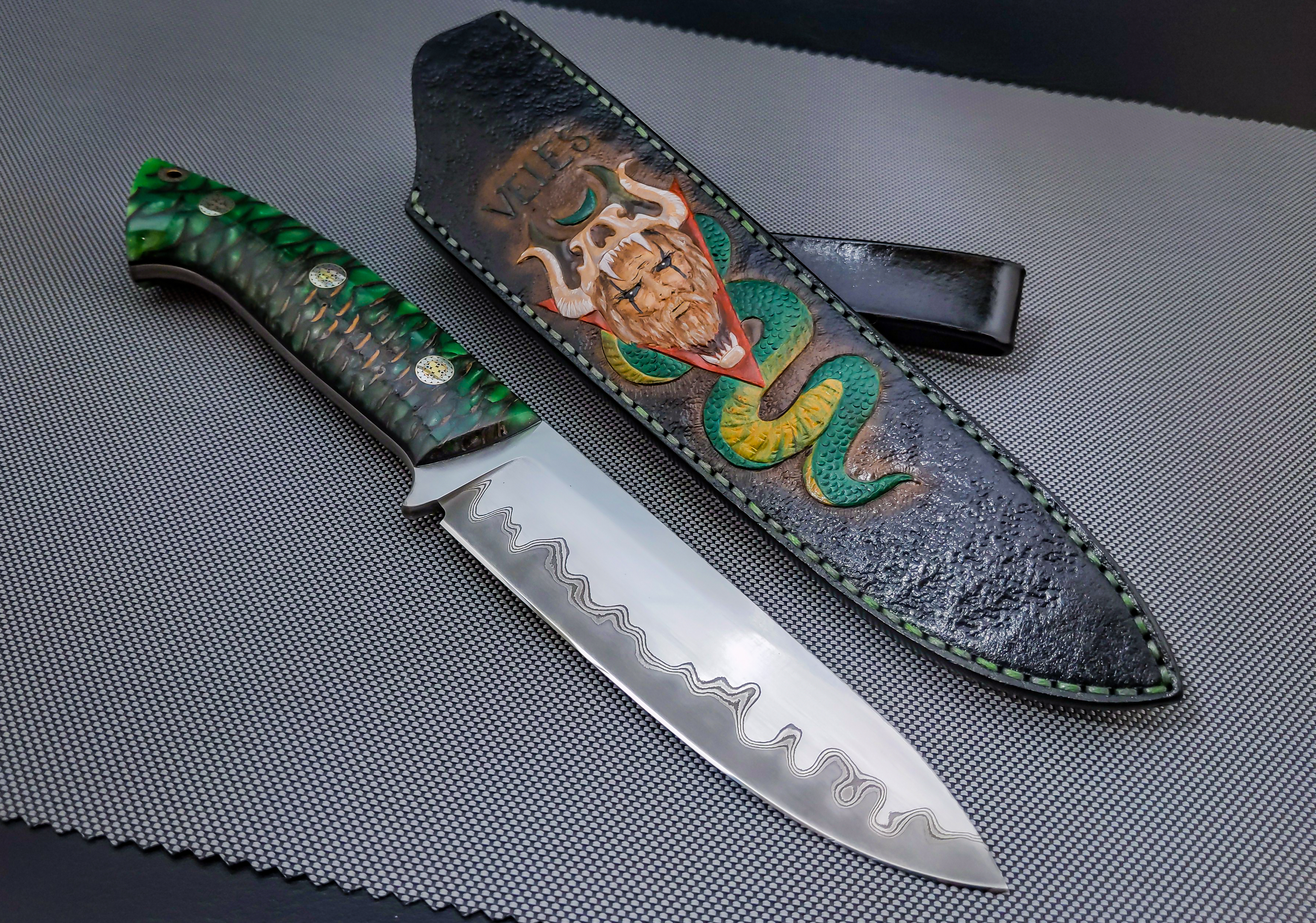

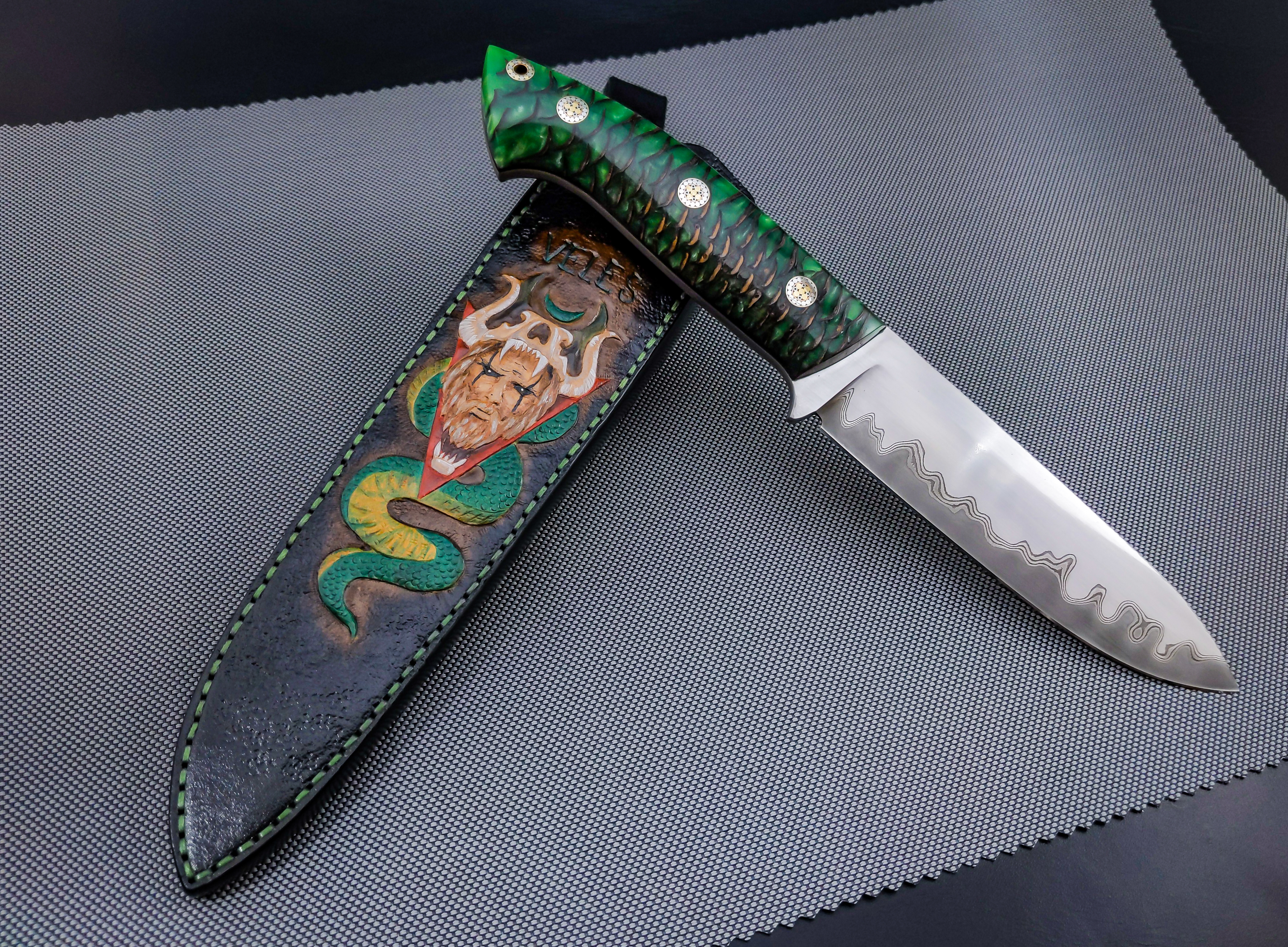

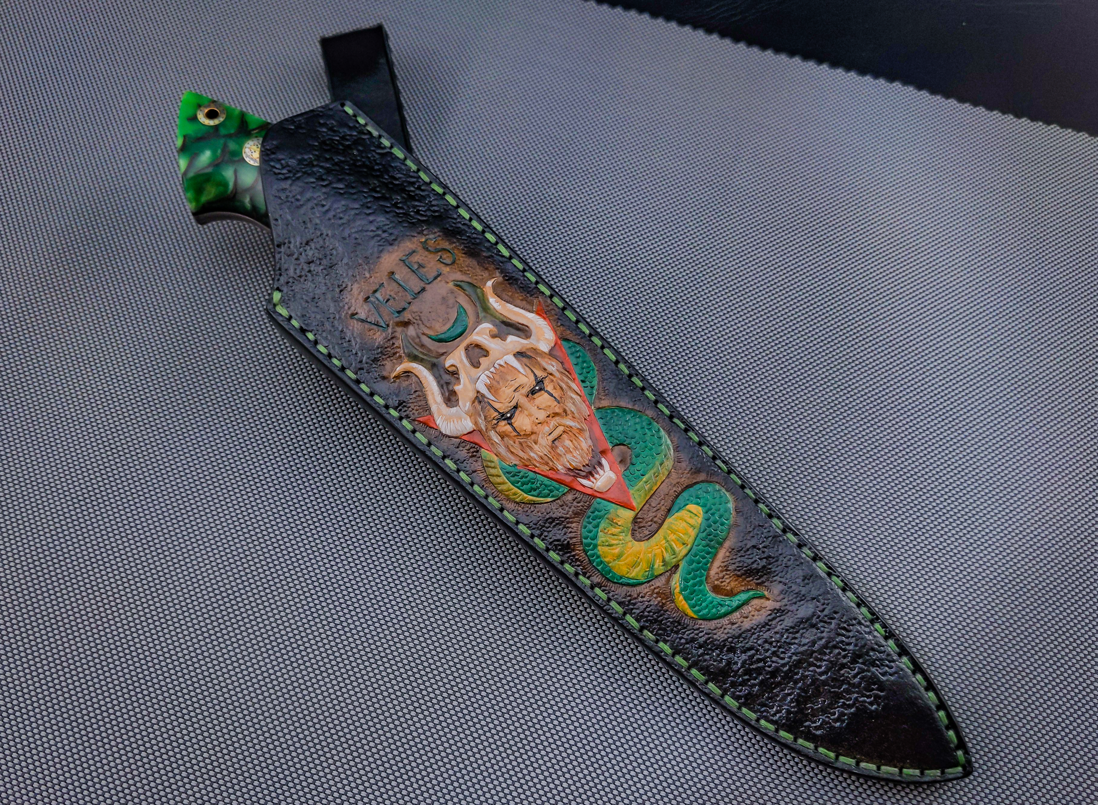

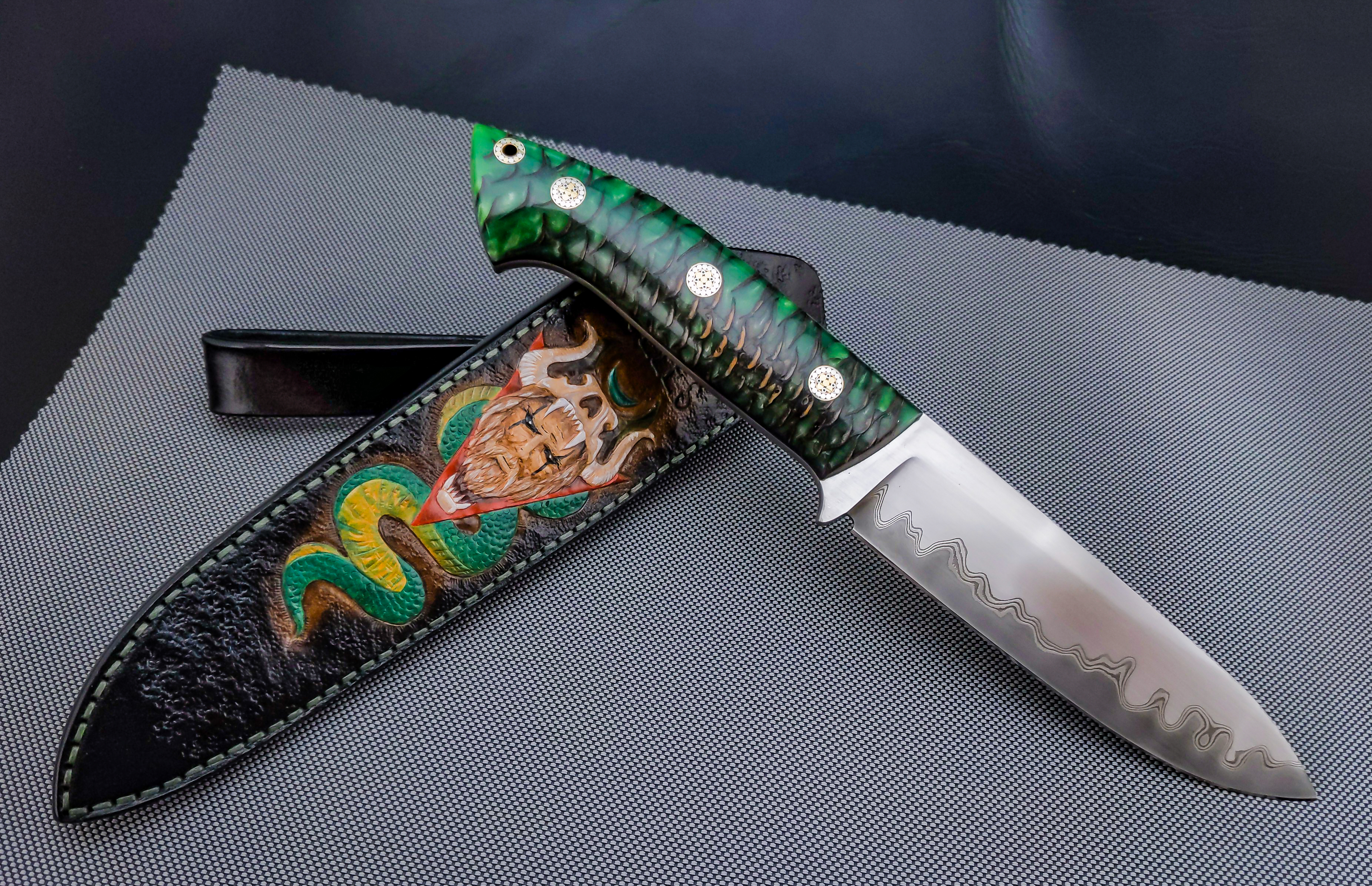

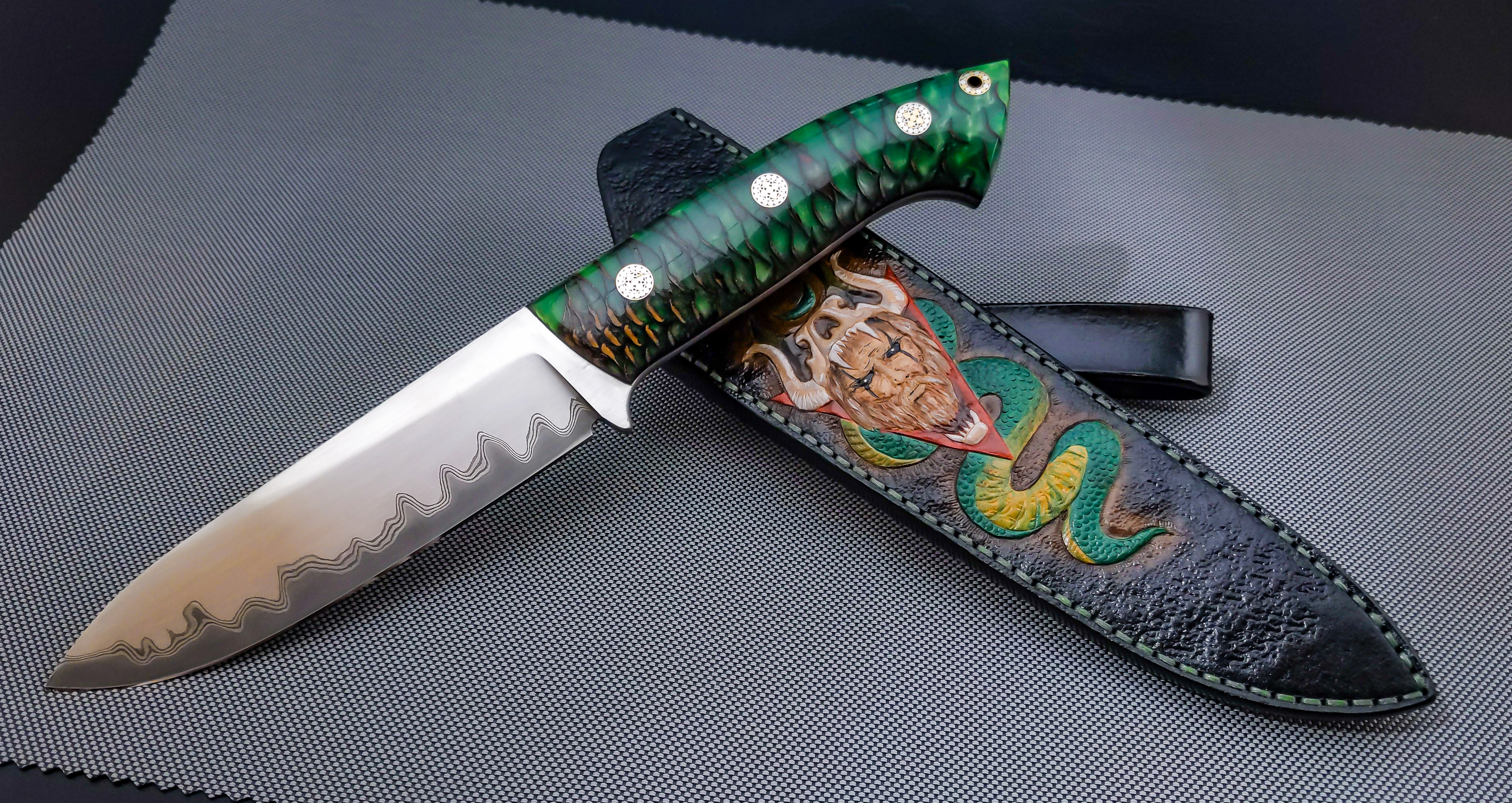

Вітаю, шановне товариство! До вашої уваги чергова робота. На цей раз відійшов від звичних мені летючих гадів або аскетичного мінімалізму
Ніж наповнений символізмом. Кожен знак обговорювався із замовником, щоб раптом, як різати ковбасу, не пішов дощ або ще щось гірше
Замовник - великий прихильник слов’янського і західноєвропейського язичництва, тому всі символи і руни - несуть певний сенс.
Отже:

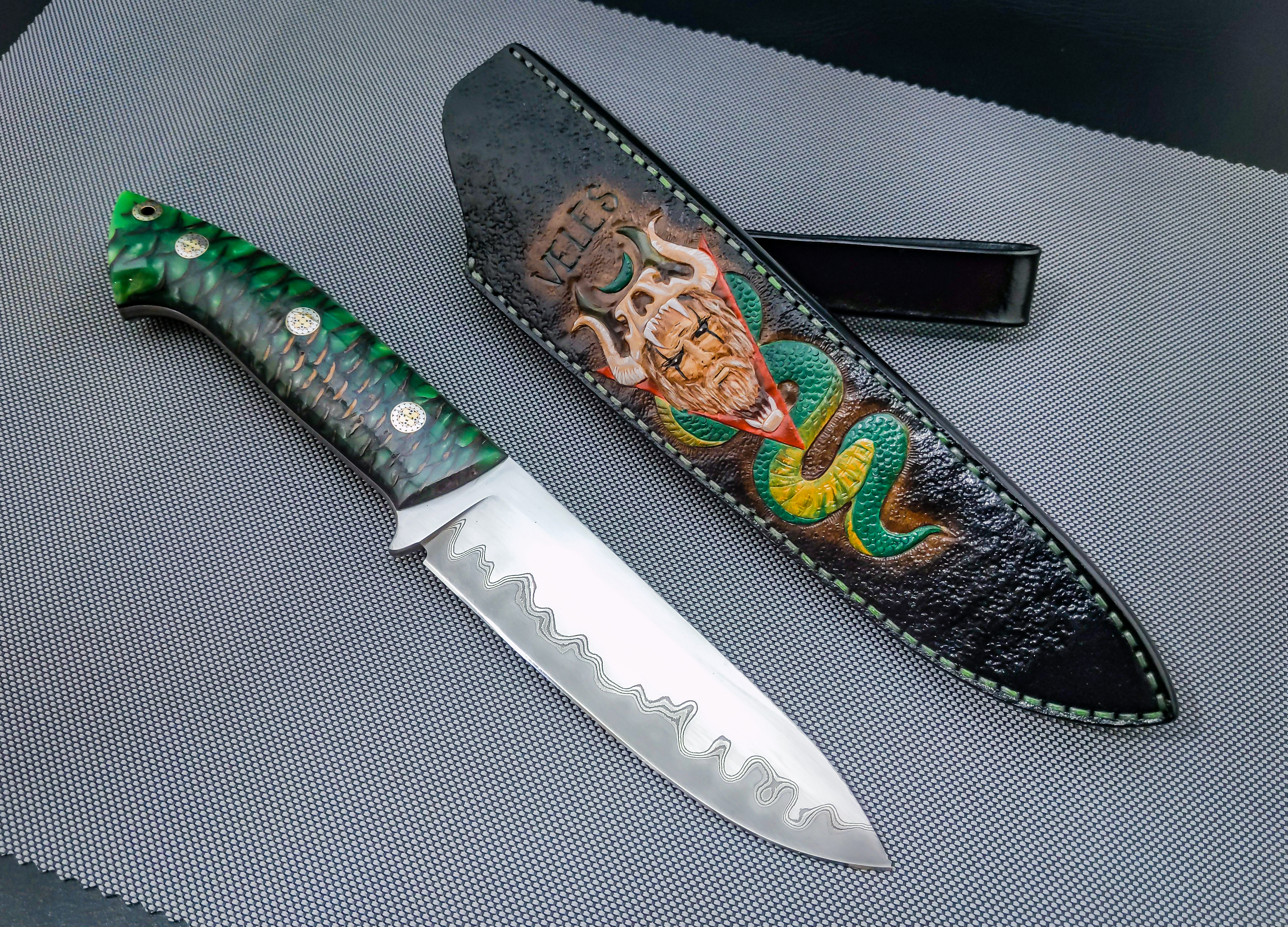

Велес
— бог мистецтва, краси, музики, багатства людської душі, її щастя та любові. Опікун всього живого. Покровитель волхвів, ясновидців, віщунів. Своїм богом Велеса називають також люди різних ремесел та промислів. За посиланнями на західноєвропейську літературу - бог дикої природи. Мацкалі пишуть, що Велес є "дрєвнєрусськім язічєськім бажєством", але за часів язичництва - вони ще по болотах квакали, так що дурити нас не треба.

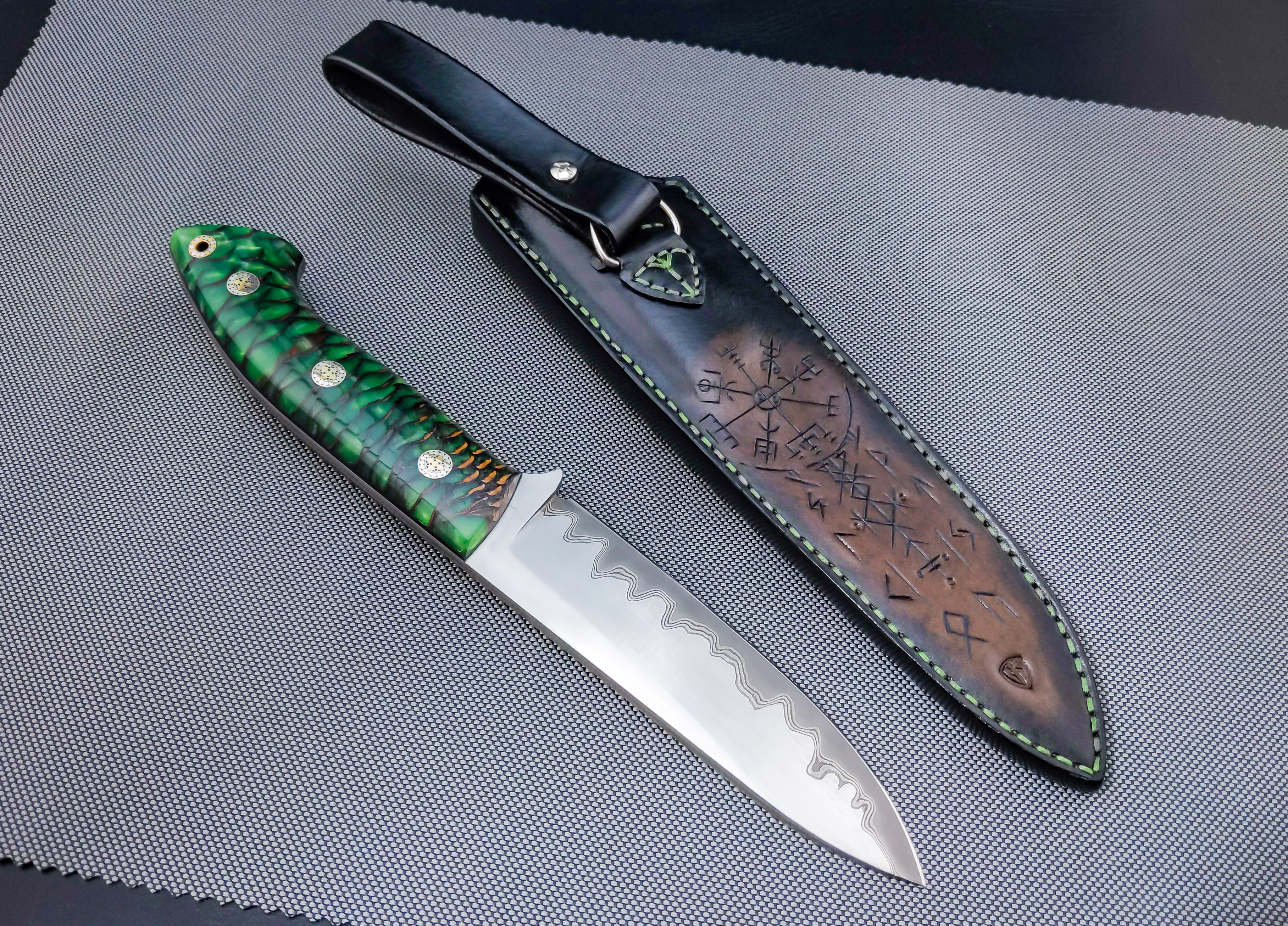

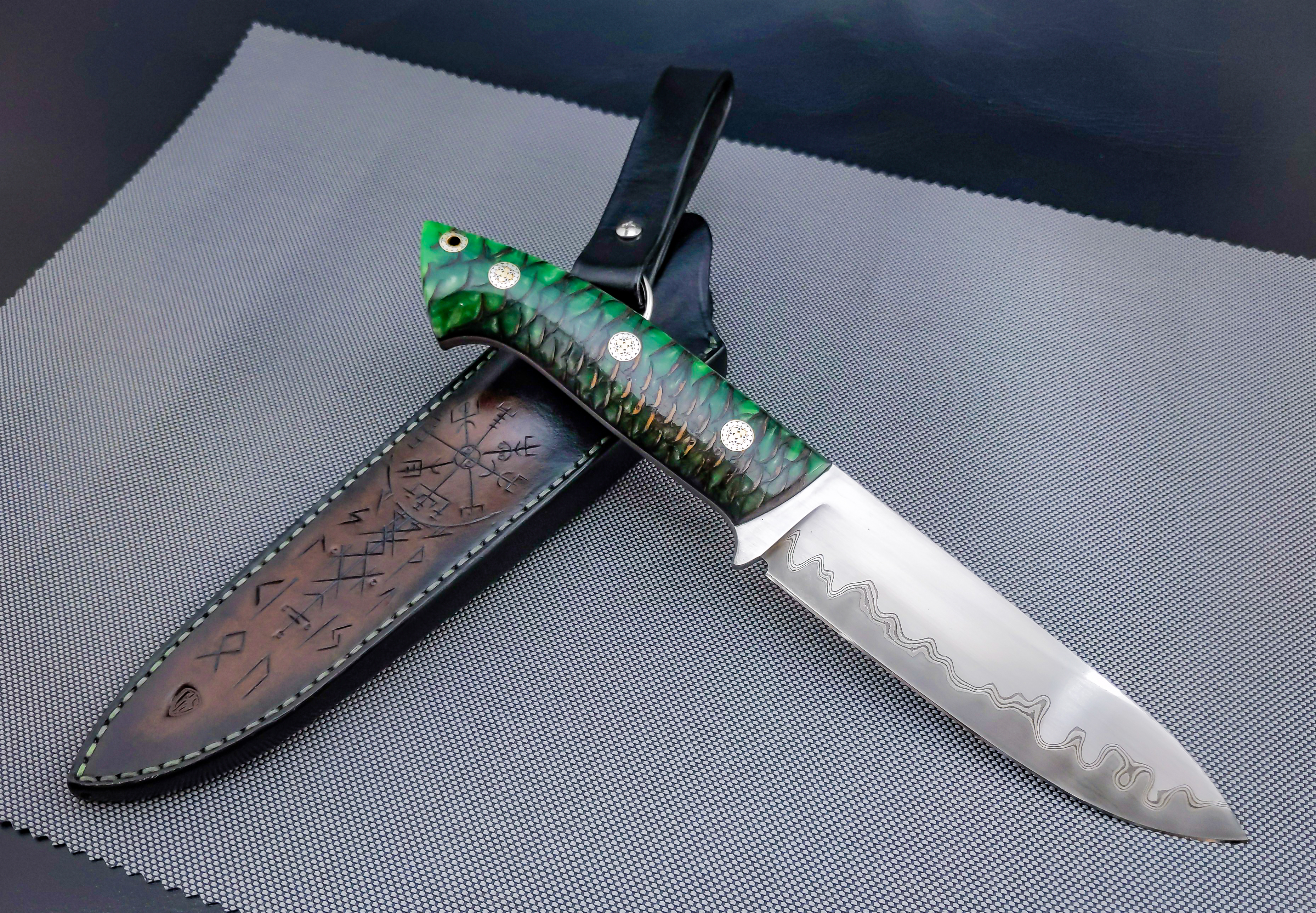

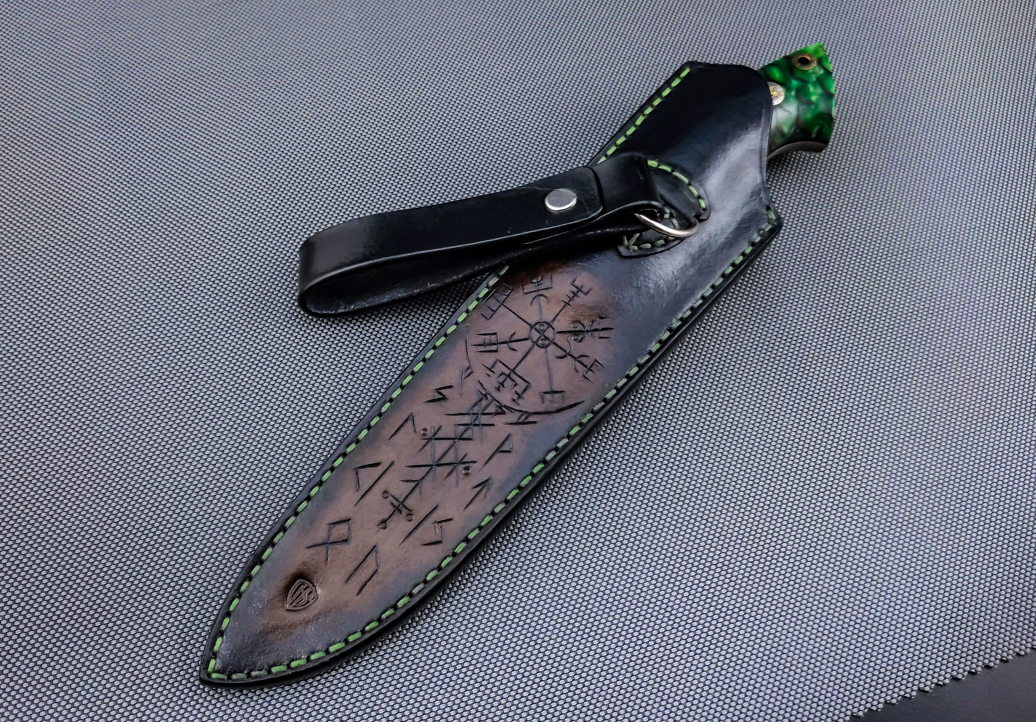

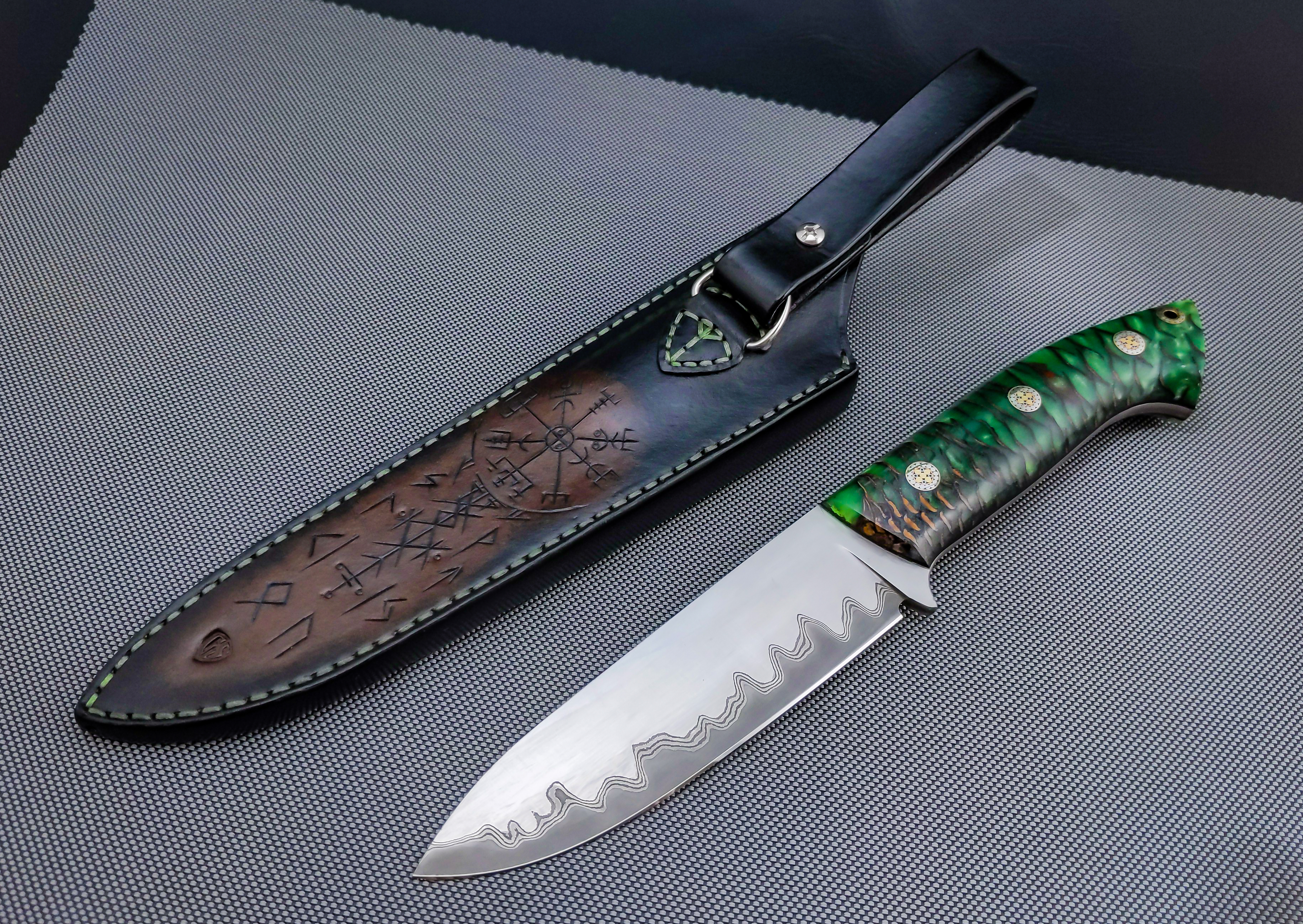

На зворотній стороні -
Вегвізир
, також відомий як рунічний компас. Представлене значення знаку такою фразою: «Той, хто знак цей при собі носить, не заблукає ні в шторм, ні в негоду, навіть якщо шлях невідомий».
Ну, і кожна з рун - має певне значення.
Тепер, власне, про ніж.
Матеріали надано замовником. Клинок фултанг - ламінат від Ростислав Дозло. Розміри - 249*32*4. Лезо - 121мм.
На руків’ї - шишка в полімері. Гидотний матеріал. Довелось добре потанцювати з бубном, щоб витягнути з неї щось нормальне.
Піни, я так розумію, від СВАТа.
Піхви - шкіра РВ.

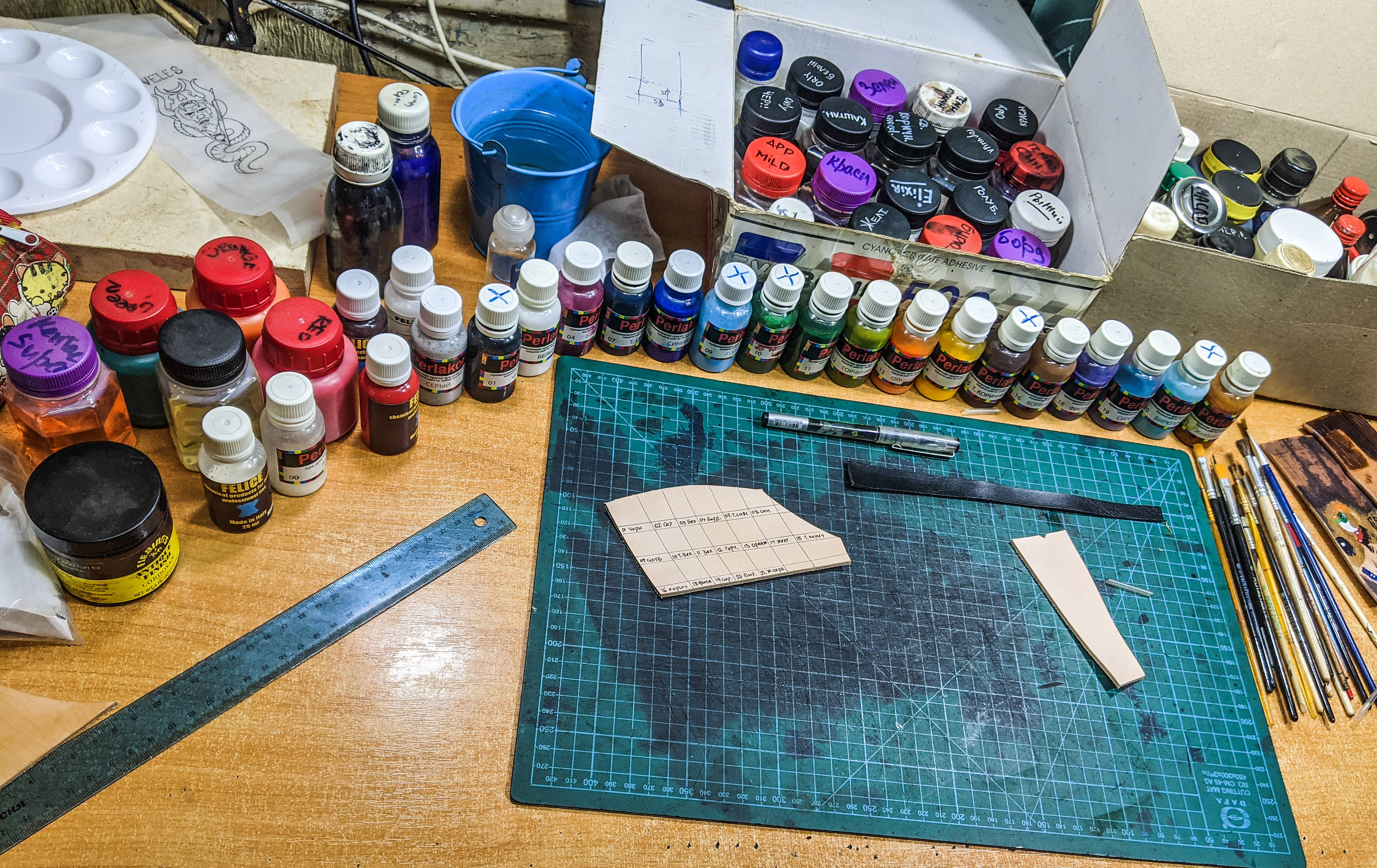

Ну, і бонусом - палітра хімії, яка теоретично застосовується в тих, чи інших випадках. Я по шкірі не художник, то ж як котеня пробую різні фарби, буквально тикаючись в них носом

Re: Велес
04 Февраля 2021, 14:19:42 »
Ніж чудовий та яскравий!
Але до замовника, який забажав оту шишку є питання
, бо шишка на руків‘ї - це ніж однозначно на полицю...
Якщо ним працювати, все рівно рано чи пізно зламається.
Боюся шо скоріше рано...
Як повернеться ремонтувати, порадьте йому можливо яскраву мікарту від Хорнета.
Чи не радьте, скоріше знов повернеться!
Re: Велес
04 Февраля 2021, 14:55:45 »
Почти все отлично, за исключением расположения 2х задних пинов, какой то из них лишний, скорее темлячный. И да, зачем 5 одинаковых фото?

Re: Велес
04 Февраля 2021, 15:13:27 »
Гарна робота, але напис потрібно було на кирилиці набити, або взагалі не писати !
Re: Велес
04 Февраля 2021, 15:26:12 »
Чудово, як завжди!
А шишка не та сама, що показував? Вдалося вирювняти?
seraotzt
seraotzt
Re: Велес
04 Февраля 2021, 15:37:30 »
Чого так? Такі написи були не лише кирилицею. До того ж цей момент обговорено з замовником.
Цитата: Sverbyguz от 04 Февраля 2021, 15:26:12
Чудово, як завжди!
Та сама. Вирівняв. Приклеїв мікарту. Щілини залив. Товщину зменшив, тож вірогідність того, що її знов порве - мінімальна. Суперсєкас був з обробкою. Від мінімального дотику мех обробкою матеріал стає як шкільна гумка. М’який і тягнеться за наждачкою. Тому обробка тільки вручну, бажано з водичкою. Одним словом - геморой

Re: Велес
04 Февраля 2021, 19:31:55 »
Все красиво, а ножны так вообще снос башки

Re: Велес
04 Февраля 2021, 19:40:07 »
Фантазия дело хорошее, хотя чрезмерно наделять мистическим смыслом и содержанием простые предметы - немного по детски. Да и отойти далеко от обычных или привычных гадов не получилось - тельце то у велеса змеиное, то есть гада, хоть и рогатое. Насчет - нож наполнен символизмом - где? В отличие от исписанных-изрисованных ножен с поясняющей надписью veles и рунами, в ноже от велеса только шишка и то позеленевшая, хоть и стабилизированная. Нож наполнен не символизмом, а полимером. Да и в ножнах, где руны с одной стороны, латиница с другой, не хватает египетских иероглифов с китайско-японскими и каббалистических знаков и писаний для полноты - ведь все они имеют прямое отношение к велесу.
