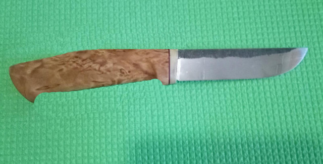

Доброго времени суток всем заглянувшим.
Дособирал еще один с прошлого года.
ТТХ: Клинок ШХ15, кованая. Поковка от Aleks33. Размеры: 107/25,5/3,2, сведен 0,4. Спуски прямые, 2/3 ширины клинка. Твердость (заявлено производителем) – 60 HPC.
Рукоять – карельская береза. Общая длина 127 мм, по больстеру 29х14,6 в районе подпальцевой  27,3/19,2, по центру 31,2/21,7, у пяты  32,8/19,1. Больстер: Рог, проставка - микарта. Монтаж всадной на эпоксидку, обработана льняным маслом
Общая длина – 234 мм.
Ножен пока нет.

Сразу бросается в глаза дикий перелом, плюс невнятный рикассо. Рукоять можно выправить легко, имхо конечно. Картинку не вылизывал, думаю и так понятно. Удачи.

« Ответ #4 : 04 Января 2021, 19:59:28 »
ножи
ШХ-15 с карелкой
а его нет
По рукояти спасибо.

Если приложить линейку, то перелом наверняка проявится. Но что это портит картину, я бы не сказал.

Може хтось в редакторі лінію намалює  Застенчивый. Правильно розумію перелом за рахунок того, що спинка руків"я не в одну лінію з лінією обуха? Руків"я з самого початку робив "горбатим".
