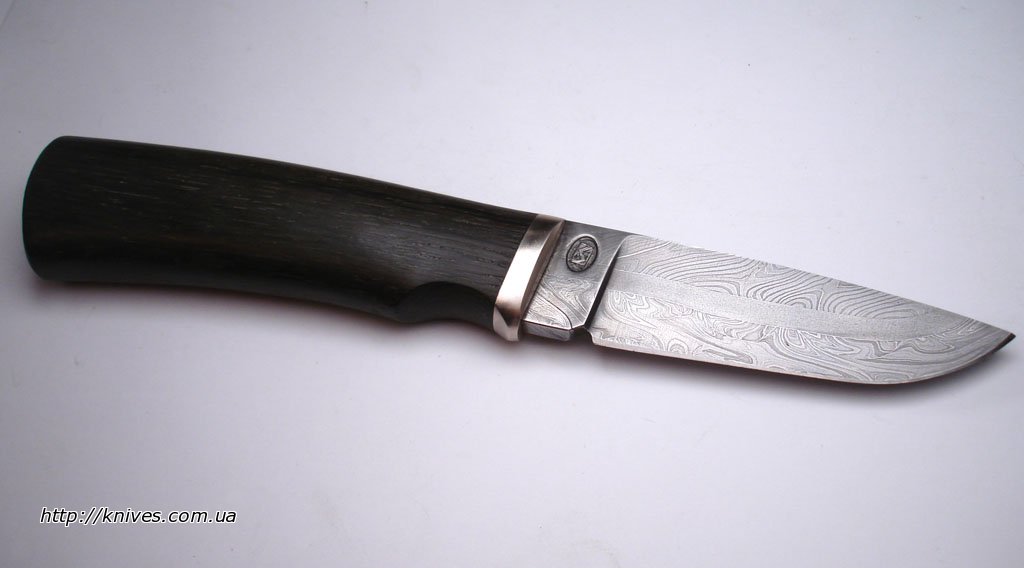

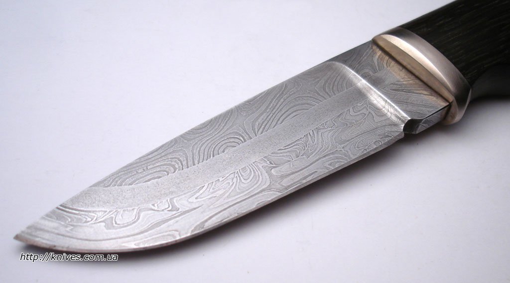

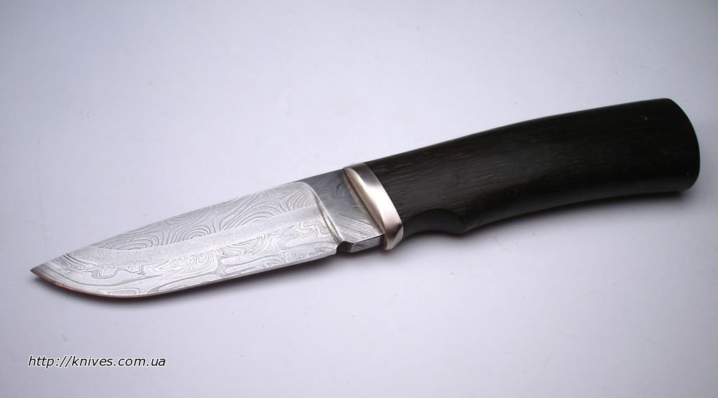

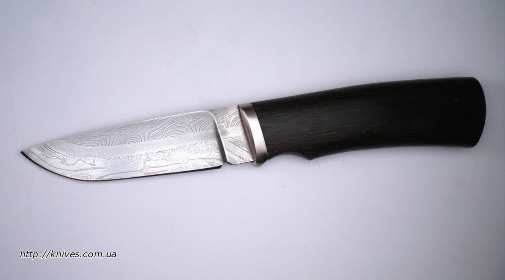

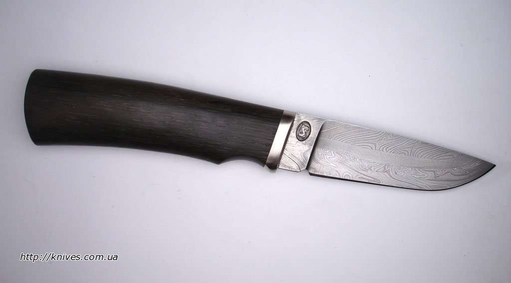

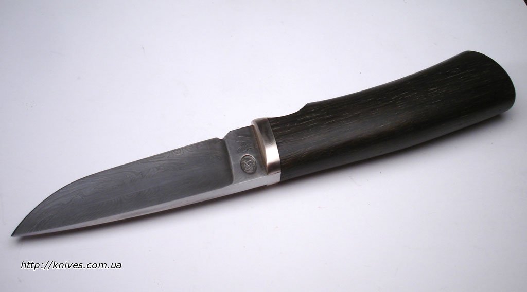

Недавно удостоился чести получить в подарок клинок от Amato.
Рисунок дамаска очень красивый, даже не вериться, что это работа начинающего кузнеца.
Нож сделан на одном дыхании, за пару дней.
Клинок - дамаск, 5х25х98 мм., спуски вогнутые, сведены в 0,5 мм.
Больстер мельхиор от Монгола
Рукоять - морёный дуб Ярослава, пропитка даниш и карнауба, 118 мм.

Ножик понравился! Очень ухватистая рукоять. Про остальное - всё как всегда... Подгонка, отделка... Ну, круто всё... Круто...

Не надо держать в руках, чтобы понять, что нож очень удобен в работе. С точки зрения дизайна, подпальцевая, ИМХО, лишняя.

Ну как всегда класс. Есть пара вопросов: больстер не 0 образный, а U ? А почему и как? И еще, Сергей, что такое вы знаете что не используете фибру между больстером и деревом? Для меня это критичный момент - боюсь, страшно боюсь усыхания дерева и отслоения от больстера. Поделитесь секретом.

Рисунок на дамаске просто супер!
Фотки какие-то мутные.
Сергеям: какой состав пакета и все такое?

Из пожеланий еще раз отмечу, что клинок у основания излишне толст, по фото это не так заметно. Для такого небольшого клинка просится максимум 4 мм.

U-образный больстер проще в изготовлении, при его применении не надо стачивать хвостовик.
По поводу фибры, bibo уже сказал.
Если древесина достаточно хорошо просушена, а потом пропитана влагозащитными составами, то усыхания нет, или оно очень незначительное.
