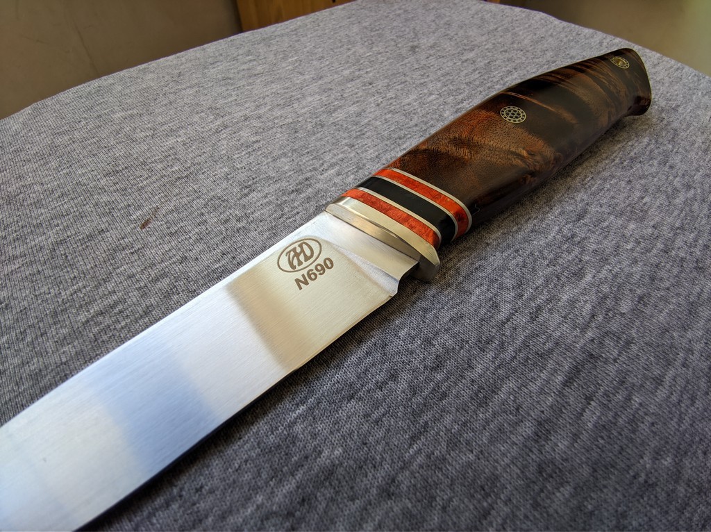

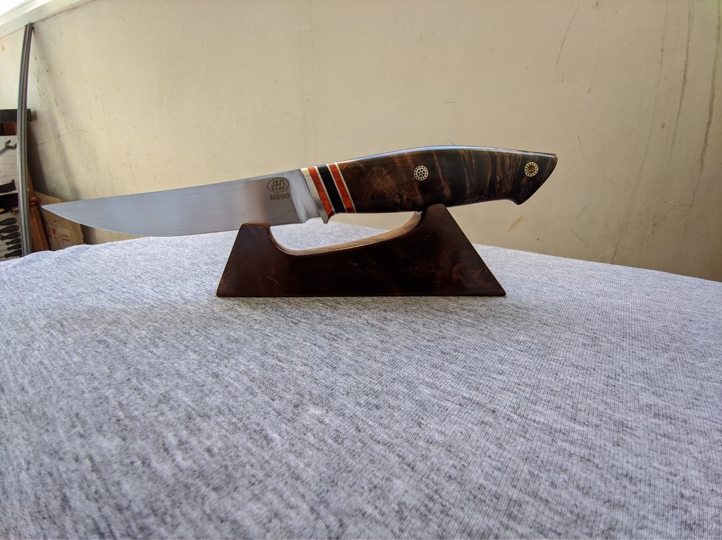

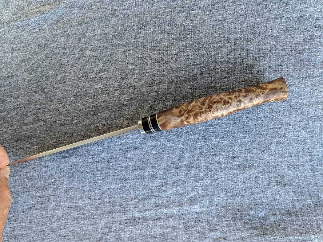

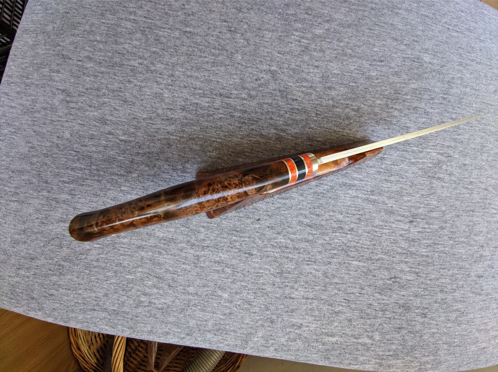

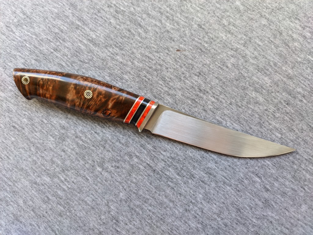

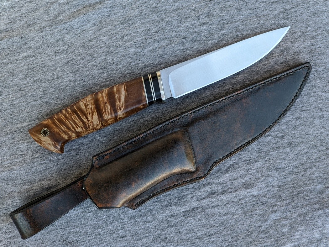

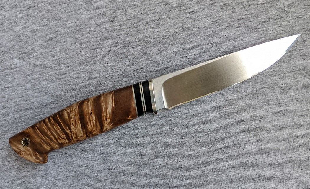

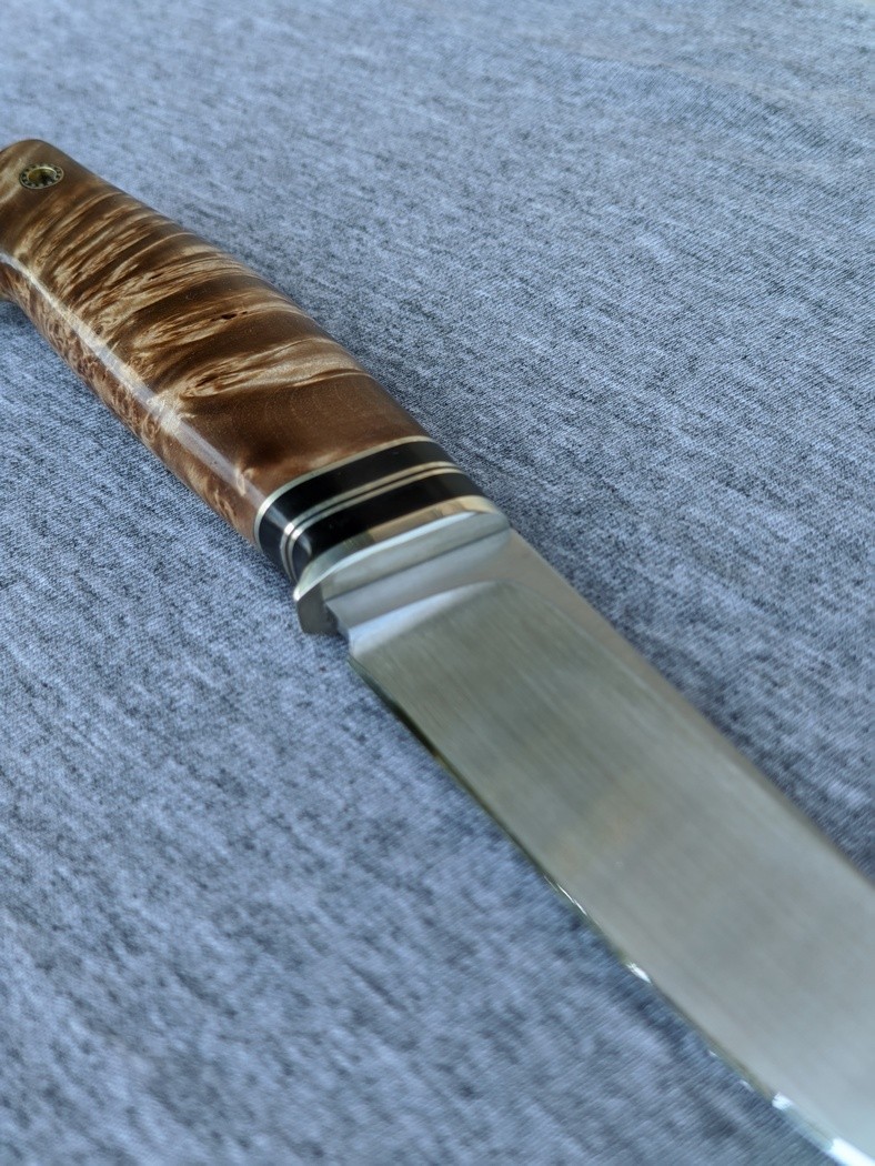

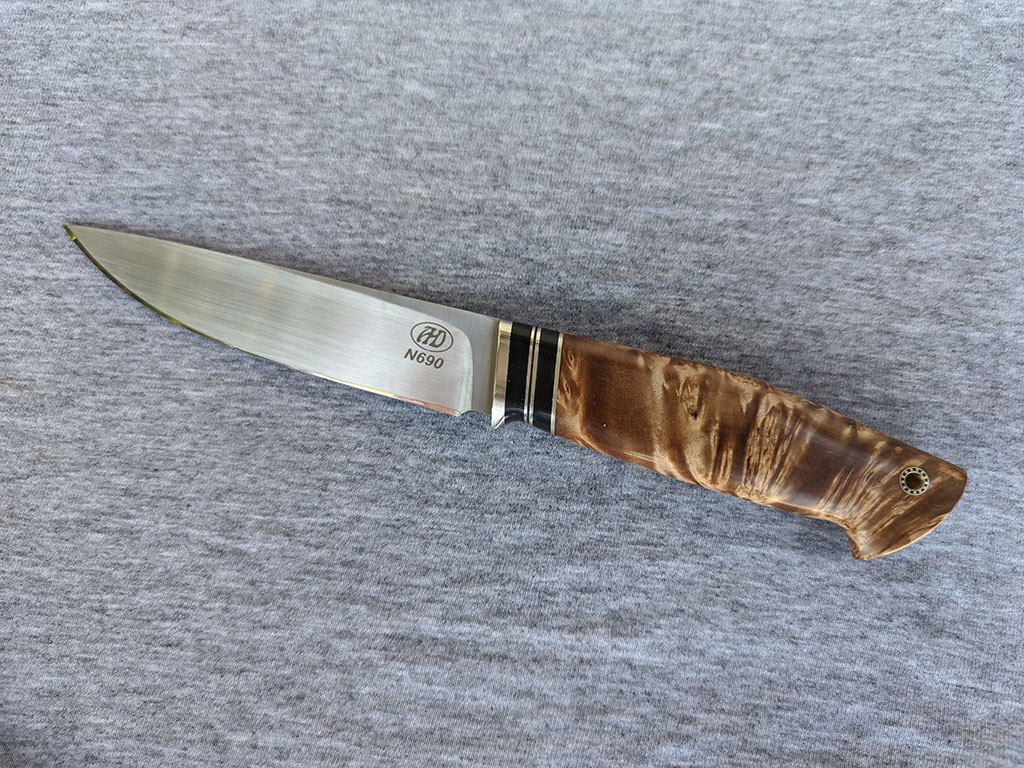

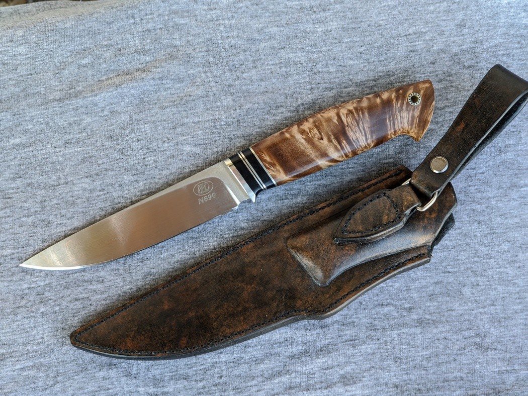

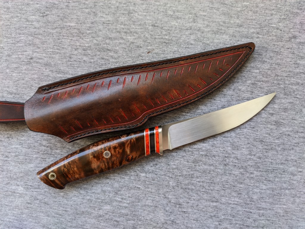

Пара свежих ножей. Сталь N690, Bohler-Uddeholm AG,  60  HRC термичил Андрей Заремба, 60 HRC. Клин 124х29х3,7мм. Продольный сатин. Сведен 0,2-0,3мм, Заточен 32 градуса.
Рукоять – стабилизированный кап березы от Богдана Колотило, (Cactus Juice (Usa)) –  проставки кориан, на втором стаб кап клена (красные) мельхиор,  «Даниш», полировка,  131 х 31 по пузу х 22 спинка. Пины от Свата. Упор менее 5мм. Не ХО.

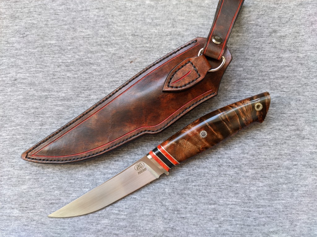

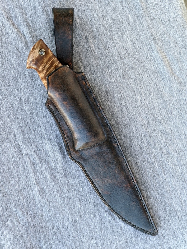

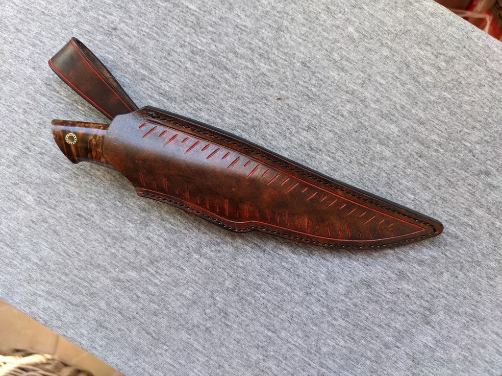

Ножны - кожа  растительного  дубления, обработаны, вскрыты.

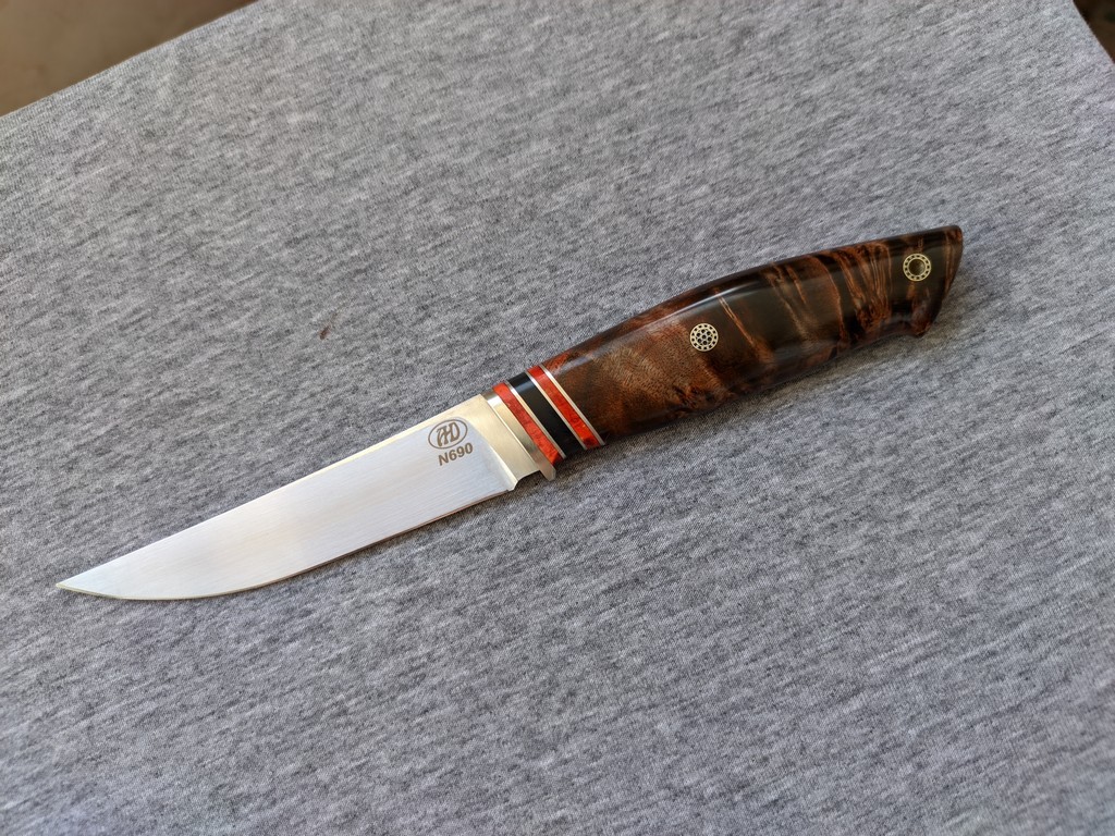

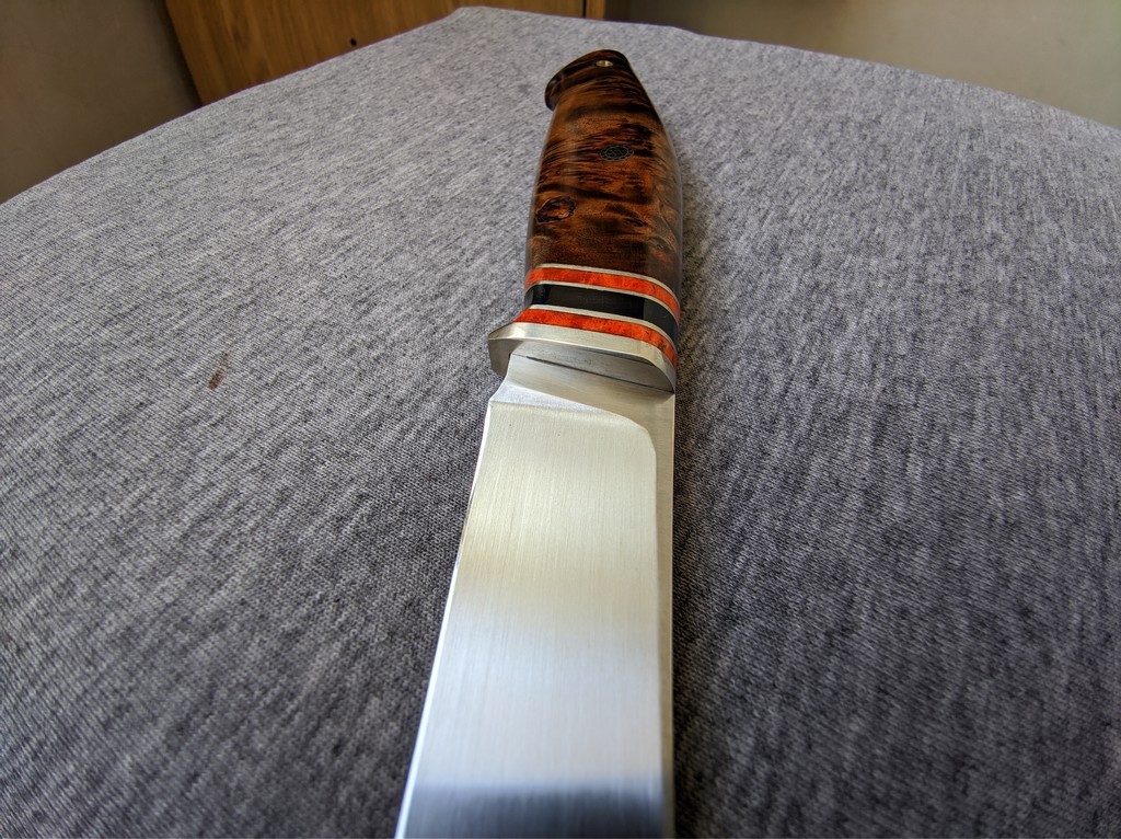

Второй нож, практически тоже самое, отличие в размерах ± 1-2мм, сведен 0,2мм. И кап окрашенный при стабилизации.

Подпальцевая должна быть как минимум на одной линии с чойлом. Если выступает на какой то мм. - это нормально, но если западает - вообще не смотрится. На верхнем ноже это особенно видно Грустный

Ножи хорошие "вкусные",  а вот ножны широковаты на мой взгляд. Работа достойная. Браво
