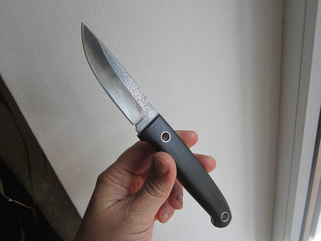

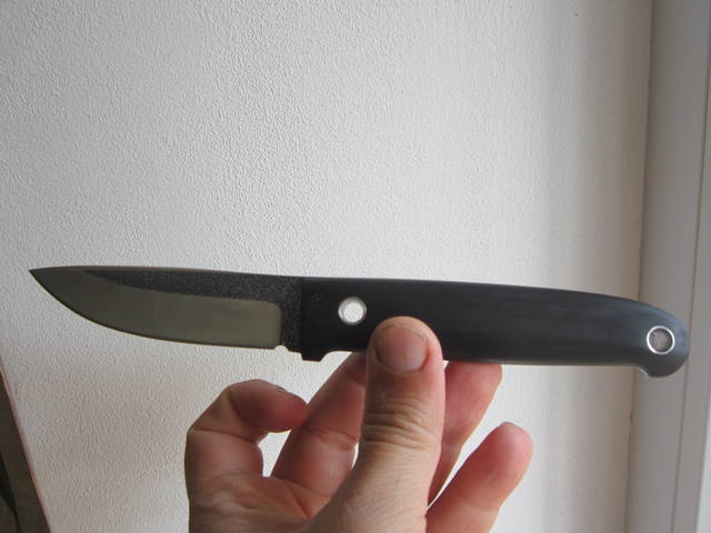

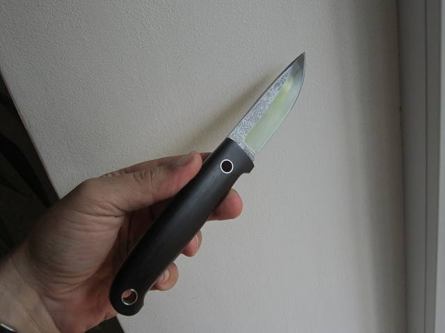

Ножик для рыбалки и грибов, легкий.
N690, 2,7 толщина, длина 220мм. Вогнутые спуски с подлинзовкой.

Дуже функціональний ніж . Був сьогодні на ринку купував м*ясо , у продавця бачив два ножа маленькі як оцупки , не завжди великий ніж зручний.

Если общая длина 220 мм, рукоять примерно 115- 120 мм, то 10 см клинка очень и очень функциональны, отличный малыш-

Прыщ, малыш ..
Полноценный ножик
Вот "прыщ или малыш"

Для сухої руки так , а якщо жир ,масло ,м*ясний сік , сєльодка - вважаю цей ніж не зручним у використанні із за вивернутого конуса .

Да ладно, вполне обычный нож. Сравните его с габаритами классических фирменных моделей Goran Mihajlovic (^_~)

Где-то было указано, что данный нож позиционируется как кухонник?
Более того, если внимательно посмотреть на рукоять, то многое станет понятно, включая форму, ибо она как раз правильная. А вот с геометрией клинка большая проблема - это да.

Вид "СВЕРХУ" не помешал бы...
Ничего личного и негативного... Просто субъективное мнение...

Трубка нержавейка 8х6,5, розвальцована немного примерно в 7мм
