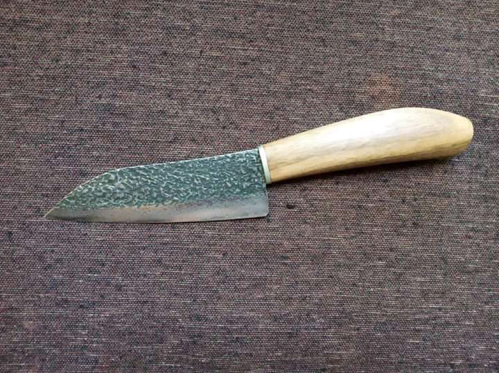

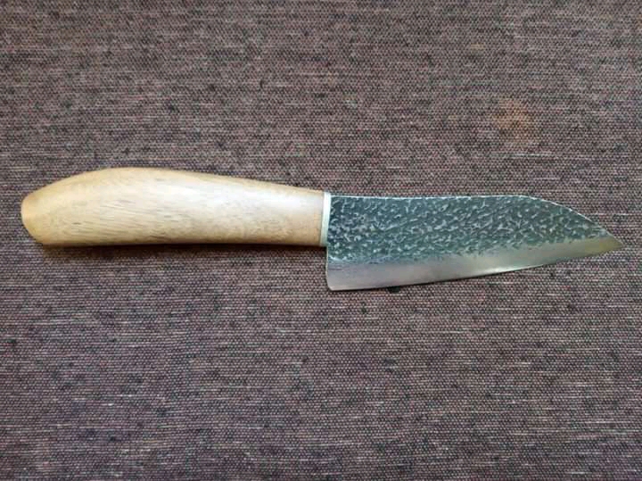

Общая длина-270мм
Клинок-140*45*2,6мм,сталь У10а в дамасковых обкладках (4х13+5хнм,80/20%), 59hrc
Рукоять-мельхиор,дуб

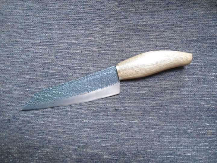

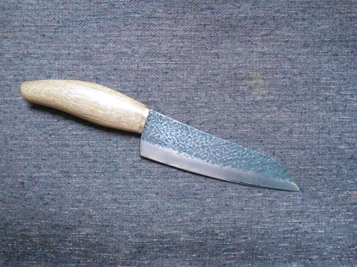

Общая длина 290мм
Клинок-175*45*2,8мм,сталь У10а в дамасковых обкладках (4х13+5хнм,80/20%), 59hrc
Рукоять-латунь,дуб.

Цікавий ніж вийшов, незвичний і симпатичний.
Подібні форми мали б бути зручними в користуванні.

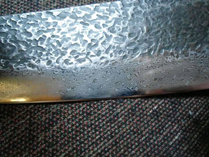

Однак фактура на клинку (каверни) будуть створювати купу проблем - туди постійно будуть забиватись залишки продуктів, особливо соковитих/жирних. Відмити буде важко.
Вряд чи можна ствердувати що це саме "кухня", швидше щось типу універсально-пікнікового.

Товщина леза 2.6 міліметра , каверни глибиною не більше 0.5 млм. сприяють для НЕ прилипання сира ,ковбаси до леза ...

То трошки не так робиця

Враховуючи складність клинків, руківя сильно не дотягує. Тим паче пан уміє робити.

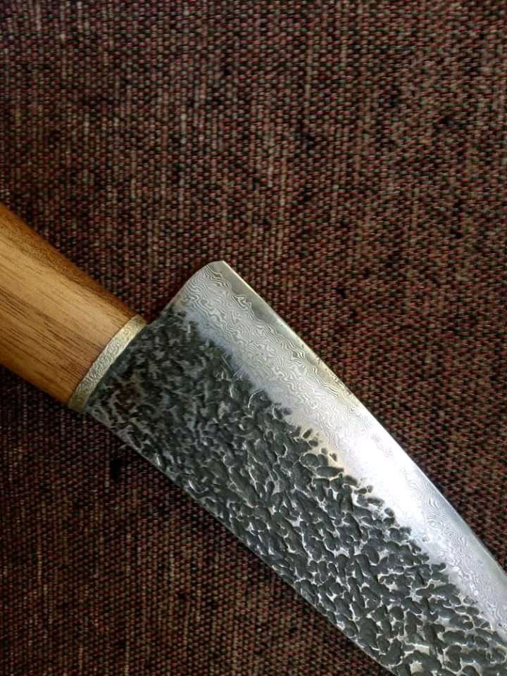

Хороший нож получился! Какая толщина слоя У10?

Примерно 0,6мм

Сир і ковбасу нарізають вузьким довгим клинком, а це клинок шинковочний. І шикарний
