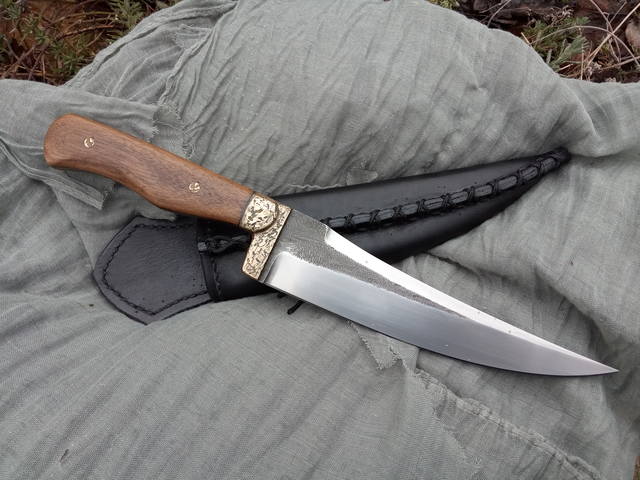

Приветствую Уважаемое Сообщество!
Попытка реплики испанского ножа cuchillo, популярного наряду с всем известным navaja, на Пиренейском полуострове в ХVIII-XIX вв.
Как и наваха имел очень широкий функционал, от хозяйственно-бытового ( нарезка табака для самокруток ,etc.) до самого прикладного- решение острых вопросов между разными благородными джентльменами от maсho до hidalgo .

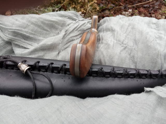

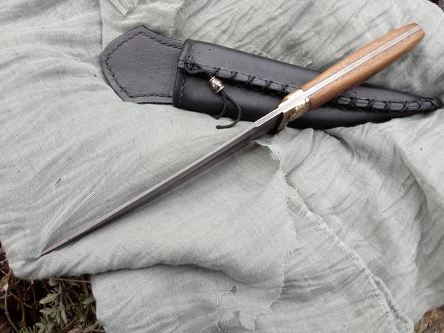

Сталь клинка х12ф1, длина клинка до притинов 175мм, на рукояти латунь, накладки из морёного в аммиаке мербау, собрано на эпоксидку с текстильными проставками. Лёгкая степень претензии на аутентичность
Чехол традиционно без подвеса, "засапожный" или "за пояс". Кожа хромка, деревянный вкладыш.

Ага, забув запитати як робився візерунок чи то фактура на притинах. Травили?
Re: Baratero
03 Февраля 2020, 19:05:37 »
Фактуру робив маленькою фрезкою на "дрємєлоїді" . Потім шліф та травління в нашатирі .
